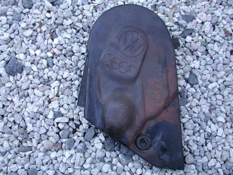

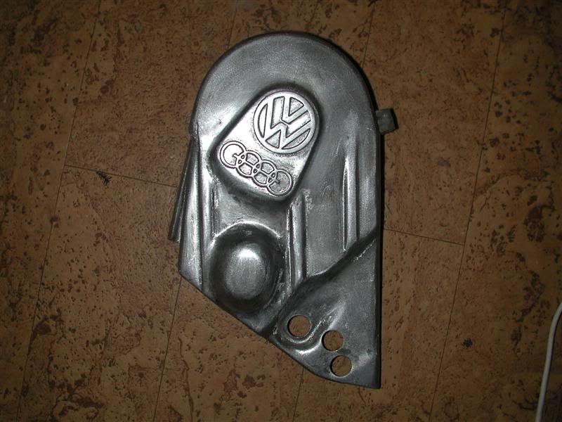

Oppdatere ja...hmmm... Nå har ikke jeg gjordt mye med bilen i det siste p.a.g så ufattelig mye å gjøre på skolen. Men holder nå på å pusler litt med litt shining av registerdeksel... Vet ikke helt hvordan det skal bli enda da....hmm

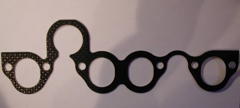

Skal igang å bytte innsugspakningen til uka. Er det noen som vet hvilken pakning som er riktig? Jeg var å kjøpte en på mekonomen som ser slik ut:
Men så var det en med "album" som sa at den ikke så sånn ut men han sendte med et bilde av denne:
Når jeg ser ute i bilen ser det ikke ut som om det skal være en sånn stuss opp. Men mulig jeg har galt. Har albumet riktig eller? Er det noen som vet?
