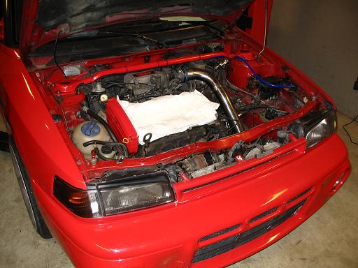

boXer Skrevet Mars 7, 2005 Forfatter Rapporter Share Skrevet Mars 7, 2005 Såpass.. damn! Så bra... hva måtte du redde? hvordan tilstand er den nå? :) Begynner å komme seg nå :) Har kappet vekk rust i venstre kanalen. Bestilt ny travers bak, den gamle har rusthull. Skal byttes alle foringer i bakstilling. Byttet lenkearmer til stabstagene. Skal få litt mer bodyskyts i hjulbuer og andre steder. Flekker litt overflaterust her og der. Har fått lakkert registerdeksel og toppdeksel (var irret og jævlig). Pusset, varmelakkert og bandasjert frontrør. Noen nye siliconslanger (trykk og vakuum). Noen nye bensinslanger. Gjenstår å få fikset girkassen nå. Og bytte travers etc. når det kommer og sveise på ny plåt på kanalen så skal den være klar for EU-godkjenning. Siter Lenke til kommentar Del på andre sider More sharing options...
