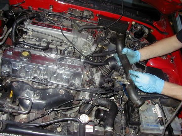

På tide med litt turbo lydhappyhappy

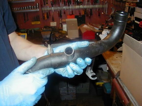

Her hjelper bror til og tilpasse en del mens jeg fotografen for øyeblikket ser på standard verksted kunst (t.h.) :D
Her er vi i full gang og tilpasser trykk røret mellom spjeld og luftkjøleren.
Ferdig og klart til litt sveis...
Har ikke tatt noe bilde av da røret var ferdig for vi hadde litt dårlig tid... men her bilde av den gamle plast resirken, og den nye hybrid GFB ventilen... skal forresten bytte det blå vakum røret til rødt så fort jeg finner noen som selger det.
takkene går til sveisern volvo850, og mester mekanikern omegamannenm'm
