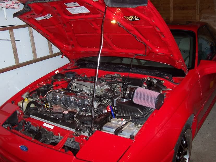

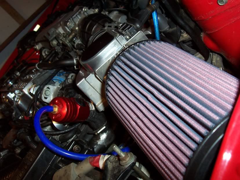

Igår fikk jeg pakken med KN filteret som jeg og mustang95 her på forumet fikk hentet i fra usa, han kom kjørende inn til meg her i oslo sentrum i mustangen med det slik at jeg fikk montert det med engang. tusen takk:thumb

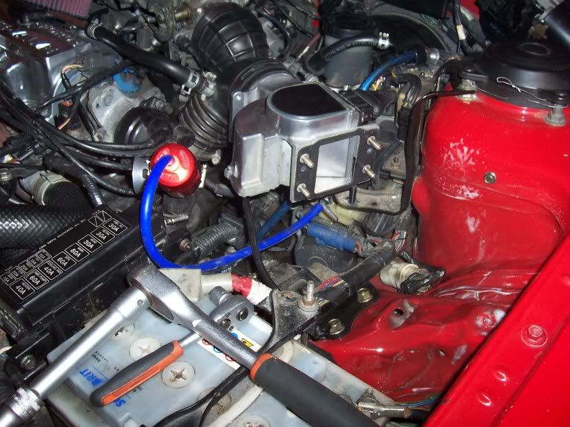

Da jeg åpnet pakken så skjønte jeg at det var virkelig grei størrelse på filteret, spørsmålet var bare om dette ville få plass på den tilsveisa braketten jeg har fått lagd.
Litt bilder:
lager plass, passer på at det er rent og pent og :P
Etter å ha modifisert braketten til luftmengde måleren fikk jeg den akuratt klemt ned.

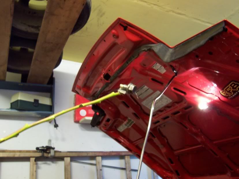

Også mista Nic seff skrua nedi røret inn til Intercooleren... (max uflaks)!! Dette kunne ha betydd ENDELØSE timer i garasjen med skruing, meeen:
Men Niclas er ikke så dum, han... Med hyssing, magnet og en grein, greide vi å fiske opp skrua uten å måtte demontere alt sammen:thumb Sånn går det når man mangler riktig verktøy...
