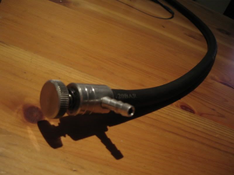

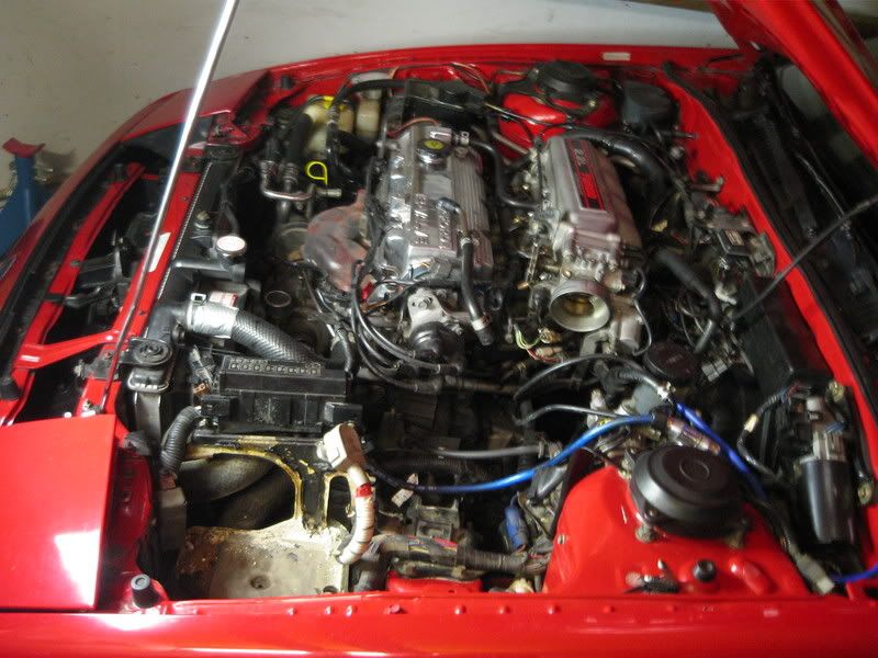

Japp, blir bra dette her nå, du som har lekt litt med trykket ditt, har du en god trykk kontroller som er å stole på forresten? Tenkte å ta den opp til ca 12psi en stund, hørt at turboen er ganske villig av seg, den blir ikke ineffektiv før 20psi eller noe, men har ikke tenkt å kjøre så heftig ennå:hello:

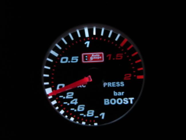

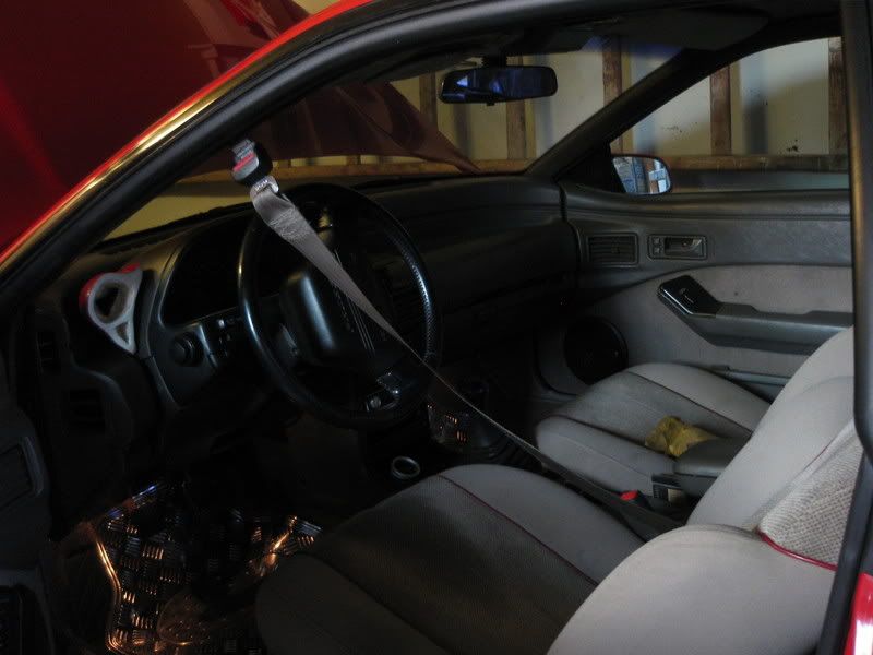

Da brukte vi litt av kvelden på og installere ny turbo trykk måler, ettersom den intergrerte bare går til 12psi:hello: Også er det greit å kjøre med BAR måler, for nå er vi tross alt i Europa:thumb og likte denne svært godt.
Midlertidlig installert nede i midt konsolen, under spilleren... anbefales ikke igrunn:p

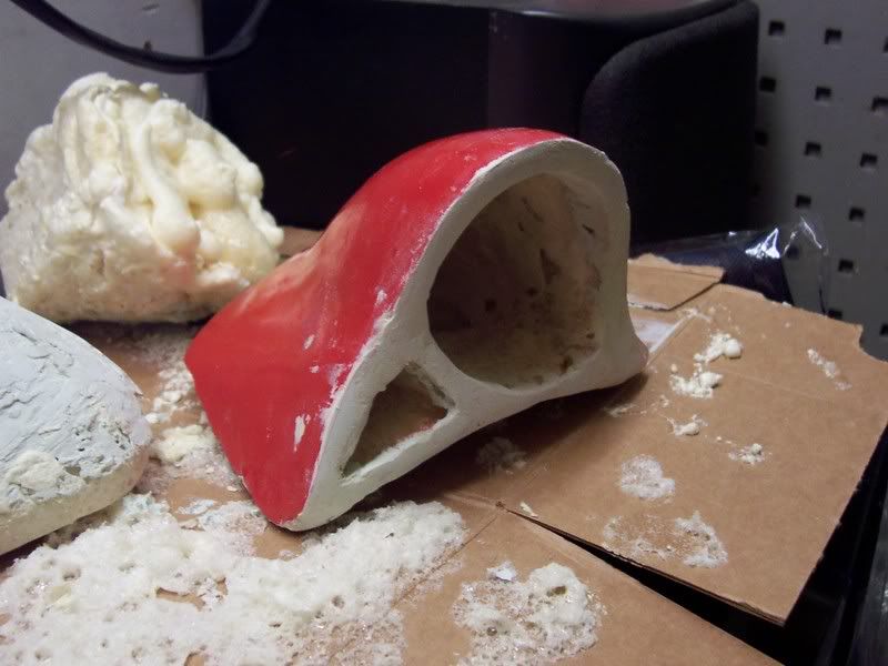

Nye instrumenthuset...
Litt prøve lakkering på for og se etter ujevnheter, mye sliping, og enda mer blir det
Mer sparkel rundt 'klokka', også må den fin pusses...

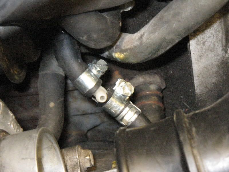

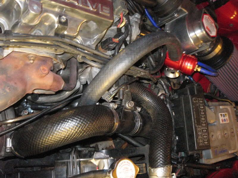

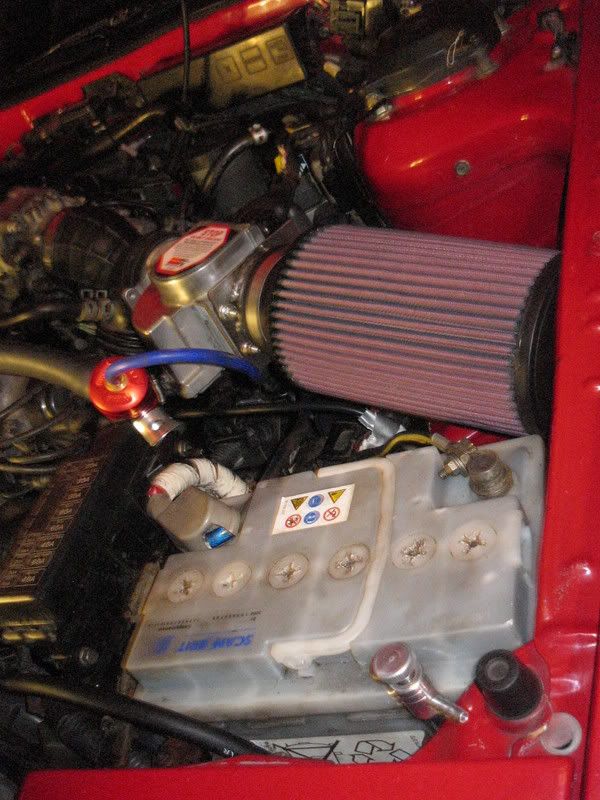

Blir kjekt når dette er fix ferdig, da slipper jeg å titte ned i midtkonsolen da jeg gasser, ganske så farlig plassert=p Det er idag koblet opp men ikke ferdig ennå, slenger opp noen bilder da jeg er fix ferdig jeg! Driver også og justerer opp trykket litt,kommer mer om det senere i tråden. Her har dere noen ekstra bilder :)
th_IMG_0610.jpgth_IMG_0615.jpgth_probe_turbumler006.jpgth_probe_trykkjustering006.jpgth_probe_850-innsug.jpg
