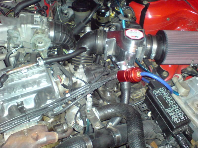

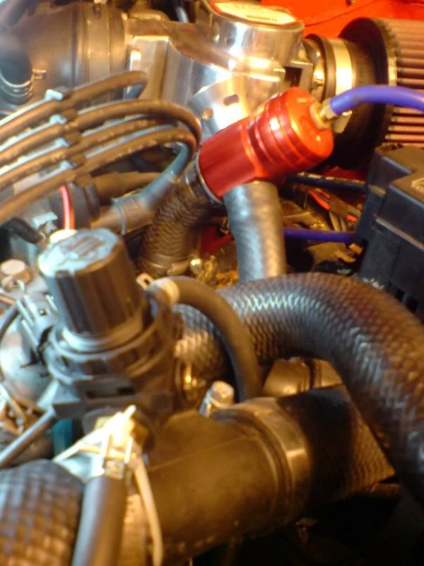

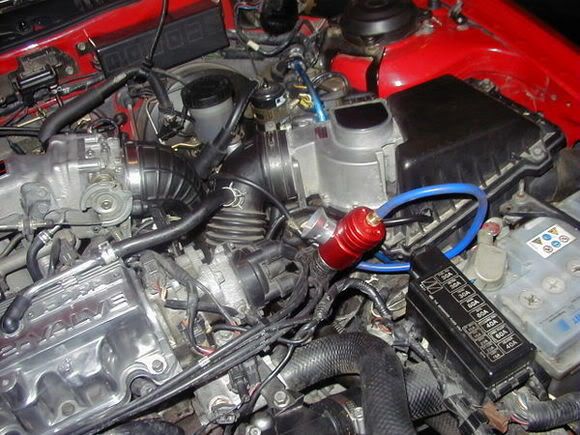

Har da fått en pakke fra gik turbo denne uka, bare en liten pakke med trykk justering... litt vansklig kjøre og teste trykk å sånt nå pga. føre... på men ekeberg tunellen gikk det nokså greit i :race
raskt montert i motor rommet.... blir vel til at jeg flytter den inn i bilen ettervært om jeg gidder.. tror ikke det trengs men..
Ny bensin pumpe må bli bestillt og fant jeg ut etter denne lille prøveturen :) 330cc dysene holder ennå litt til, men skal også få en luft og bensin blannings instrument FORT....
Pumpen din leverer helt 100% sikker nok, det er noe annet, du har kansje 170hk nå? 150 orginalt, så bensinpumpen din lever sikkert helt fint opp til 300hk.
hvor mage bar/kg kjørte du på når den begynnte og "fuelkutte" som du kalte det? men som sagt bensinpumpa de kan være sliten , og ikke gå som den skal ..du husker jo mine pumper. orket ikke så mye på slutten hehe ;)
