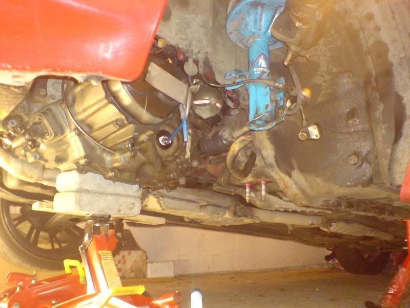

Masse bolter som venter på og bli løsnet, MASSE.... Og endelig er girkassa ute..
Cowboyen blåser ut krutt røyken av løpet... eller var det kondesen fra kompressoren?:p
Jekkene støtter godt opp både motor og girkasse da festene blir løsnet...
Siste feste...
Her er da kassa ute... Etter at jeg tok den i mot under bilen.. og fikk den i mellom beina...

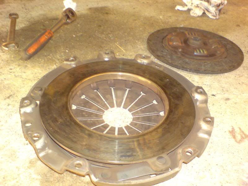

Clutch... Og oppe til venstre ser man litt av IHI Turboen...
Takker for hjelpa enn så lenge Henry.. hadde vært vansklig og tatt den der ut alene!
Her løsner du vel di siste elektriske sensorene på kassa, tar jeg ikke helt feil ?
