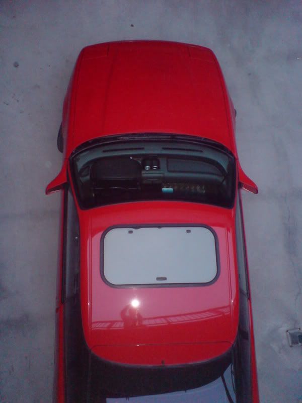

ny front rute er digg... dobbelt sotet tak luke er blitt gjordt:)

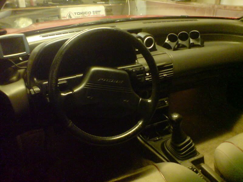

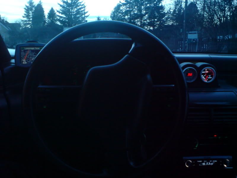

Gps og nye målere.... nye målere er på vei og, olje trykk og varme! kommer straks update om det:)
Autometer med bredbånds lambda A/F og turbo trykk fra auto gauge
Olje trykk og varme gauges kommer og! blir vel en update om 1 dag eller 2...

Må få installert det før jeg reiser nord over igjen! må fikse gauge holderne også, tenkte jeg skulle ha olje temp/trykk og turbo trykk der hvor alt står nå. Og bredbånds lamdaen i a stolpen.

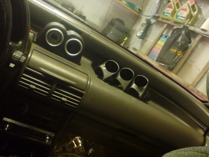

Og har kjøpt flere målere fra autogauge black smoke serien, fra før hadde jeg turbo trykk. men nytt er altså:
Oil temp
Oil pressure begge med givere med.
Har olje trykk måler orginalt men vil ha en jeg kan stole 100% på.
Planen var noe som dette:
Lage til noe med disse... MEN
Men funket dårlig pga. de nye målerne er for STORE..... ush
Og adapter hvor jeg skulle montere giverne hadde visst like gjenger på filter men ikke på motoren. Så det ble et lite halt!

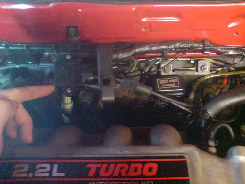

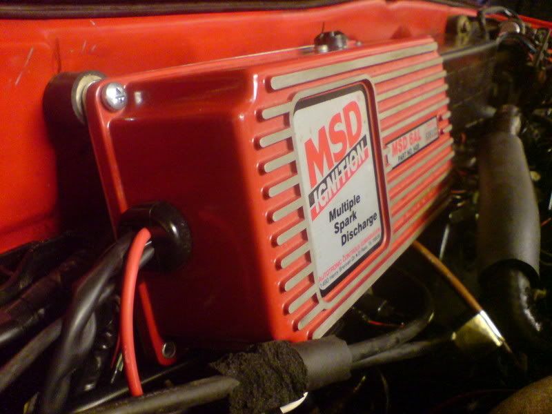

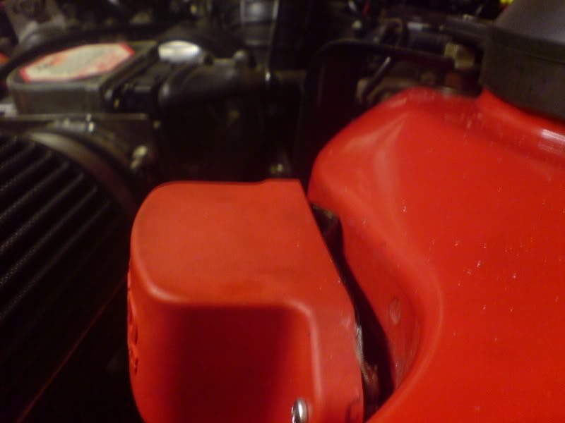

Har endelig montert deler av MSD ignition systemet :) måtte flytte litt på ting og virket umulig og plassere i motor rommet unna varme... men ingenting er jo umulig ?;) hehe

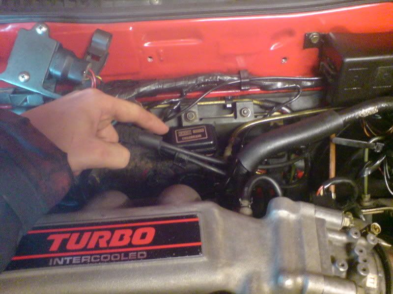

Her flytter jeg turbo trykk signal boksen til den orginale måleren til bilen og flyttet vakum systemt litt lengre ned på torpedo veggen.
Og knock sensoren måtte også flyttes ned til høyre på torpedoveggen

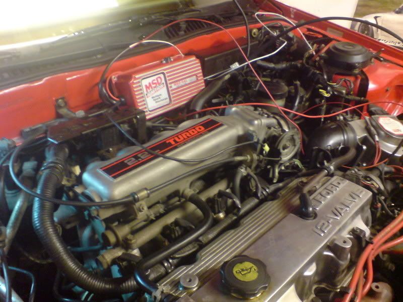

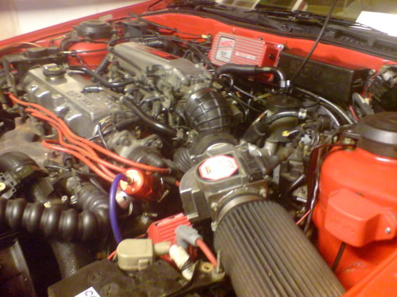

så var det tid for den store boksen
mangler bare noen få koblinger nå så er den klar til å fyres opp:)
Da er alle koblingene gjort, og monteringen ferdig! :)
I bilde øverst til høyre/midten er hjernen bak det hele som nevnt tidligere 6AL ignition boksen, nederst til venstre har jeg montert tach adapteren som er til bilens ECU system, som kontrollerer banke sensoren og diverse. Og helt nederst til høyre er SS BLASTER coilen fra msd som jeg har hatt i en stund:) visst nok msd's kraftigste på tidspunktet jeg koblet den på.
Denne tach adapteren jobber for fullt uansett turtall egentlig, og den gir fra seg litt lyd, derfor monterte jeg den på en brakett litt utfra bilen, gir fra seg en rask tikkende lyd.
Samme med MSD boksen men der fulgte det med gummi foringer med skruer type, skal ta bilde imorgen :) glemte det.. den deler det samme med lyd forsterkere,og skal også ikke ha jord annet en på jording ledningen.
Uansett, det fyrte pent opp ikveld !! Gikk veldig bedre under pådrag og, hehe fikk testet den bare litt.
