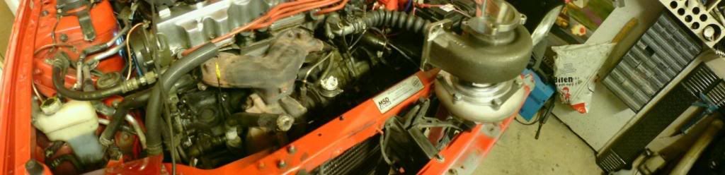

Probe GT: 1gen. - garrett GT30 EU Godkjent, på veien og ruller ;)

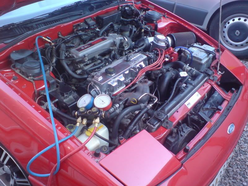

Jojo, skjønte jo det;) Det som smører systemet er olje som også må fylles på. Så gassen klarer seg fint :)
Yepp, det er hvordan disse gassene sammarbeider med oljen. Og den miljø vennlige gassen gjør ikke dette like bra på disse kompressorene som egentlig er lagd for r112. :)
Men nå er nesten alt tatt ut, og begynner å se hvordan rør skal bøyes og sveises og hvordan alt annet skal monteres, kjempe morro!
Bilder kommer strax med update:)

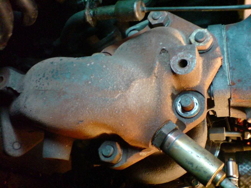

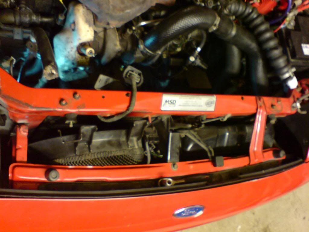

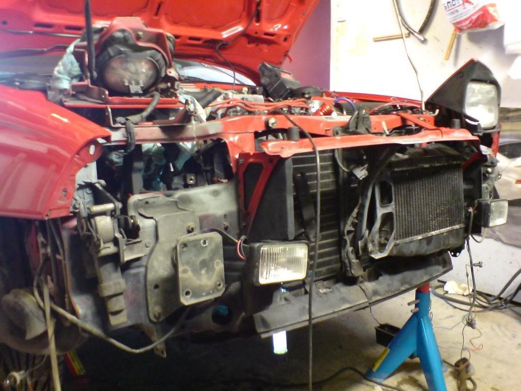

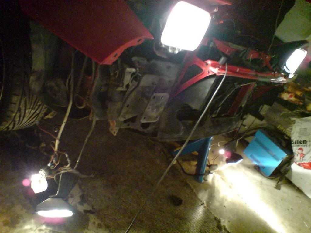

Tatt av front fanger som er et forbanna knot å løsne, men som gikk rimlig greit ikveld.

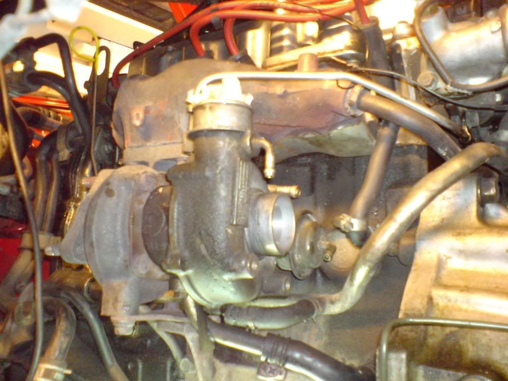

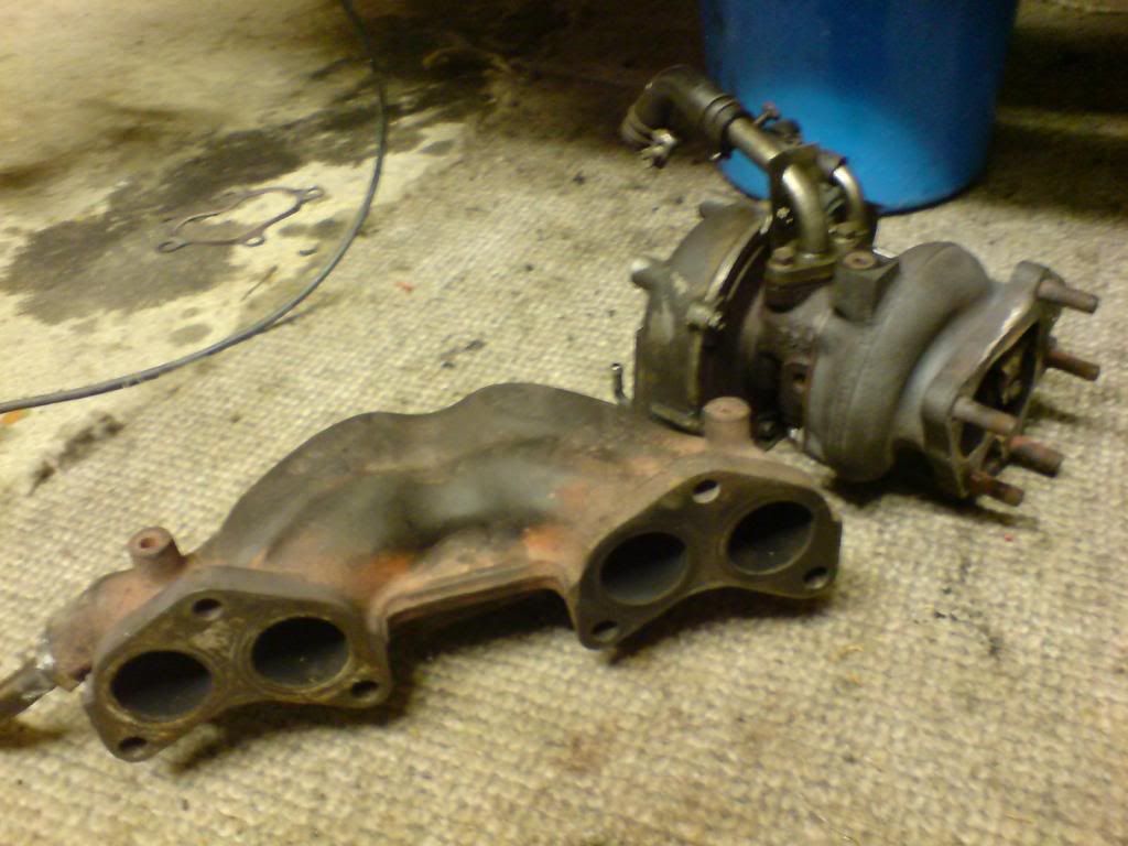

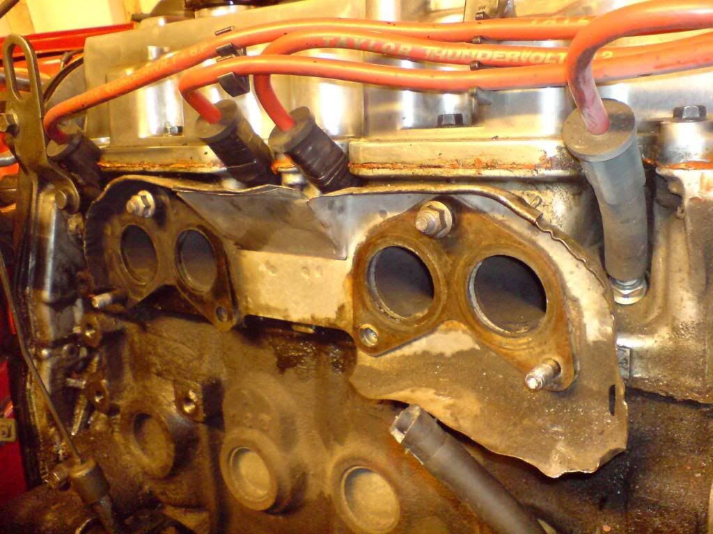

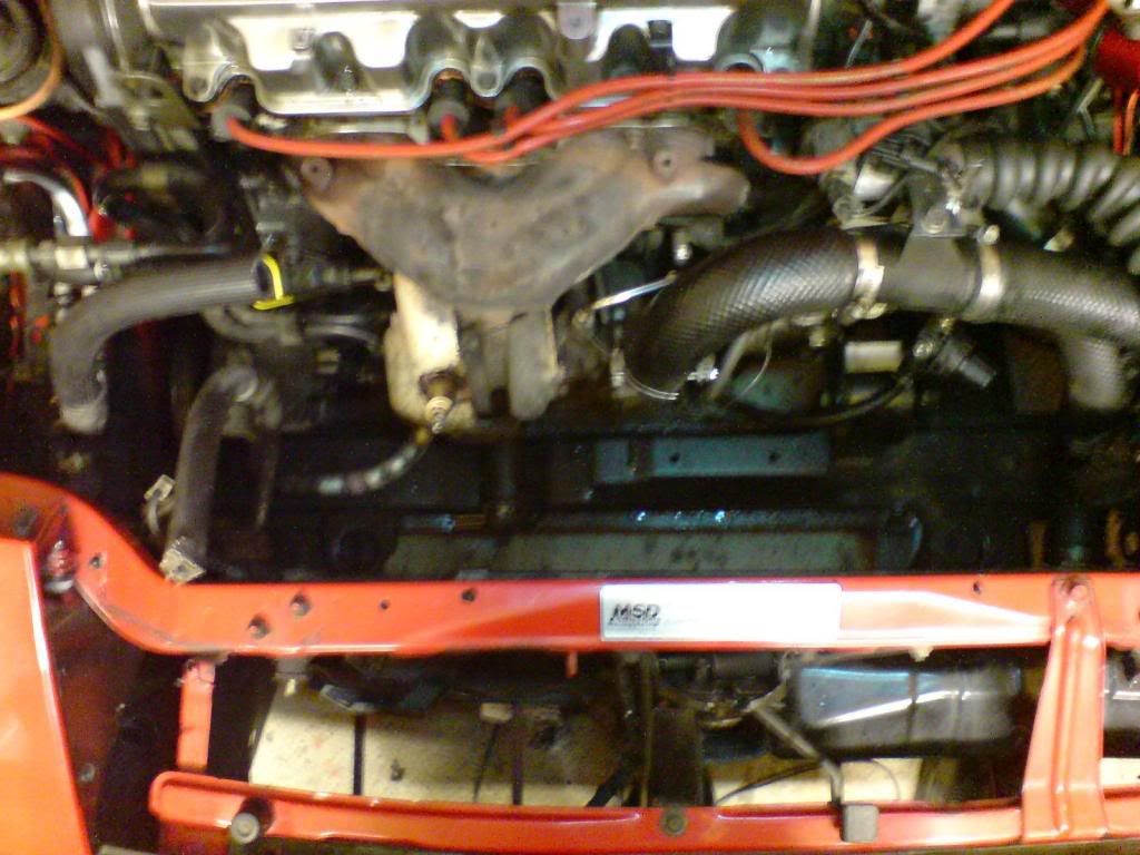

Fjernet og løsnet flere rør fra ACn, og avkondensern. Mye turbo rør løsnet, og har begynt med å løsne eksosen. BILDER er her!

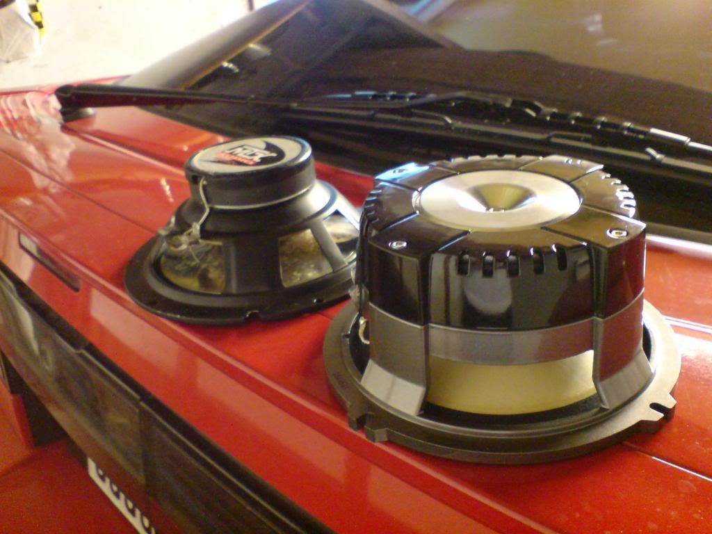

Og tok en bra bilde for og sammenligne dem gamle høytalerene fra MTX iforhold til de nye fra Pioneer

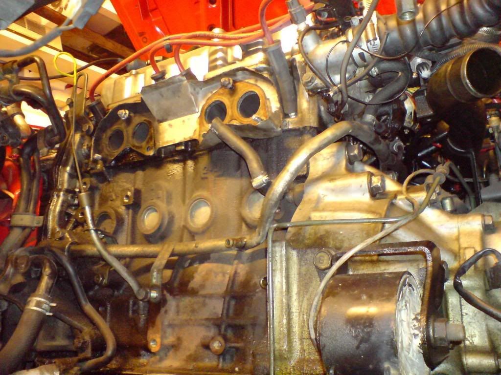

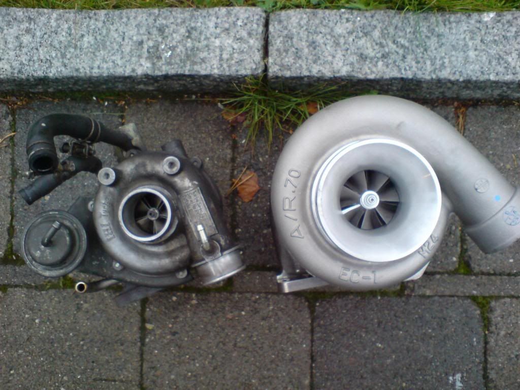

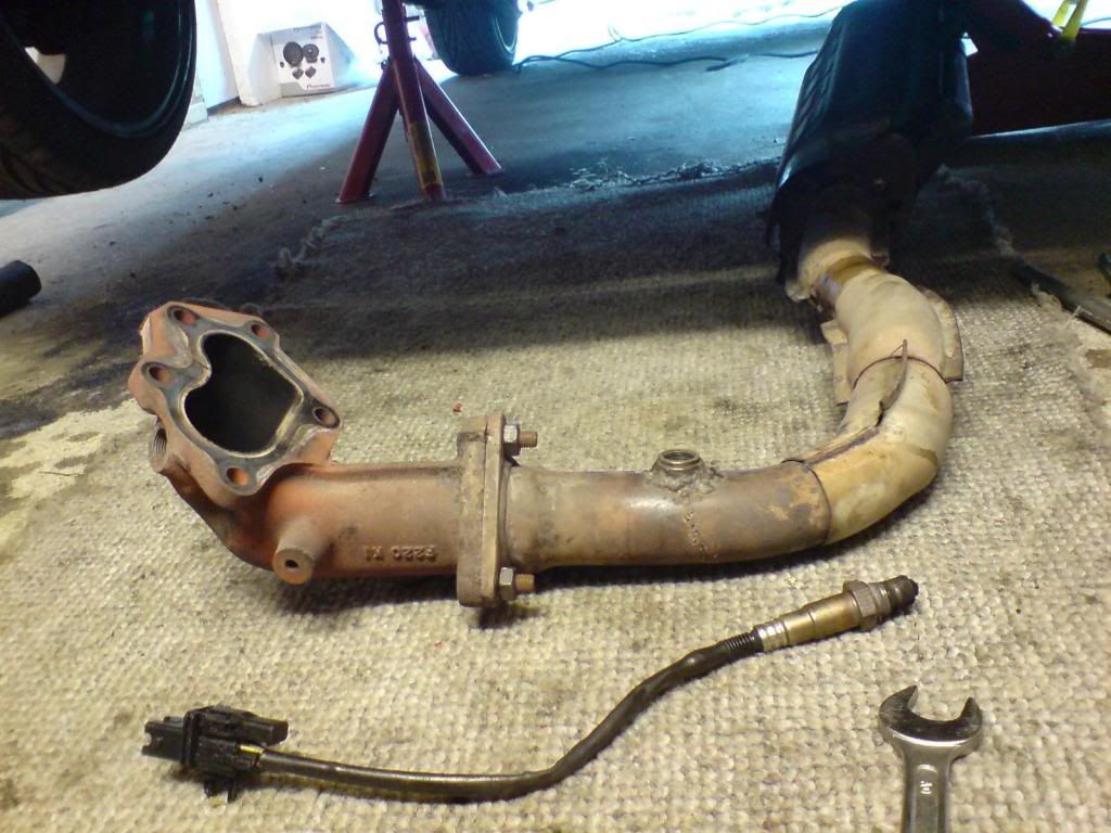

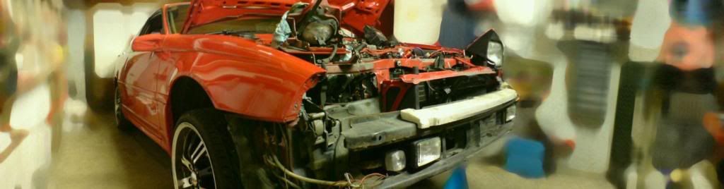

Så idag ble alt av turbo rør demontert, intercooler, mer AC rør, den store støt-ramma forran, og mye eksos! Og smått jeg ikke husker:)
Og er igjen i dialog med GIK turbo som skal ordne litt flenser og diverse :) Dette blir knall!

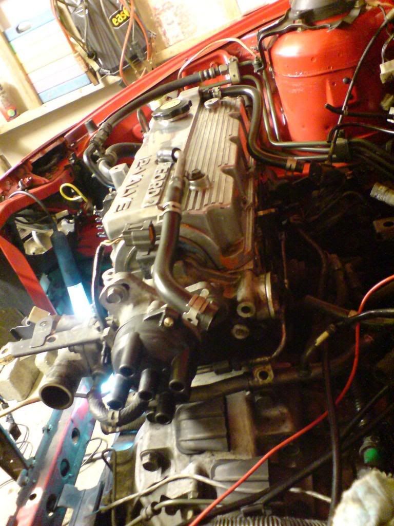

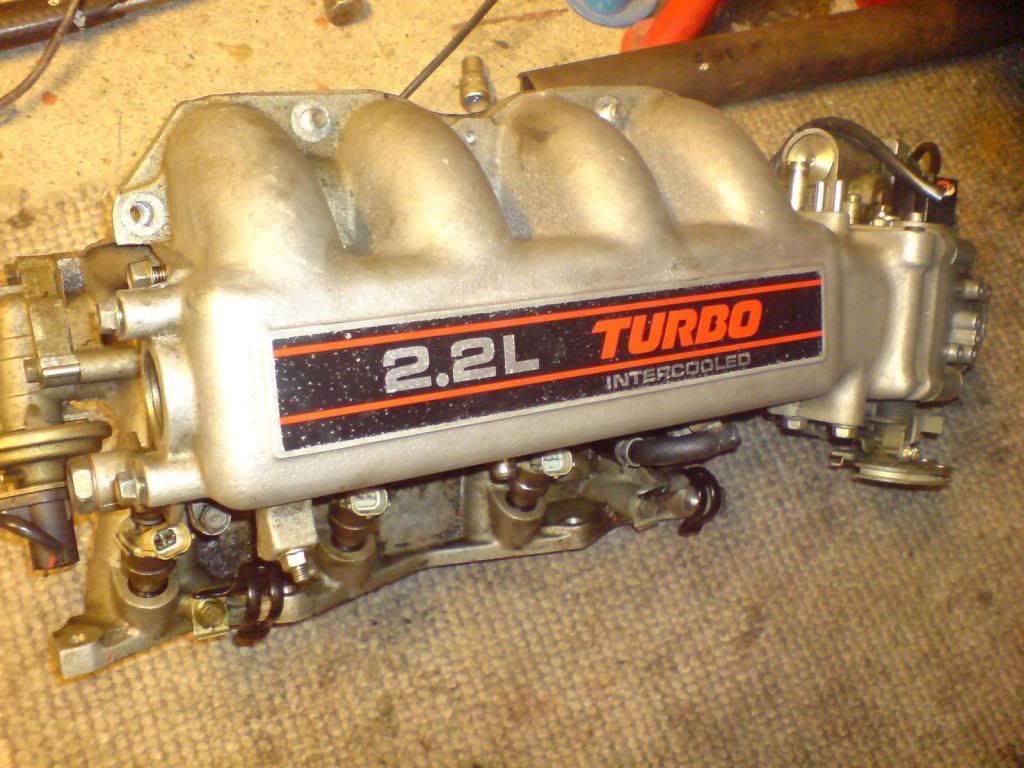

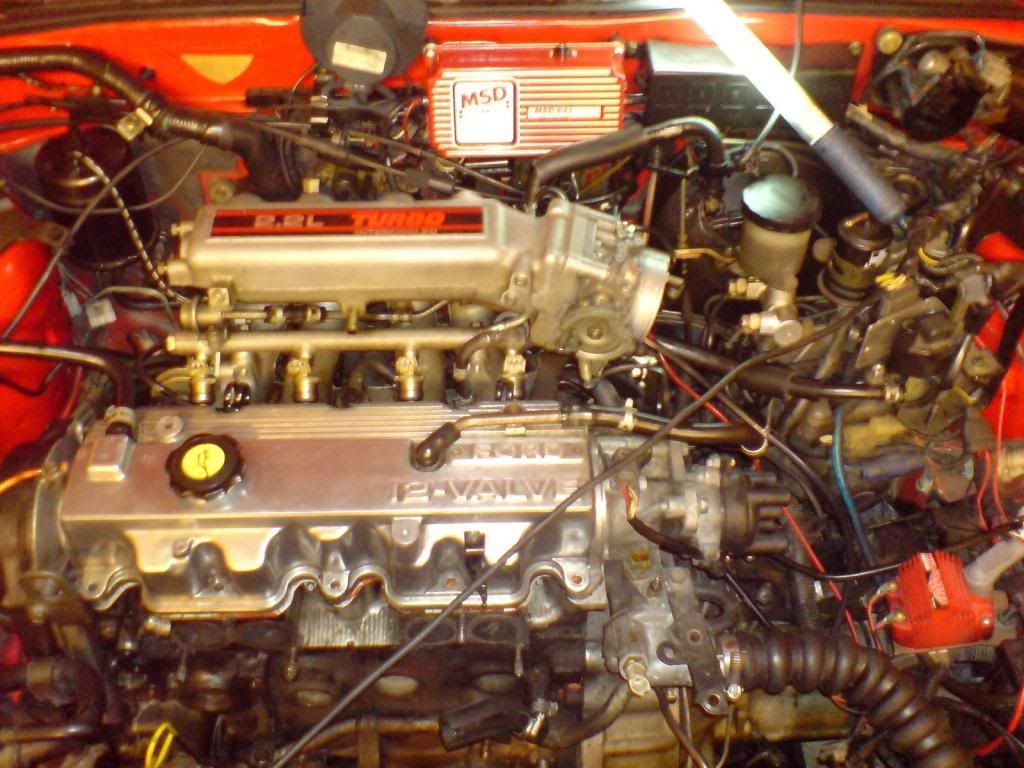

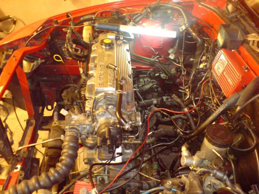

Innsuget tok stor plass, men må ut for å komme til. Toppen skal straks av for litt service, og skal legge sterke topp pakning.
Fra å fikse Air condition.....
Til å ødlegge alt som har med AC og gjøre... Hvorfor? Jo for å prøve å gjøre mer plass! :D

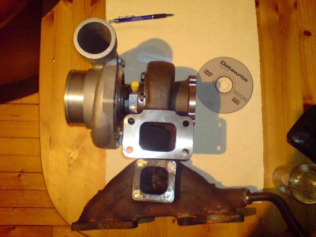

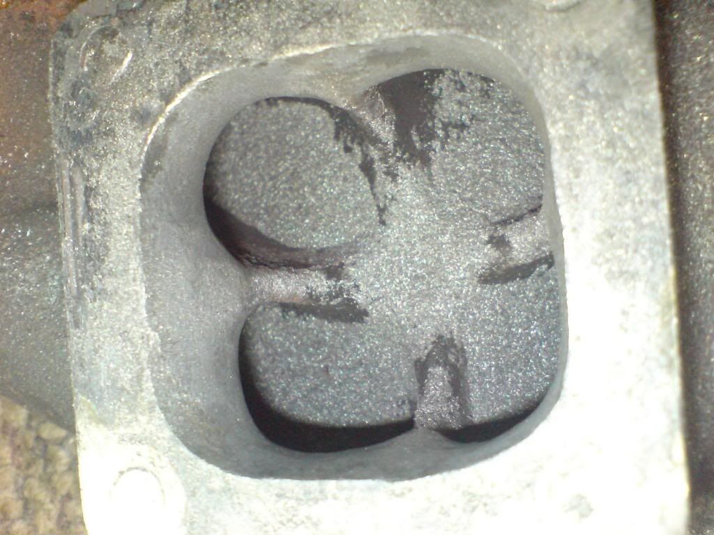

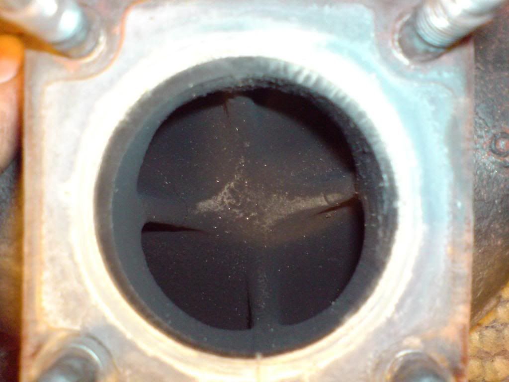

Porting av manifolden til T3 flens
Før
Også har jeg fått spilt inn, og stillt inn pioneer frontsettet og er knall fornøyd! Gleder meg til å høre på da den er på veien igjen! :)
