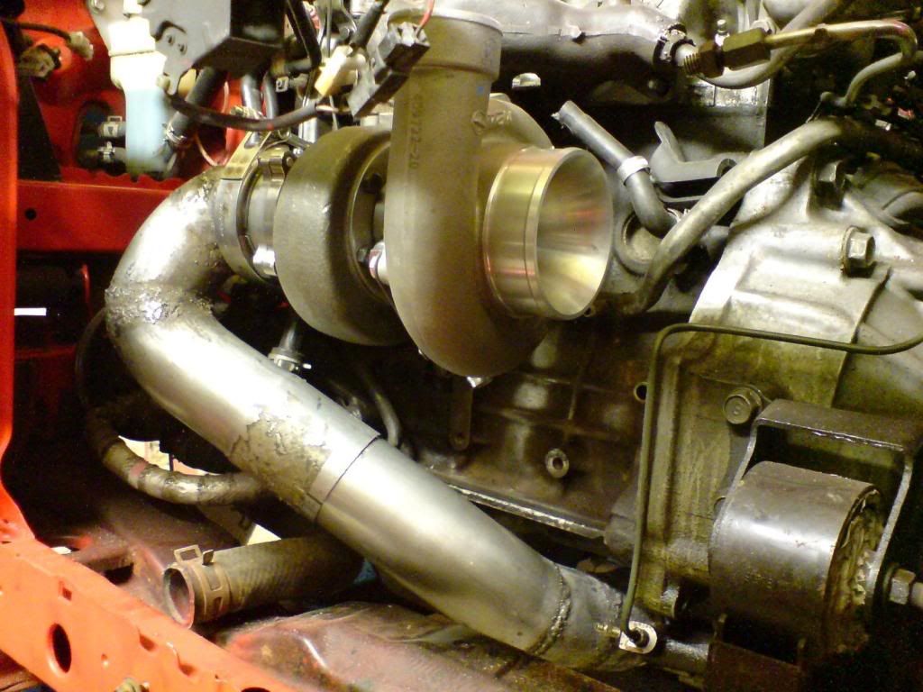

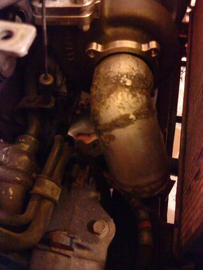

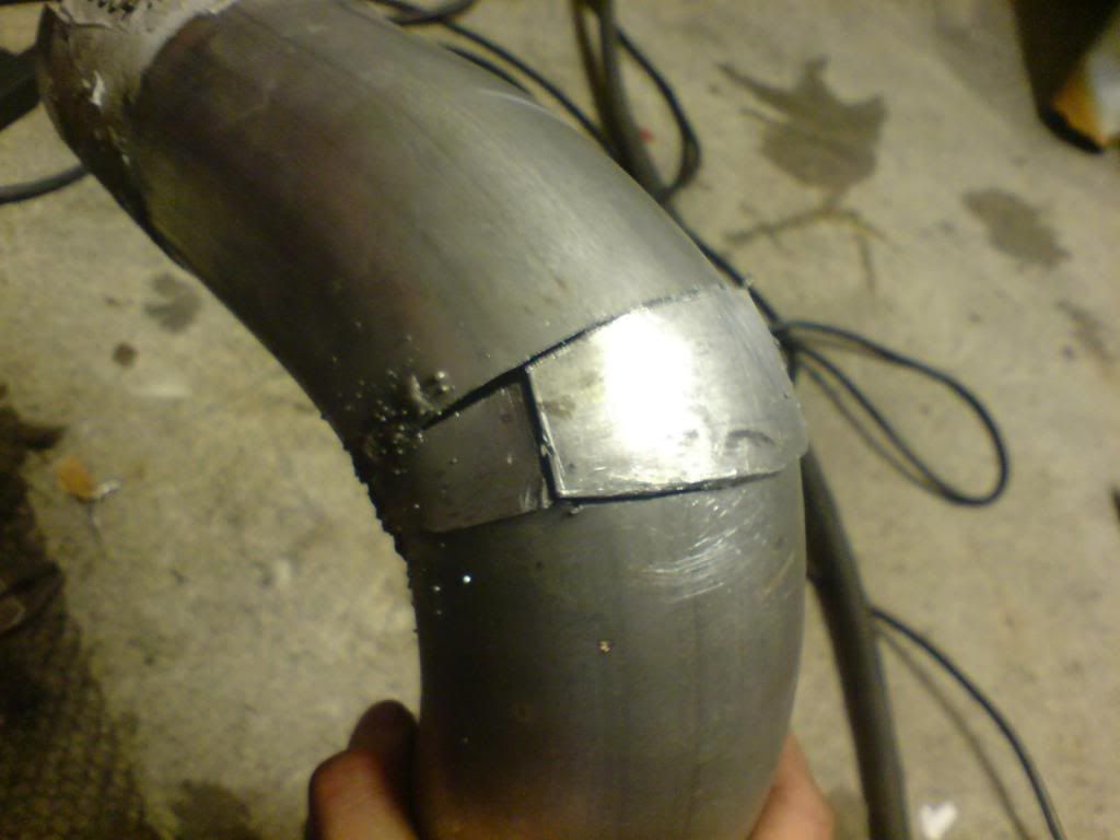

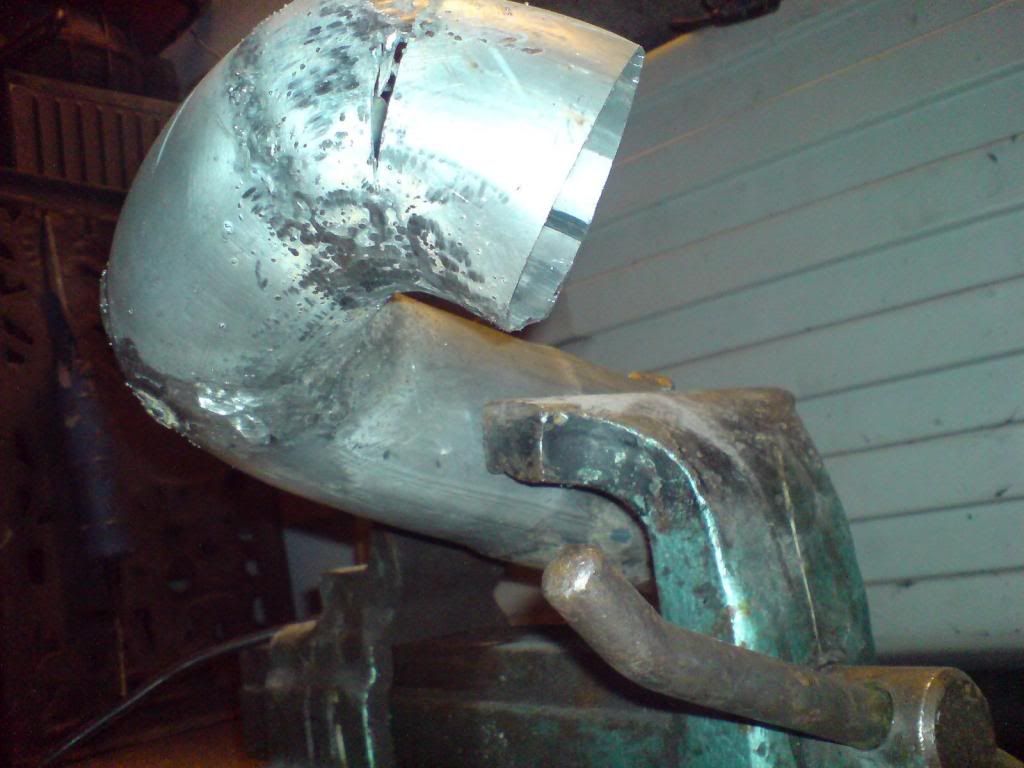

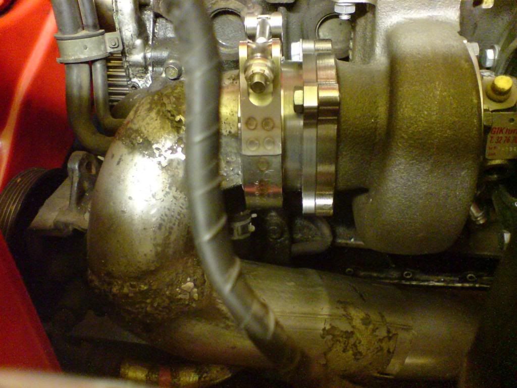

Får hive ut litt bilder av 3" downpipen til GT30 turboen på Proben :P

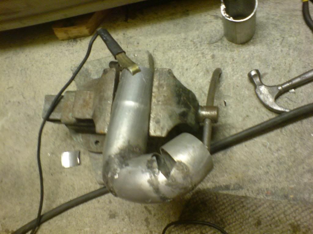

Her er jeg vel godt i gang med det hele.... Brukt noen timer i garasjen, med det billigste sveise apparatet du kan finne, og med null erfaring, men litt fikk jeg til.
Brukte blekk saks til å klippe til litt metall for og få den kraftige bøyen #1, fungerte veldig bra, selv om den kanskje er ment for litt tynere metaller. Og hammer og diverse tenger ble brukt til og forme stålet.
Og siste bilde av hvordan det blir montert etterhvert.
Ser ut som grisen men vil jo at dette skal holde, skal jo også rulles inn uansett med eksos bandasje. mangler en T3 outlet flens bare så kan den kobles på. Noen som vet hvor dette let kan fåes tak i?

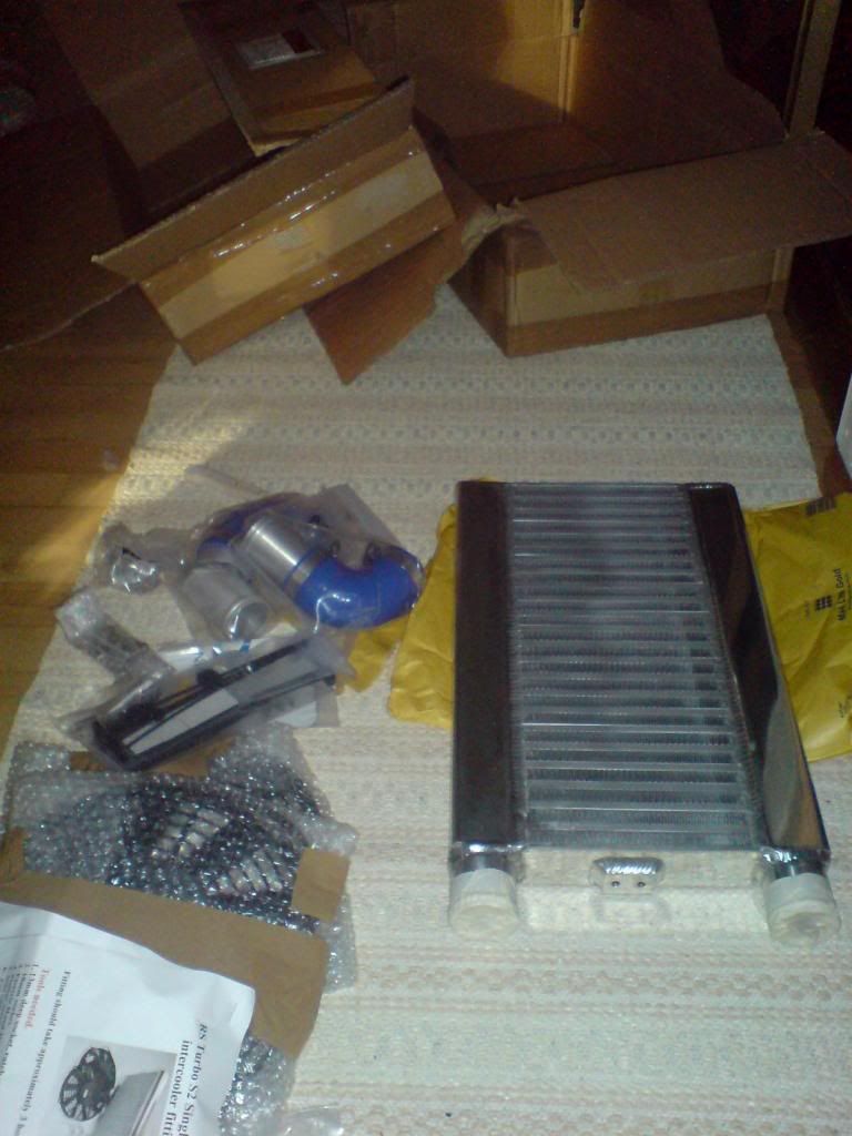

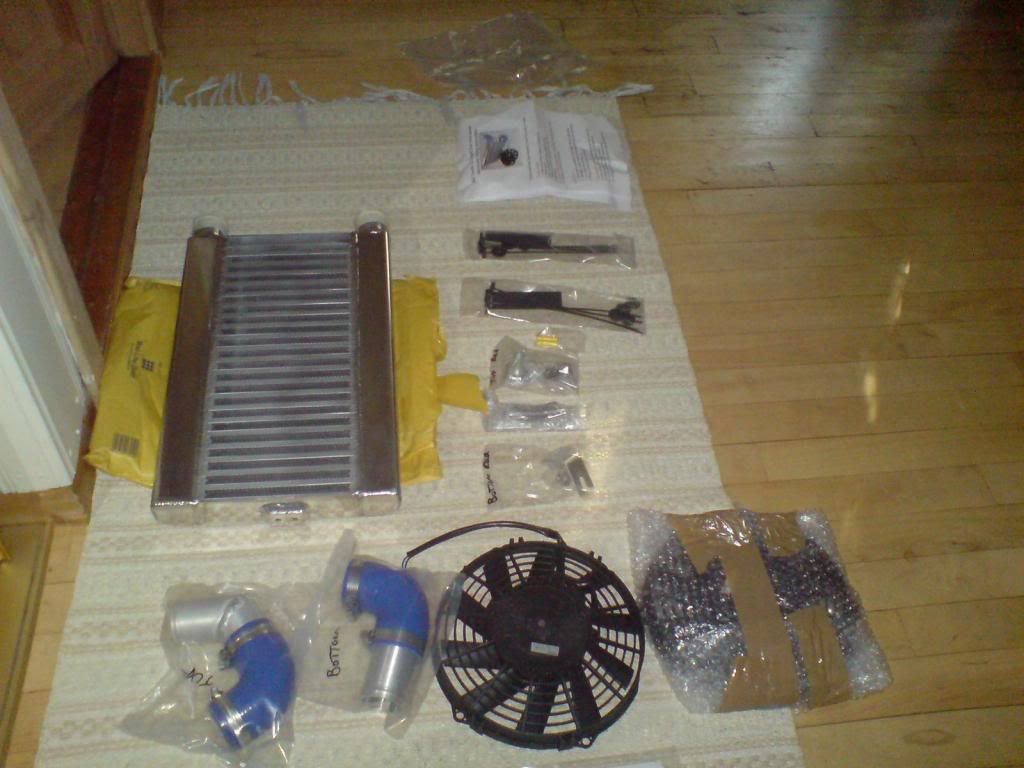

Intercooler kittet er også kommet...
litt mer orden..
2.stk 9" slim vifter, diverse braketter og koblinger ect.

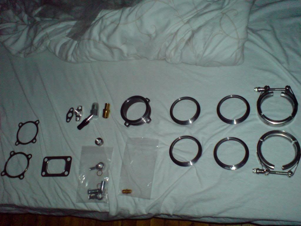

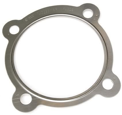

Litt småtteri handlet inn fra usa, nesten 4000kr dyrt for småtteri :huh:
1 x T3 GT 4 Bolt Exhaust Downpipe Gasket - 3.00" (018) = $10.251 x T3 T3/T4 Turbine Inlet Gasket - Undivided SS = $12.001 x Oil Drain / Return Fitting (1/2" NPT 45 Degree to 5/8" Barb) = $19.991 x Stainless Steel O2 Sensor Bung = $7.981 x V-Band Adapter - 3" T3 - GT 4_Bolt To 3" V-Band = $57.903 x 3" V-Band Flange For Downpipes = $56.702 x 3" V-Band Clamp - Stainless Steel = $37.801 x HR GT Turbo Water / Oil Installation Kit : GT25R - GT35R (HRGTKit) =$78.00

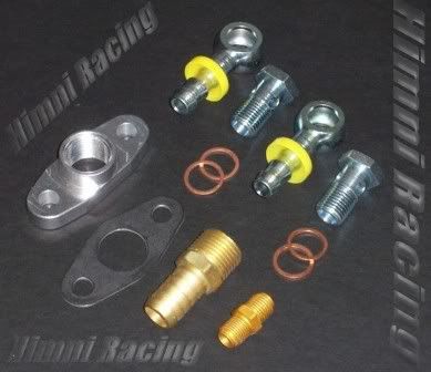

Olje og vann koblinger til GT30 turboen, fant et kit så da slo jeg til.
Noen V-band clamps klemmer kjøpt, dyre... men utrolig praktisk og bra disse er geniale, anbefales

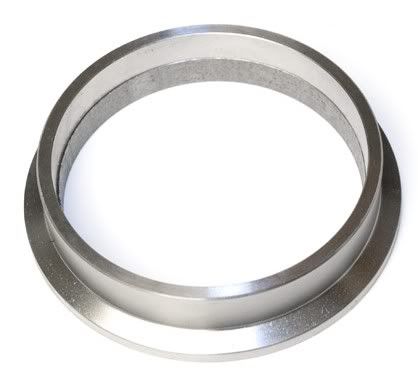

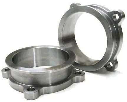

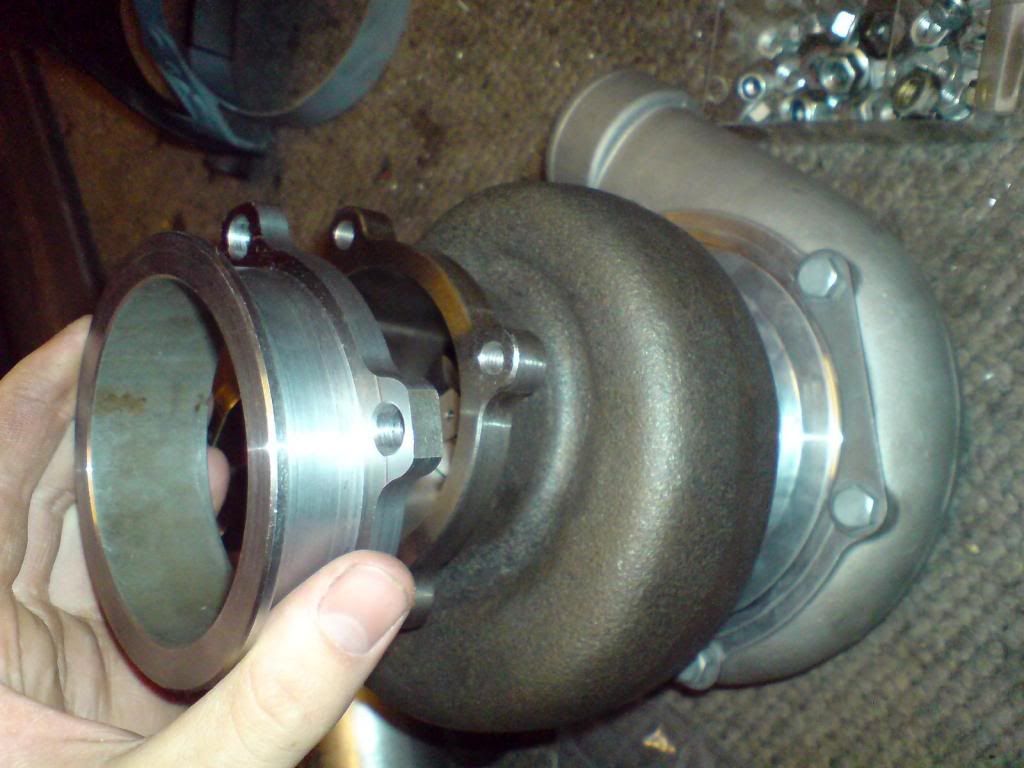

T3 outlet med V-band form
Noen løse V band som skal sveises på
O2 plugg
Kjøpte også denne for olje returen for og prøve om det blir bedre
Også pakninger til turboen, som aldri ble levert av norske leverandører :huh: får dem forhåpentlig nå da får vi håpe...

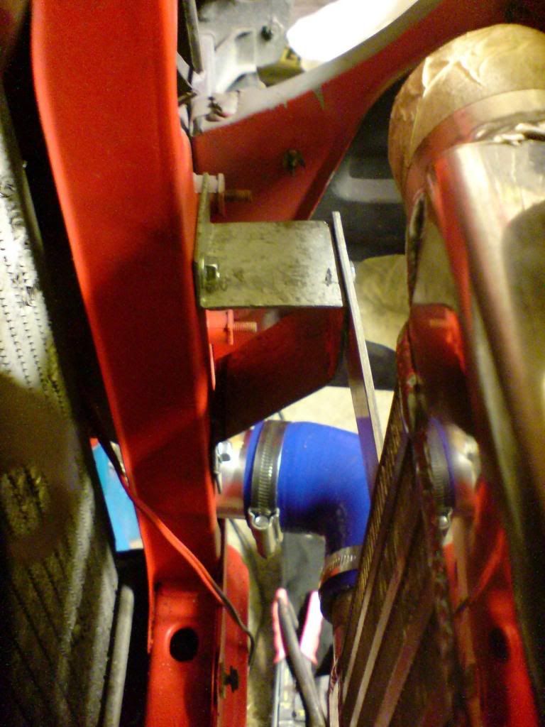

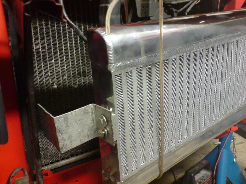

Så er brakettene ferdig, og intercooleren ferdig montert! Nå begynner det jo faktisk ligne noe igjen...
Styrbor siden ferdig
Babor klar for bolt on!
Hadde et bilde av det hele før den ble montert skikkelig, men den er plassert sånn her.
DSC05823-2.jpg?t=1223860889
Brakettene er lagd av galvanisert stål, og ble brukt rustfrie bolter... Og nå er alt gjenget opp og klart. Prøve monterte viftene idag og, nytt rele må opp for disse for sikkerhets skyld. Og silikon rør i bøtter å span må bestilles. Morro ;)

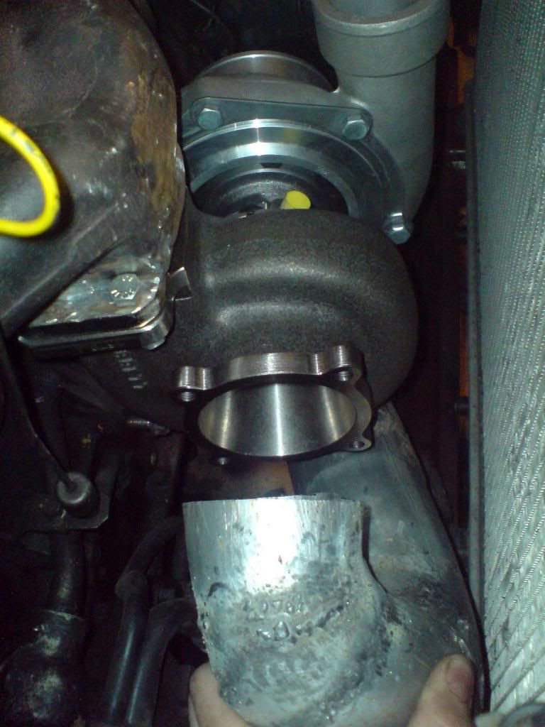

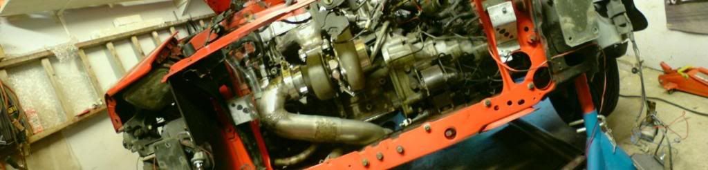

Sist update ble Intercooleren montert, etter at brakettene er ferdig ble den demontert for og fortsette på 3" eksosen downpipe ect.
T3 outlet med v bånd flens ble montert
Egentlig ferdig med downpipen, mangler bare sveises på wastegate rør og Vbånd flens i enden. Neste skritt blir 3"katalysator

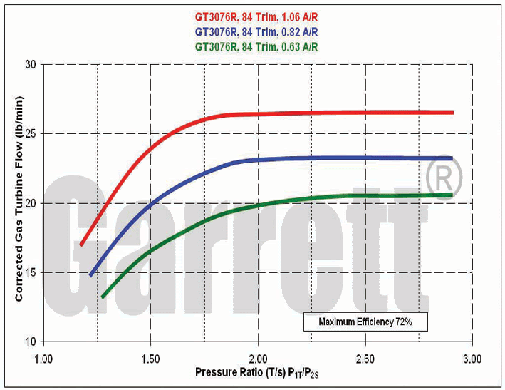

Turboen er på 84Trim - 1.06 A/R
