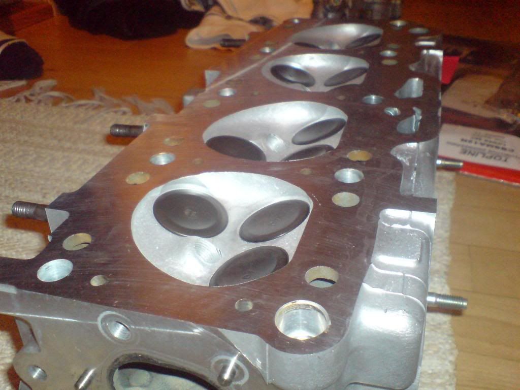

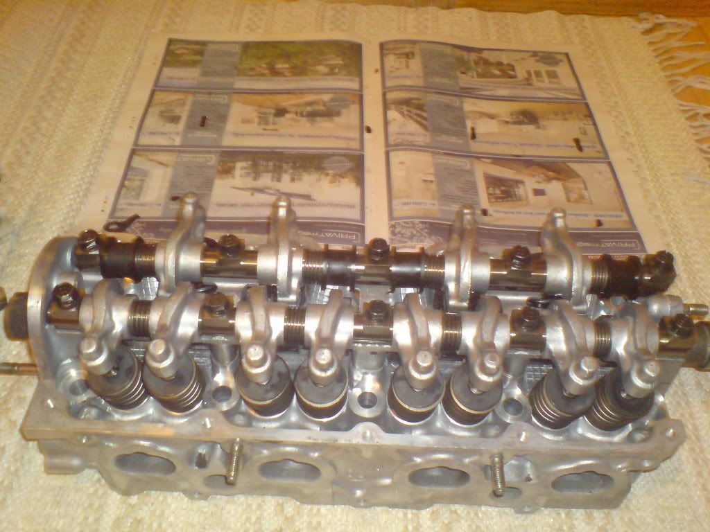

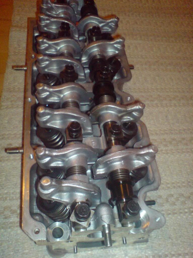

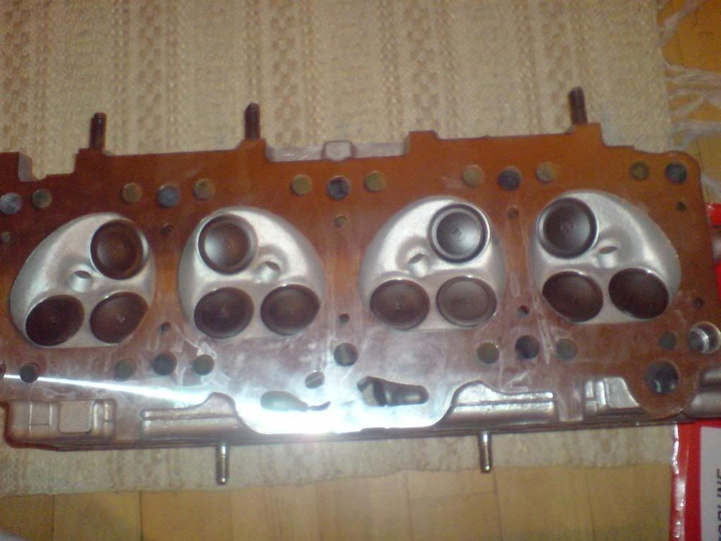

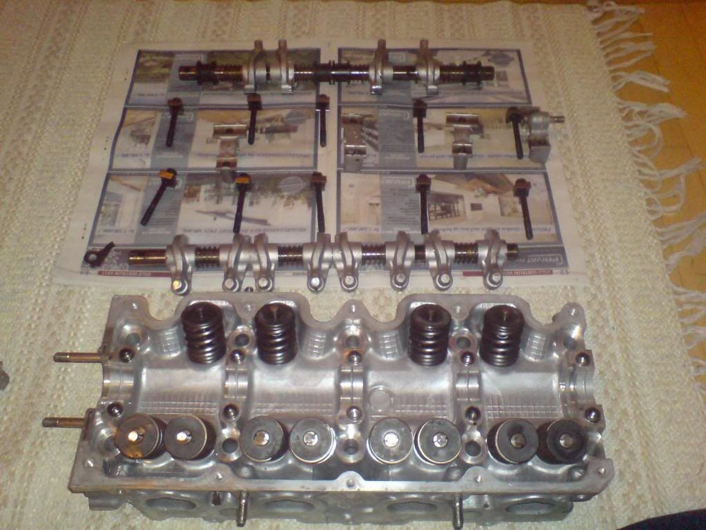

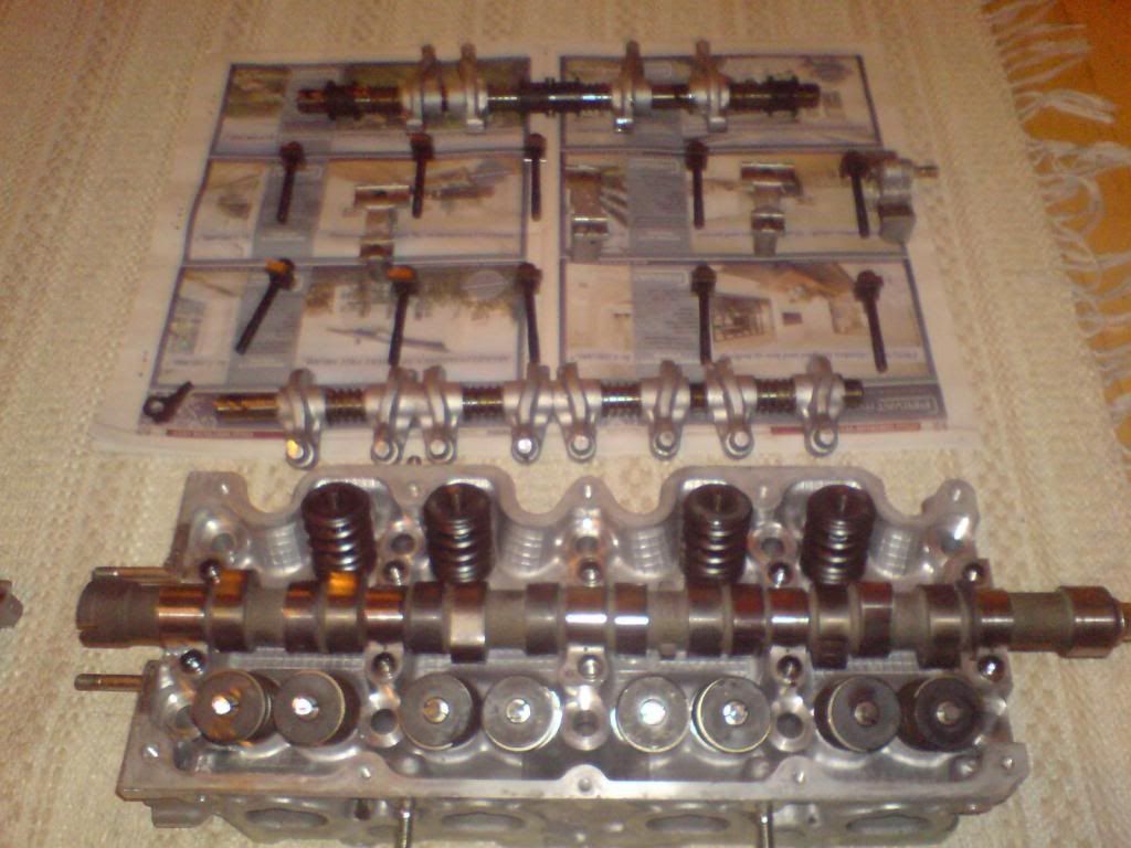

Toppen ble plukket opp lørdag morgen på verkstedet i Ski, og ble vist litt rundt i lokalene dems og fikk sett litt av prosjektene dem holder på med der, utrolig spennende. Blir vel der jeg kommer å kjøre den på dyno for effekt måling. Europas sterkeste mølle eller noe sånt visst nok.
Full overhaling på toppen, så den er så god som ny... :) Nye ventil tettninger, sliping av ventiler og seter, diverse annet... Reparert bla. manifold gjenge for eksosen. og smått planet forsiktig.

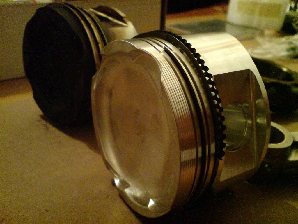

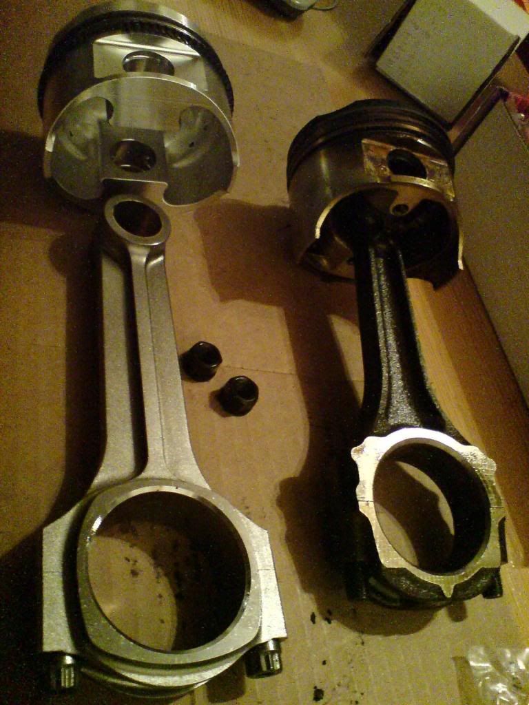

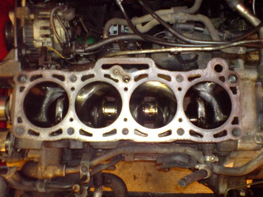

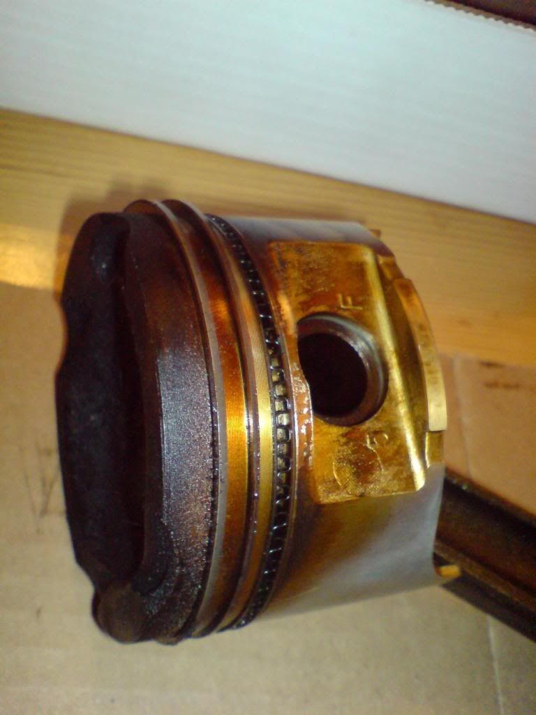

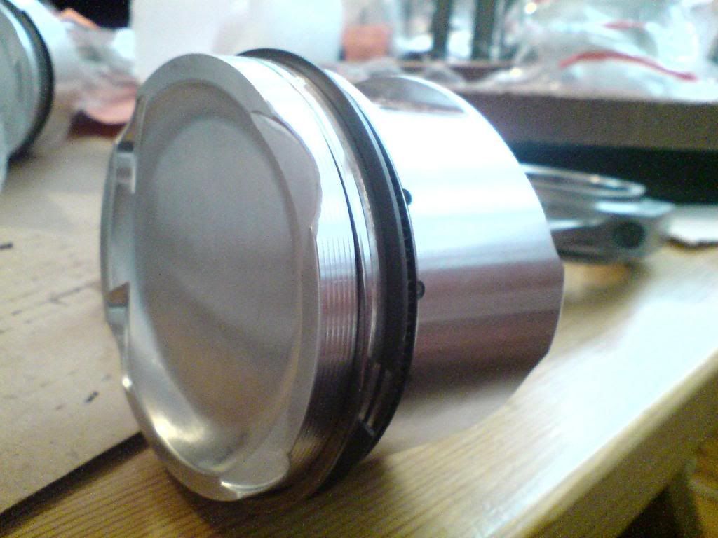

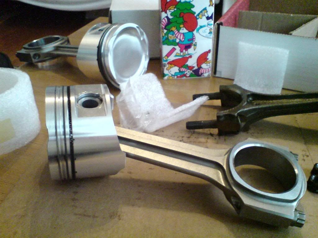

Så var det ut med de gamle rådene og stemplene, bilder av alt, lager ect. Nye stemplene ble montert på rådene og med låse ringer fra Wiseco og lagrene som dette skal monteres med er Toga high performance bearings...
Så nå er alle stemplene og rådene klare for montering, Og skal montere di siste pakningene på toppen å skru dette sammen, så blir det og gjøre ferdig eksos og konsentrere jobben med innsugs rørene som får extreme makeover.... :) hvor blir det av lønningen ?? hehe
