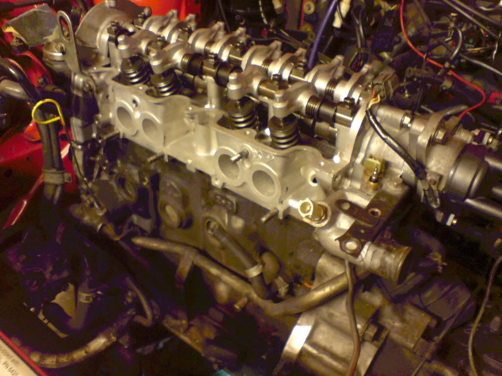

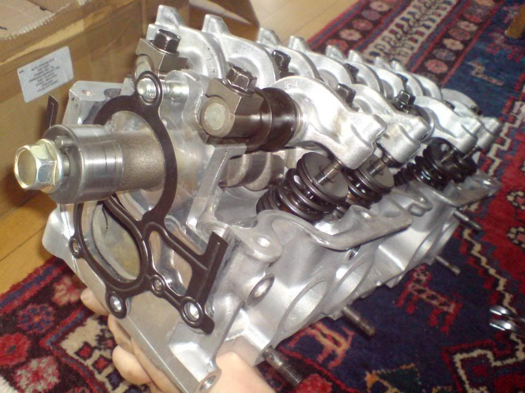

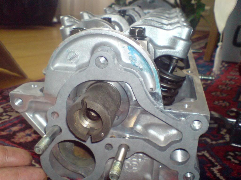

Masse nye pakninger til toppen er på

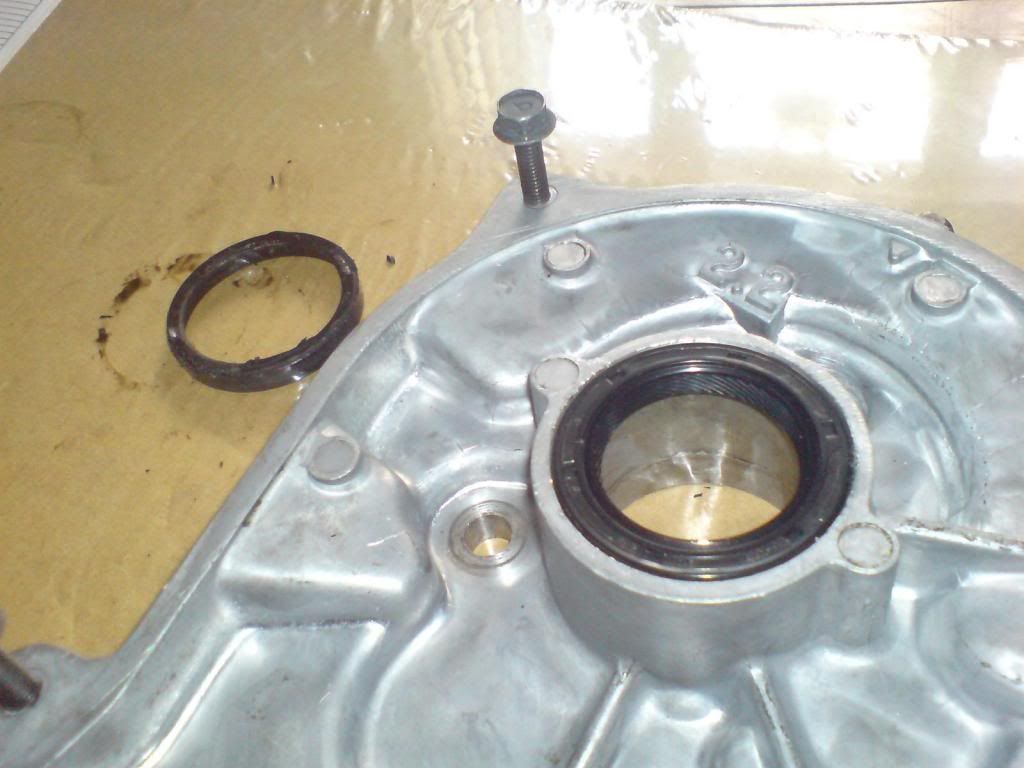

Kam aksel hovedpakning, presset ut gamle, inn med det nye
Pakning på tube gørr som har lurt seg inn her.. måtte jo skrape det bort det også nå som alt annet er glassblåst

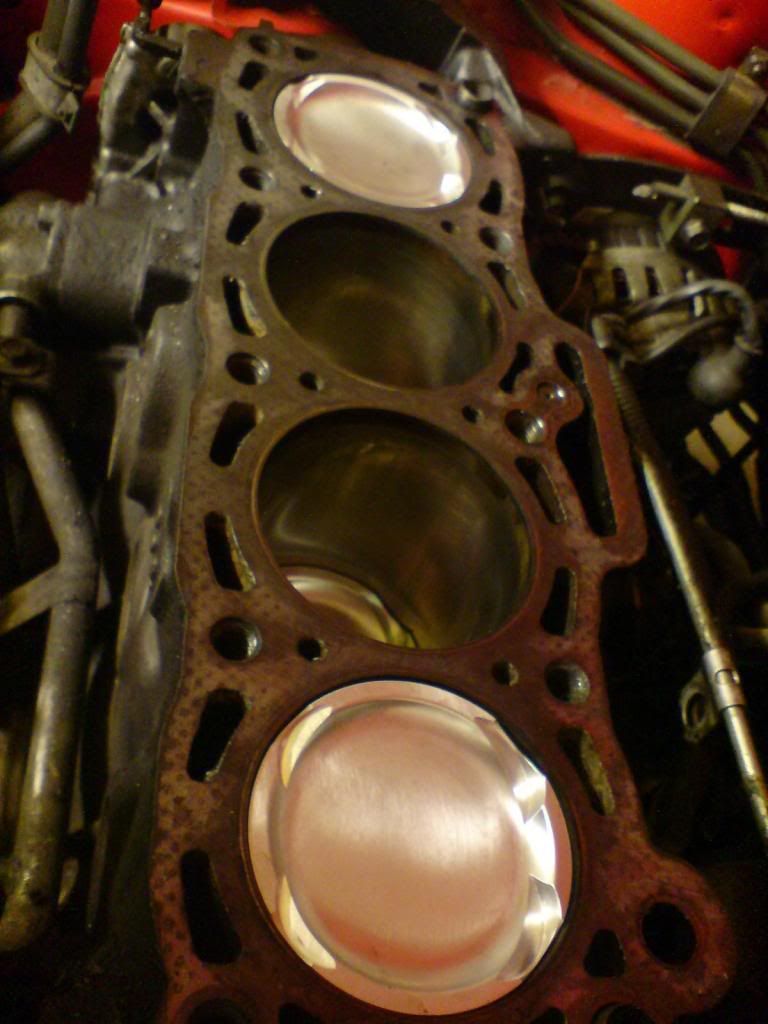

ARP boltene festet, råde og stempler montert.

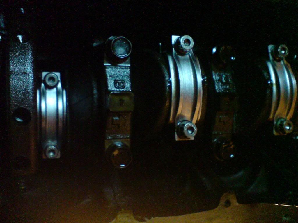

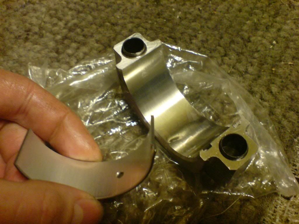

Nye råde lagre i maskinen så klart... high performance toga bearings
Wiseco stemplene ferdig sklidd inn
Jah blir en liten stund før jeg kan fyre opp, er jo på god vei med eksosen men har fortsatt mye igjen. Så først må jeg få sammen toppen så jeg kan montere den nye kobber topp pakninga og skru ferdig dette så jeg få montert turbo og downpipe igjen. så blir det sveising til turbonetics wastegaten ect.
Tilbake igjen etter en liten stund, på tide med litt oppdatering følte jeg:) Fått gjort en del grunnleggene forbereding og litt innkjøp av verktøy, har ikke bilder av alt men det kommer da jeg begynner å bli ferdig med tilpassingen!

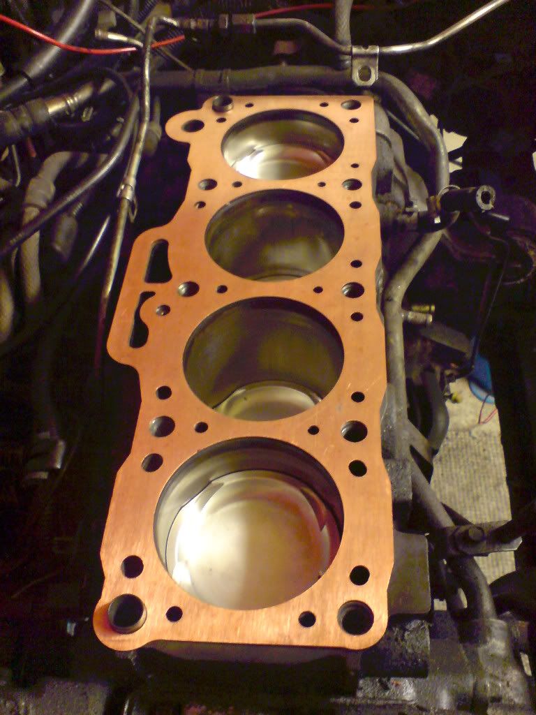

Kobber pakning på, denne pakningen ble jeg anbefalt av gutta borte i USA som driver med top fuel dragstere, så den burde tåle litt juling, forhåpentlig etter hva jeg måtte betale... :lol:
Og strammet dette sammen med den nydelige overhalte toppen, ble fin etter glassblåsning:) Neste gang jeg river ut motoren for oppgradering tenkte jeg skulle få blokka glassblåst og lakkert! But anyways....
Strammet det ned med 1. 20-25NM, 2. 50-59NM, 3. 81-86NM.
