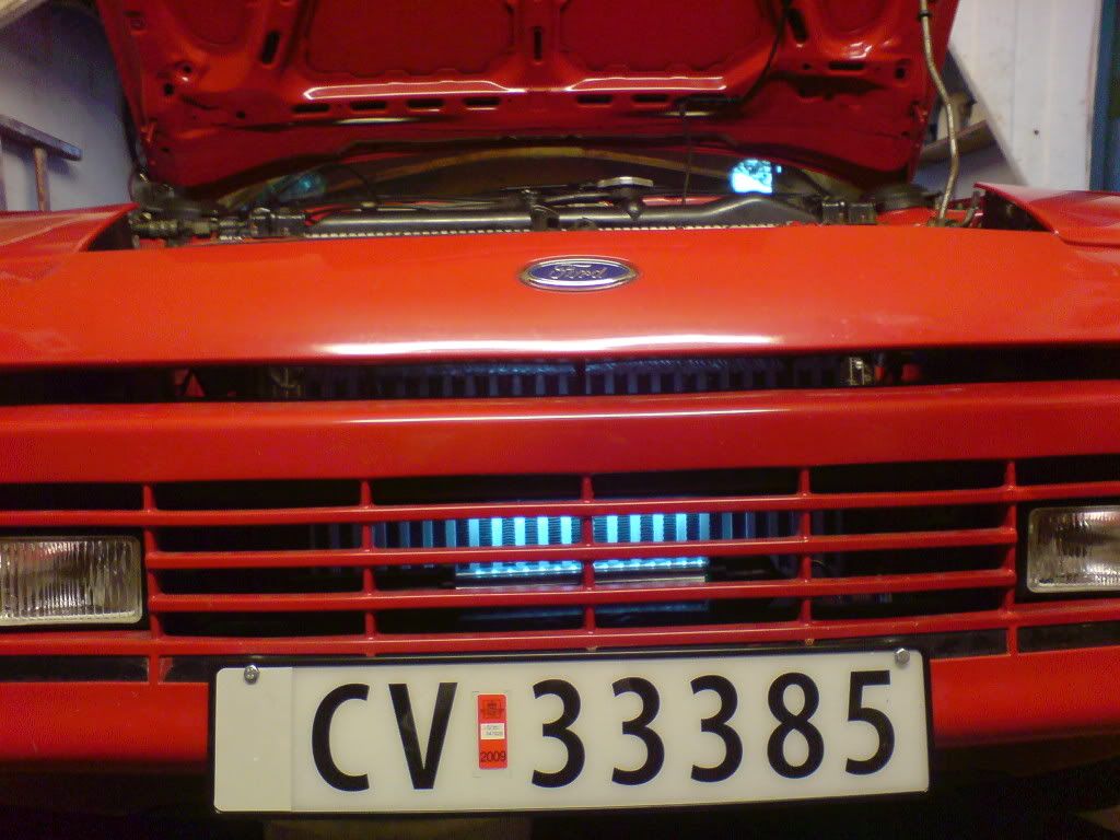

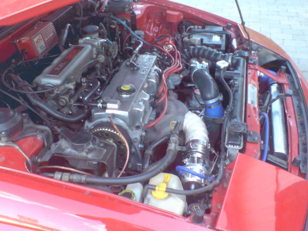

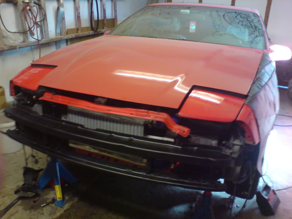

Intercooler med rør på plass, montering gikk ganske greit da jeg jo lengre tilbake i tråden hadde ordnet festene på forhånd.

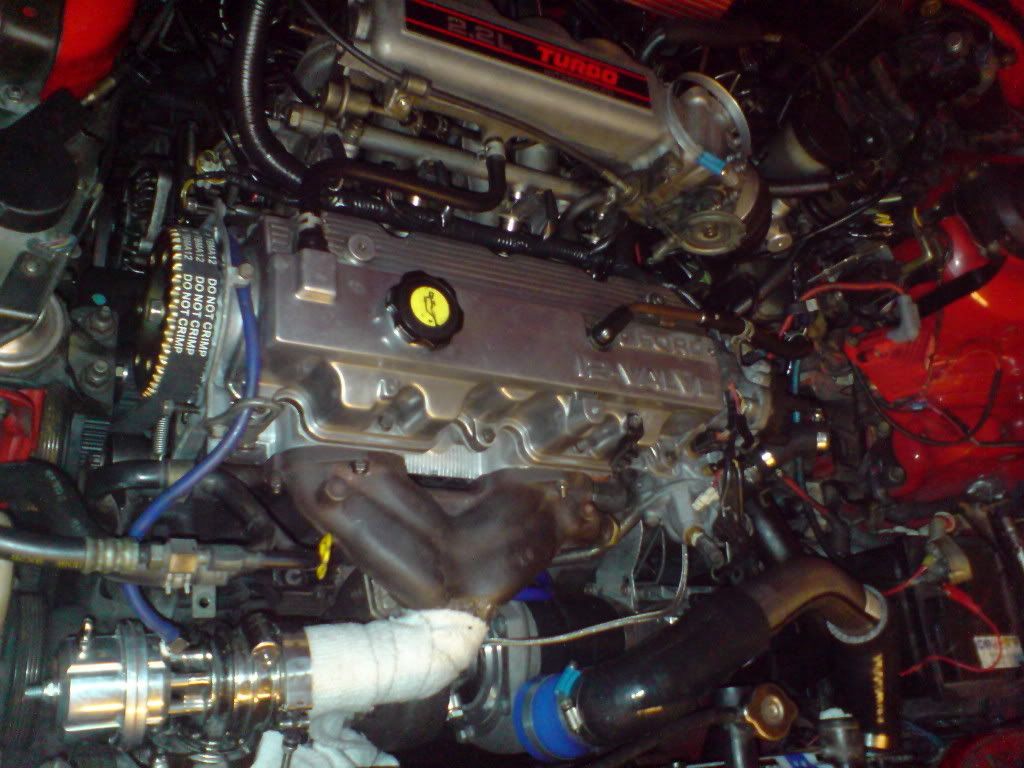

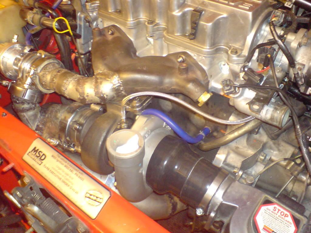

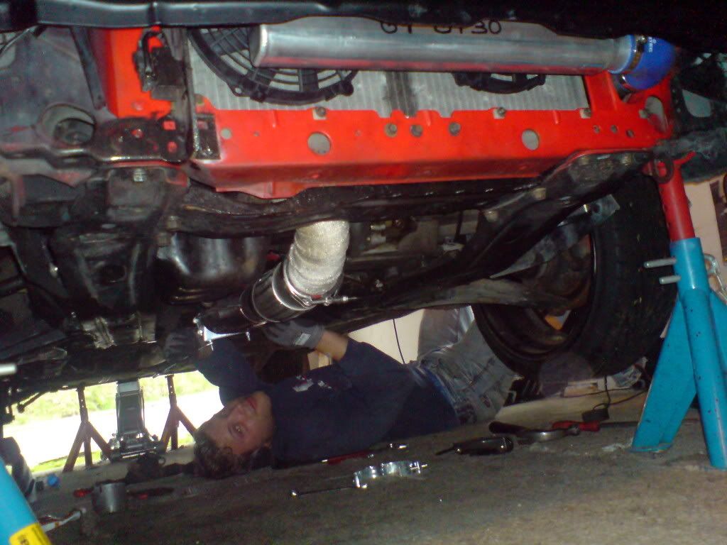

Eksos bandasje helt til katalysatoren

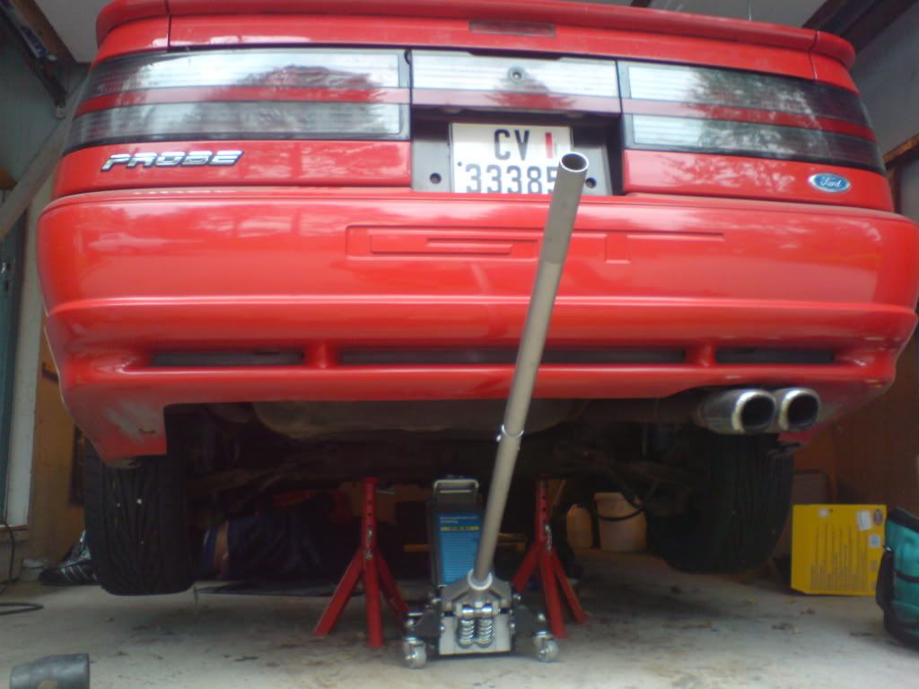

Helt ned til katalysatoren emh.. flex pipen mente jeg:) Nye slim viftene er satt på og koblet opp. Og resten av eksosen blir fikset på bildet. Hjelp av tvilling bror som har tatt plass på betongen.

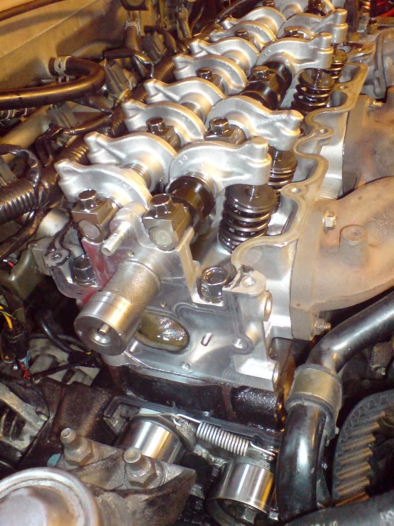

Litt barndoms sykdommer er funnet og rettet på, ble noen lekasjer gitt begge sider av toppen, men det var fort gjort, litt fiksing med slange klemmer her og der også...

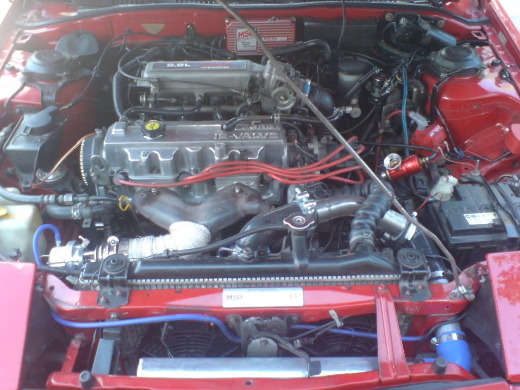

Før og etter bilde av motor rommet.
Nå !

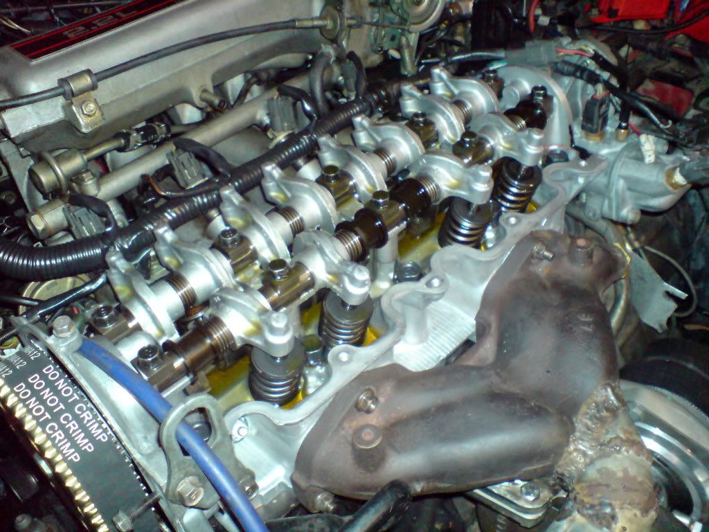

Da jeg demonterte siden av toppen pga lekasjen. Både olje og kjølevann, utrolig smart designet emh... :)
kammen stilles helt riktig inn (hadde hoppet 2tenner) ;)

Også fikk jeg ordnet litt på stål ramma (har ikke bilde av da jeg gjorde det)
Men ble litt vinkel sliper og sveising på den og tilslutt matt svart lakk på. Intercooleren og resten av innsiden får mye bedre kjøling en hva den gjorde før!

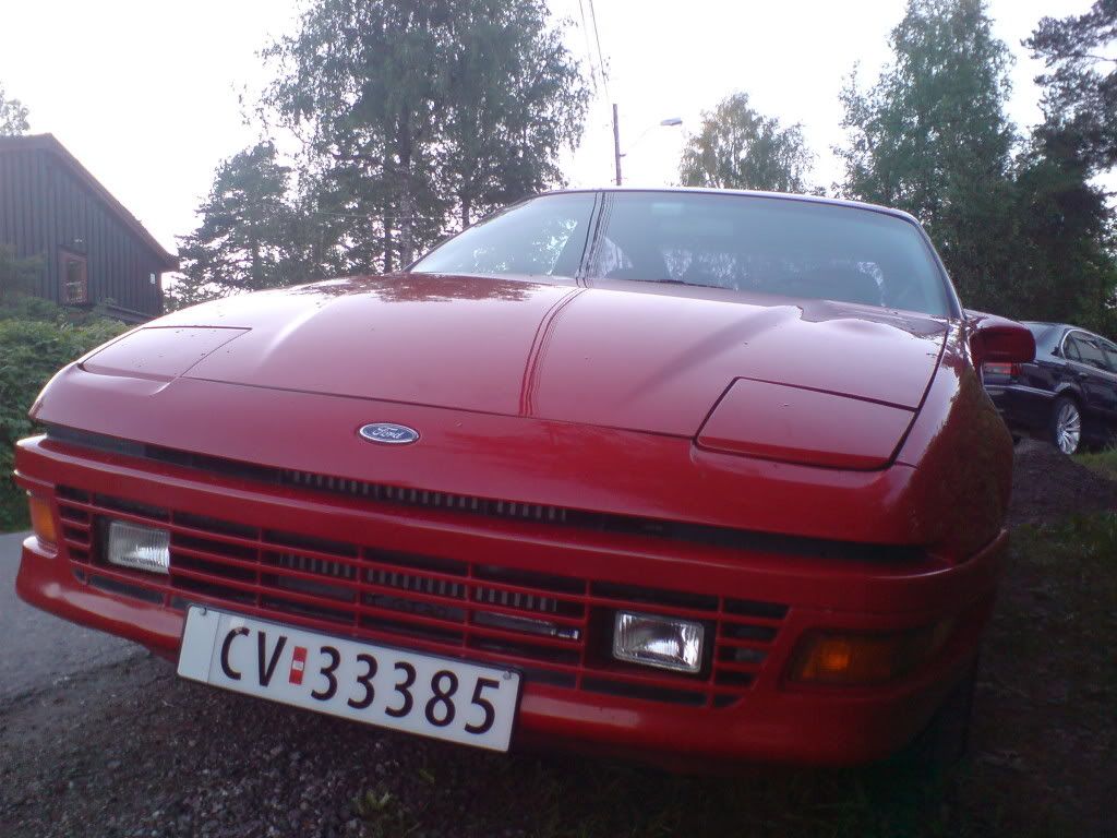

Og vips! nytt skilt forran ble montert igår... :) 50kr og det var det verdt!
Også sent ikveld ble dette tatt.
Noen spesiell grunn til at du kjører uten regreimdekslet? Bare lurer, for er maaange som har "driti seg ut" på det... Litt småstein så rykerreima og du har havari ;)

Reg reima kan ryke eller skli av, skjer ingen verdens ting så det går nok fint. Grunnen dekselet ikke er satt på er for enklere inspektere. Og var jo flaks jeg ikke satt dem på for det er knooot... hehe og var jo der det faktisk lakk litt olje.
