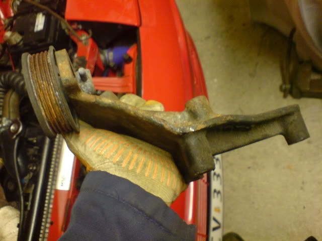

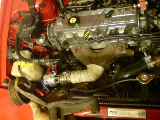

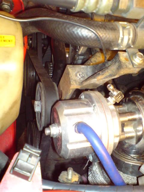

Sesongen nærmer seg og alltid noe fix før den! Etter AC gikk på hue og ræve ut for den nye turboen og wastegaten, forsvant servoen. Den vil jeg svært gjerne ha tilbake, så fant denne på huggeren;
Den blir bare et lite løpe-hjul ekstra så et belte jeg har passer igjennom trinse system.
Rusten og stygg som den var, ble den et offer for vinkel sliper og fres etter vært, for dette skulle tross alt passe i et nokså overfylt fra før av motor rom;
Her gikk jeg tom for bilder, måtte ha tunga rett i munn da jeg knota det sammen... MEN nå er servoen tilbake!!! :) skal ordne bedre bilder tenkte jeg.

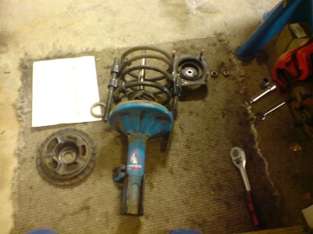

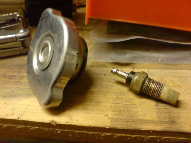

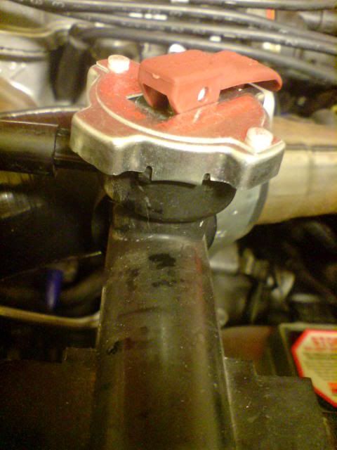

Nytt trykk lokk til radiatoren, den gamle var bare og kaste...
Byttet også ECU temp sensor til kjølevannet

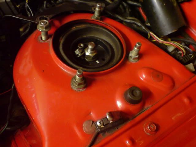

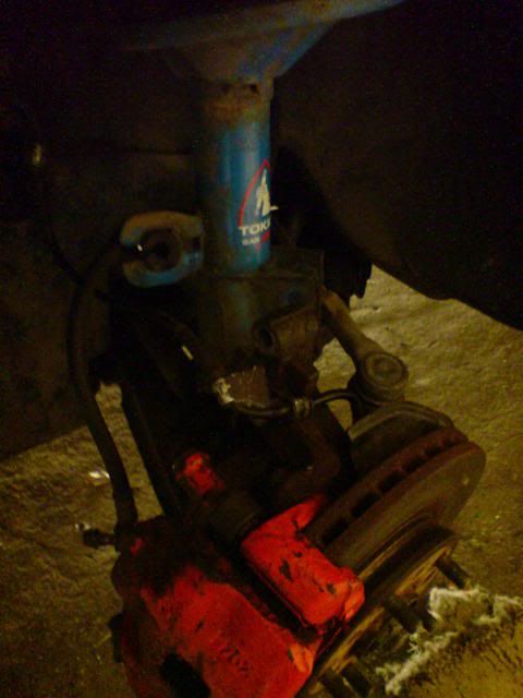

Og nye lagre forran
demper er ikke like fin som den var en gang i tiden:( sikler litt på coilovers!
Nye deler:)
gammel / ny

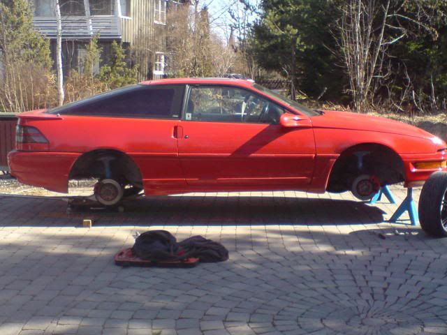

Og alt ble montert på søndag! Håper på en liten kjøre tur, hvis været tillater det i påsken!! 1-winking.gif
Liten sprekk i radiatoren øverst i plasten som må repareres...

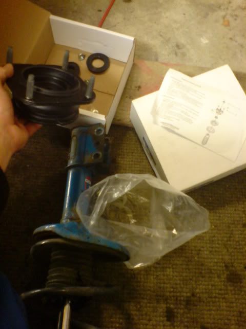

Nye deler:)

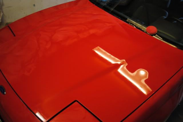

Endelig sessong............... smile.gif polering!

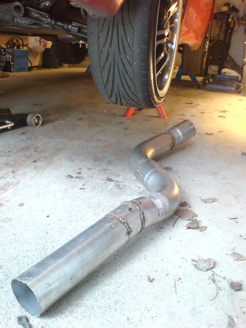

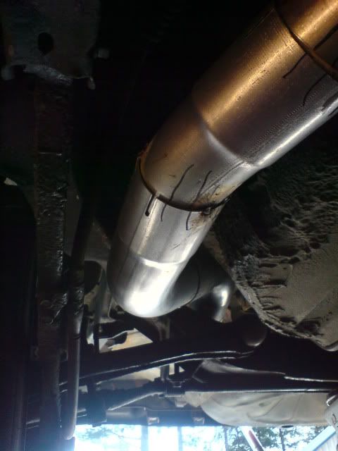

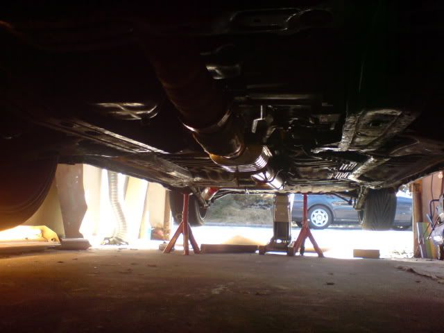

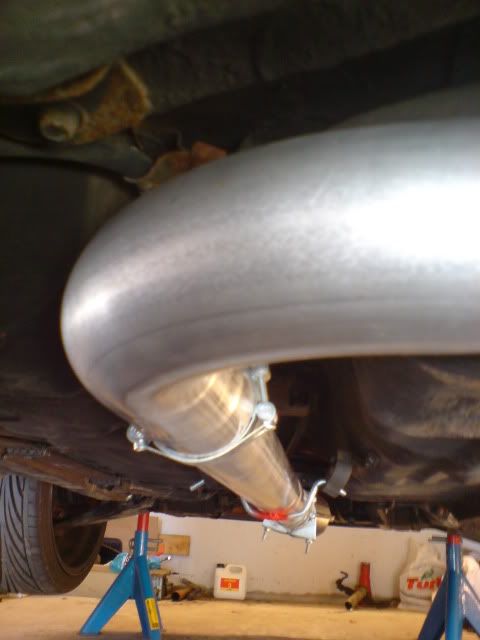

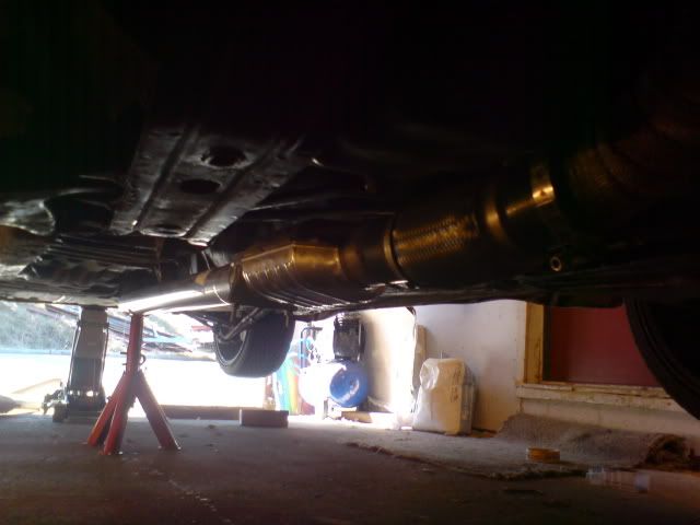

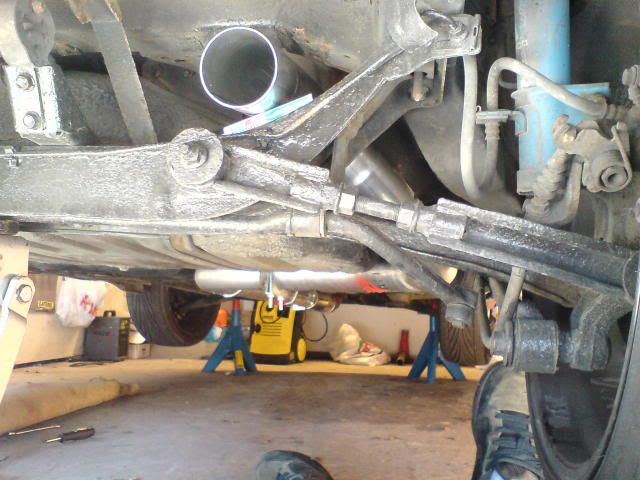

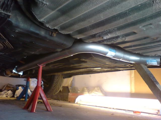

Så var det litt problemer med turbo trykket... Etter MYE feilsøking var svaret ... 3" dimmet ned til orginal eksos med demper lengre bak, ikke en god ide... ut med det og inn med nytt løste gåten racesmile.gif
strake rør!
mer kommer...
