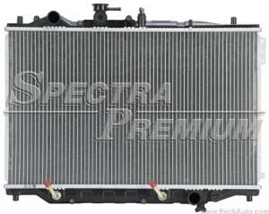

Proben går som juling bortsett fra en gigantisk sprekk i radiatoren ellers kjempe fornøyd med motoren. Og bilder fra fotografering tidligere i sommer;

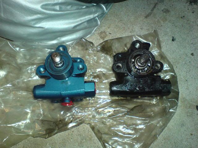

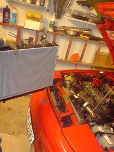

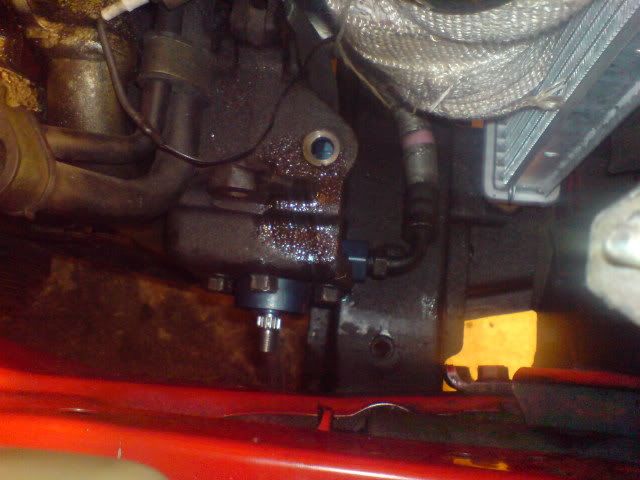

Svær sprekk i radiatoren har irritert meg hele sessongen, og blitt lite kjøring. Og at servo pumpa takket for seg allerede i de første sommer månedene var typisk flaks... men men, nå er det på vei deler igjen! whoho..
Siste er til E39n brukskjerra :)
Og i med den:) 1time 30mim ca... Ble mye krøll med de slimfan viftene, som jeg styra:p hode var vel ikke helt med meg på slutten der haha :)

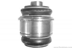

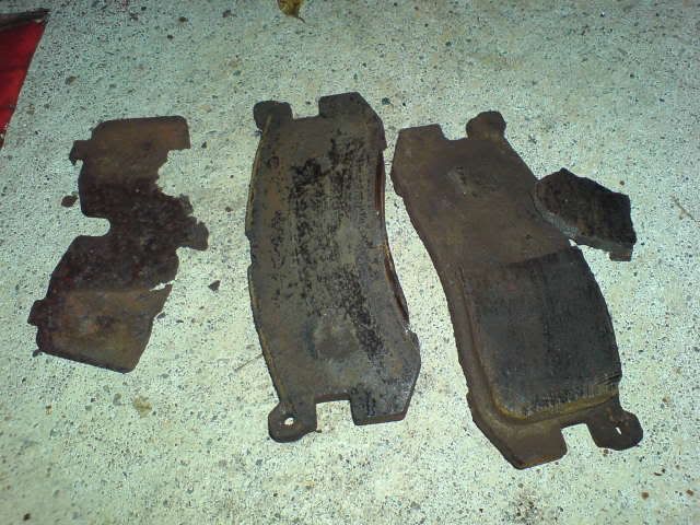

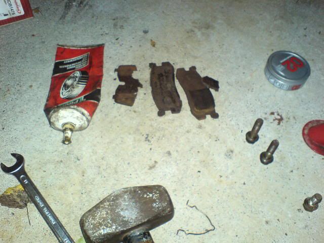

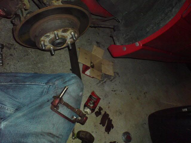

Glidern på høyre side bak hadde låst seg, og er noen år siden jeg var bortpå disse så da ble det en ny oppsmurning!
Fant fort ut at noe mer var galt, bremsebelegget var helt utslitt og knakk i 2 da jeg demonterte!

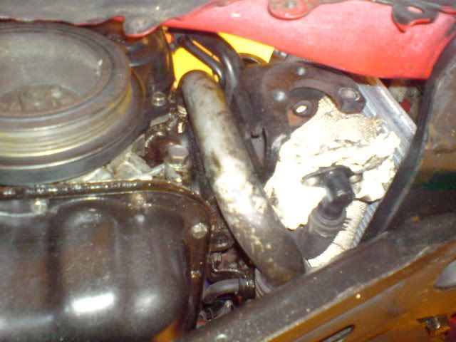

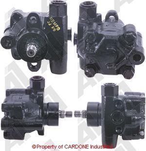

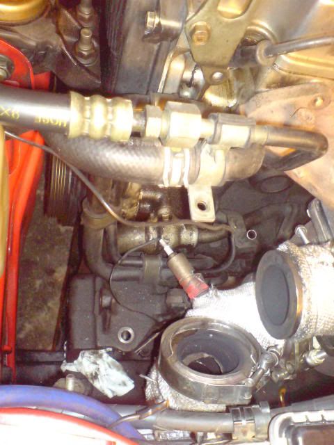

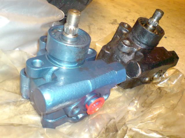

Også gikk lagret i servo pumpa til hælvet i sommer da jeg var på langtur i sverige... selvfølgelig:)
demontering... katastrofe:)
puh.. dette ble gjort på ca. 1time :)

Har du husket å smøre de nye bremseklossene godt nå da?

Smurte ikke kloss nei, har aldri vært noe problem med ulyd, annet at gliderne har låst seg litt. Så tok bare dem.
