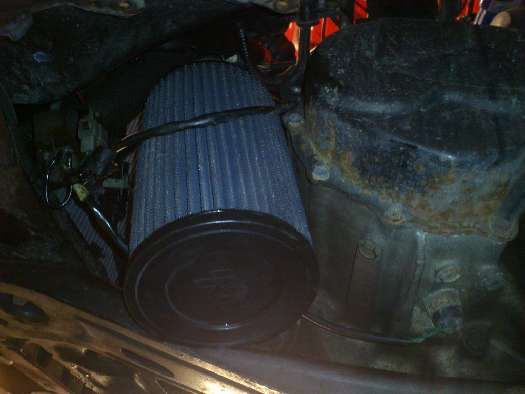

I kveld ble det ny vaskede KN filteret montert. Og til dere som har lurt på hvor jeg plasserte det, her er det ;)

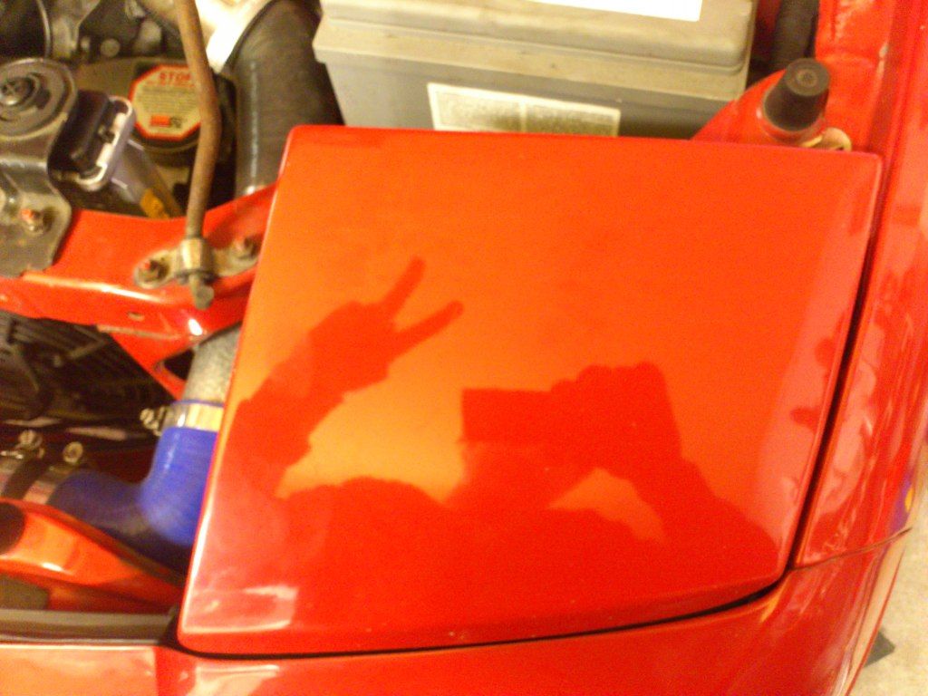

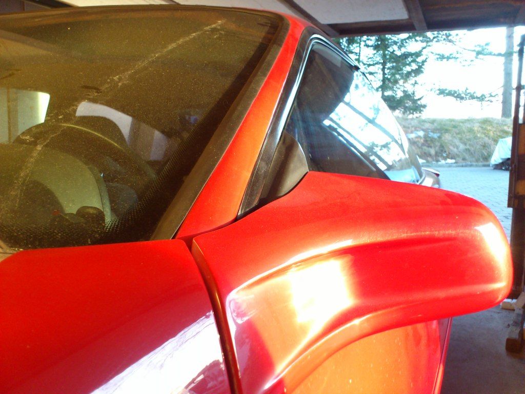

Justert det ene vippe lyset så legger riktig ned seg ned sammen med forskjermen.. Ble mye små pusling gitt:P

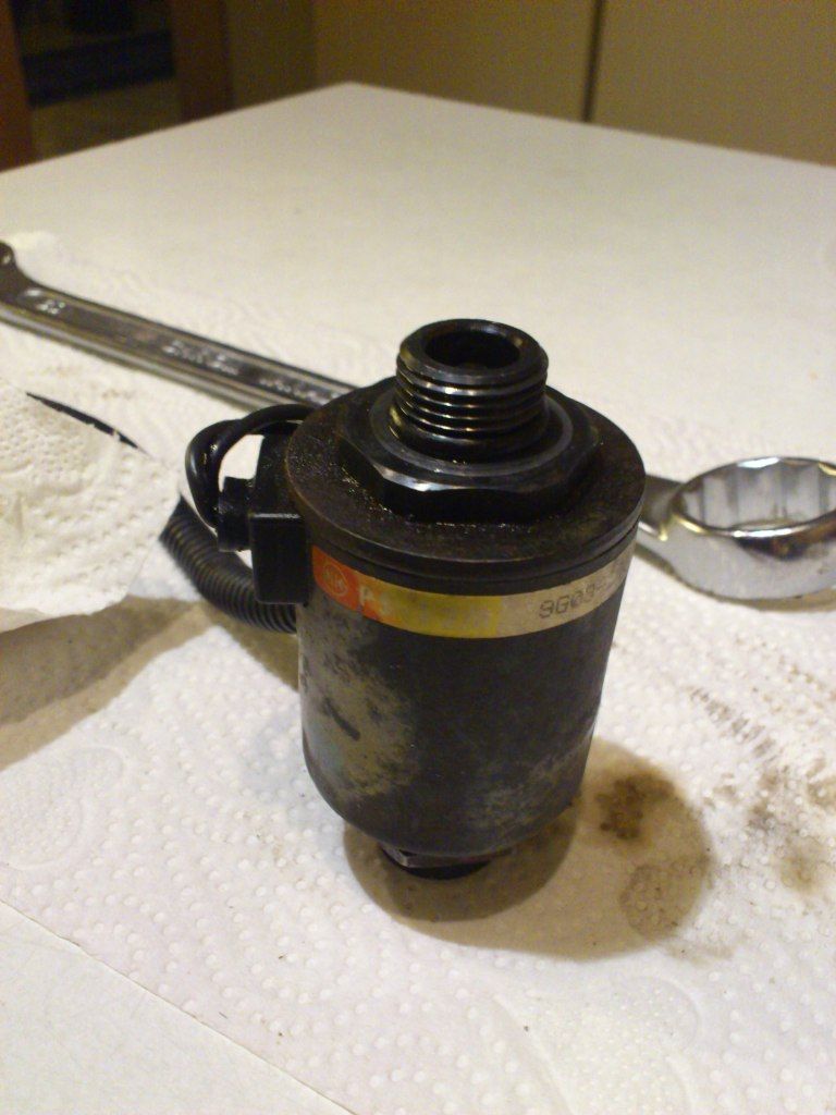

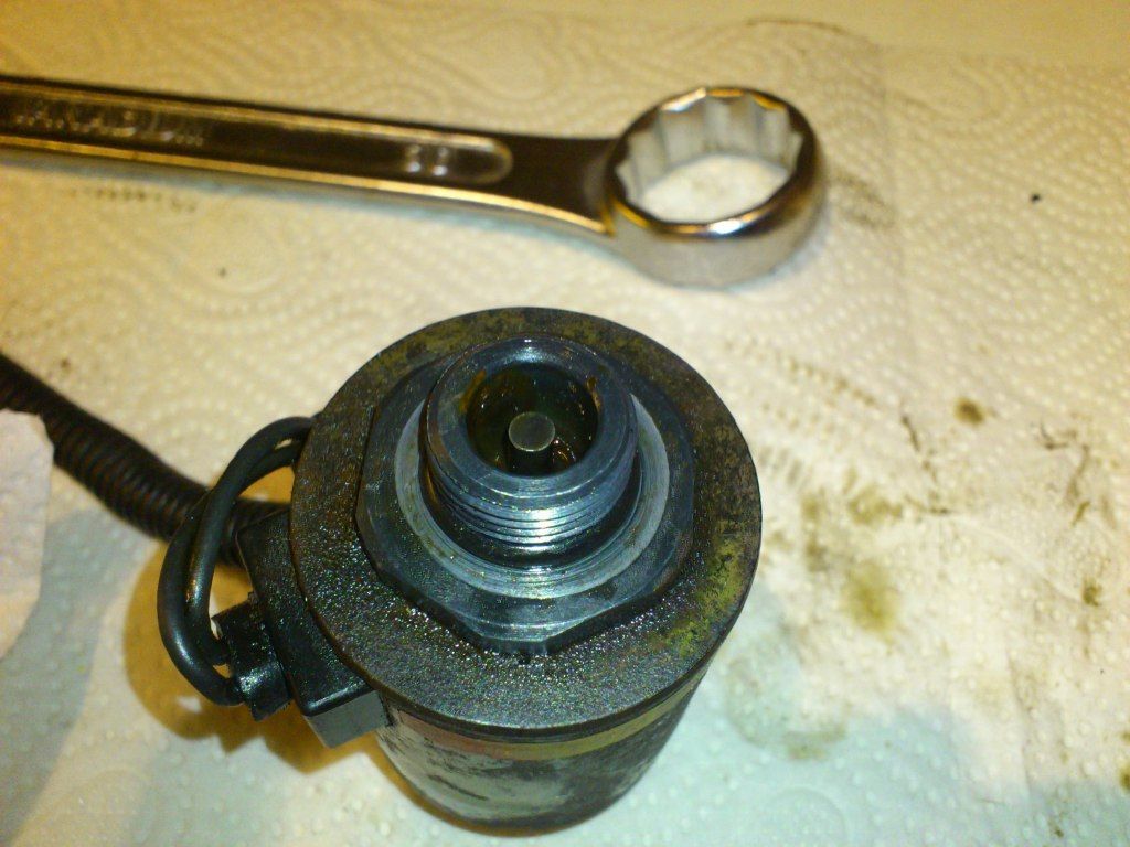

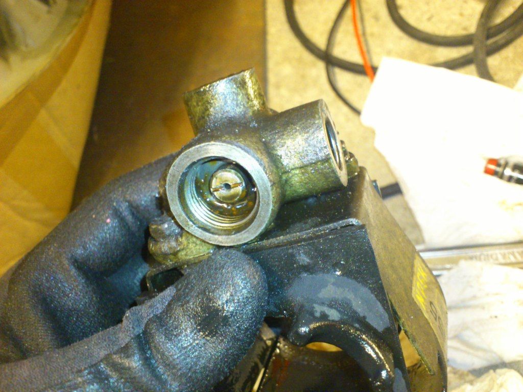

Og historien forsetter med VAPS servoen... intet fremgang idag, bare en haug med feil sjekker elektronisk som testet ut ok.
Jau, da er det mest sannsynlig synderen er funnet hvorfor den aktive styringen har permisjon! Etter mye strul fant jeg det;D
All elektronikk tester ok med diagnose testen som man kan kan ta på hjernen som sitter under førersetet, vel å merke på de modellene som faktisk ble levert med aktiv styring. (boksen nærmest døra)
Ventilen som sitter gjemt godt over tannstaget er nok rampen!
Grunnen til jeg er nokså sikker er fordi jeg tok en rask test på denne. Den skal være åpen for at tannstaget skal ha servo trykk. (12V tilsatt, skal solenoiden sprette ut mot ventilen og blokkere servo trykk. Selve ventilen skal trekke seg tilbake av seg selv)
Og den skal være av typen "fail safe" det vil jo si at den skal fungere hvis den går defekt! På samme måte som Titanic ikke kunne synke :P
Har ikke åpnet den enda, men scenarioet er nok enten fjæra som har tatt kvelden eller at ventilen sitter litt fast inni der. time vil sjov!
