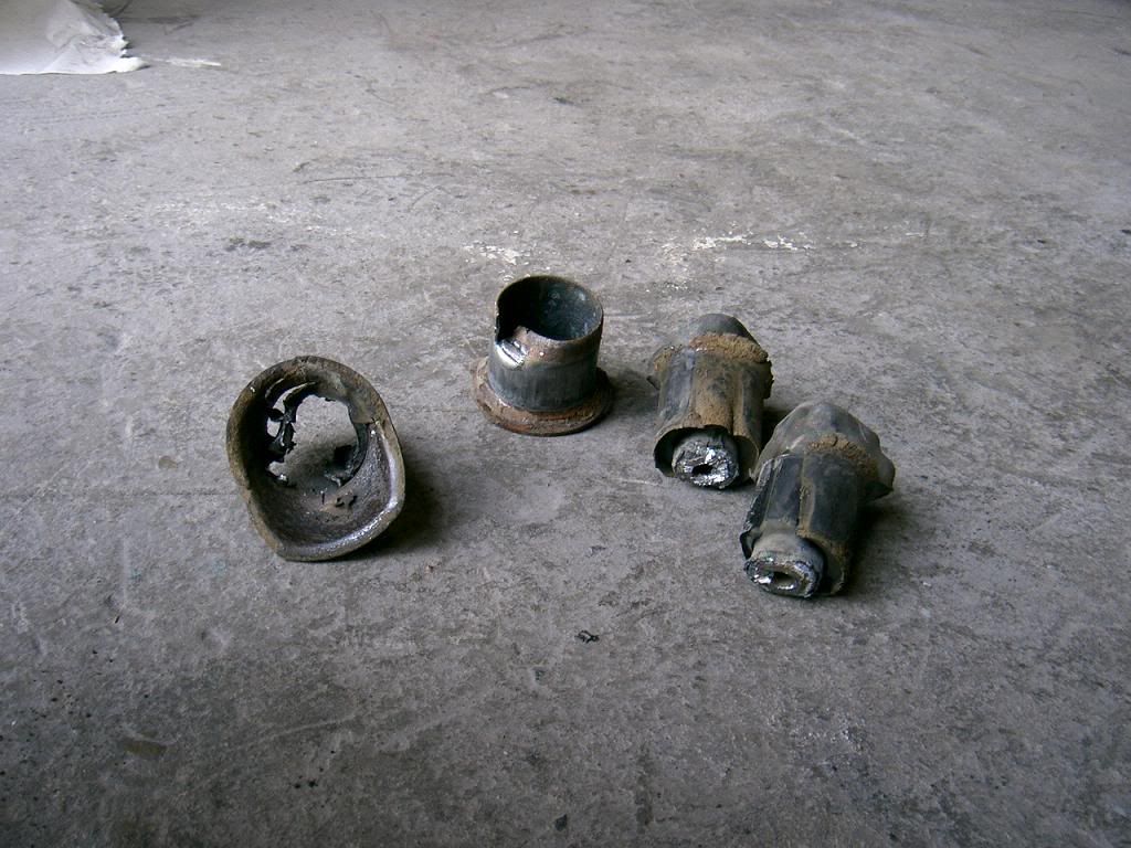

Her er bilder av foringene mine bak:
Her er rota til alt vont..... Kan garantere deg at du ikke får den av på vanlig måte. Vi kappa av den i håp om å sveise den på igjen, men nei da. Sveisen ville ikke legge seg samme hvor mye vi prøvde. Måtte til en smed og han skrudde på fullguffe for å det skulle sitte.
