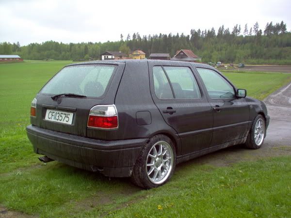

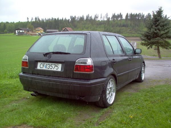

Hvordan innpress har du på felgene dine? Siden du subber så lett....
Jeg har ikke så mye lyd nå egentlig. Bare 4" foran og i bakdørene og 6x9'ere.
De er ET30 ;)
vel, den siden det subba mest på venstre. Og der får jeg knapt en finger mellom, mens på andre siden får jeg en og en halv nesten. Rart den er lavere på ene siden da.. hmmm

Det er 16" ja? Jeg har ET35 og det subber en skjelden gang med 205/45.. Du/jeg skulle helst hatt ET38....
Du har sikkert hatt en tjukk fjortiss sittende for lenge på den ene siden bak heyyou
16" med 215/40 ;) hm, men nå har jeg funnet ut at den er lavere på ene siden :D Flerra nemlig opp gummi på dekket pga det subba

Jeg hadde 215/40 ifjor på samme felg, subbet endel da...
Det du skal gjøre er:
Ta av felgene bak, let frem en hammer og bank opp den kanten som er på hjulbuen, den bøyer seg lett.. Husk å mal over med et eller annet da lakken sprekker her.. Jeg måtte gjøre dette for å ikke bli fri for dekk aneglsmili

Nja, skal få tak i en hjulbuevalser tenker jeg, og så først kjøre løpet helt ut :D Må bare få tak i de korte listebitene foran og bak på hver side. Men burde vel være å finne hos høggeren.
