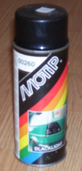

Er litt of topic dette, men litt avsporing er vel ok håper jeg. Lakken jeg har brukt er av merket motip, selges hos bilextra og mekonomen. har lagt på 1 tynt lag for heft, deretter 2 lag, blir akkurat passe mørkt... å lakken legger du på utsiden Gompie :D Boksen ser ut som denne
Vær obs på at lakken ikke tåler alt for sterkt avfetnings-middel, da "koker" den å du må lakke på nytt.
takk viceguy, tenkte kanskje at lakken ville koke med sterkt affetingsmiddel,
og siden du sier at du lakker utenpå lykten så regner jeg med at det ikke går an å demontere den og lakke den innvendig, eller tar jeg feil?
men det hørtes ut som en bra oppskrift,
