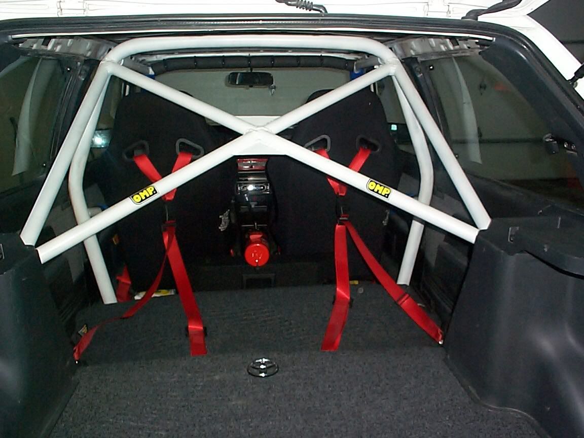

Infinal Skrevet Mars 7, 2005 Forfatter Rapporter Share Skrevet Mars 7, 2005 Montert inn Mp3 spiller og 2 x 6/9" og diskanter foran. Satte inn et brannslukkningsapp. med det samma..... :) Skal ha på mer burpolstring. Mangler noe fra vinduet og mot døra i taket.. Siter Audi 90 T. powered by 034 EFI. ( Evighetsprosjekt) Audi 100 QUATTRO Audi Coupé Quattro Mitshubishi Lancer Evolution II Lenke til kommentar Del på andre sider More sharing options...

Hole Skrevet Mars 9, 2005 Rapporter Share Skrevet Mars 9, 2005 Hallo Infinal. Takk for sist, ser fortsatt kul ut bilen din. Du burde feste belta høyere opp bak. Prata med noen her oppe som mente det var skadelig for ryggen hvis du kræsjer og belta er festet der nede. Blir presset ned og kan i værste fall bli lam. Jeg flytta mine opp til festa til belta bak, funka fint det. Har forresten bytta Sparco stolene mot Edition One Recaro interiør, blei lei av å klatre inn og ut av seta, pluss jeg fant ut at jeg må ha bakseter. Åssn går det Golfen til Lars Erik a? Siter Lenke til kommentar Del på andre sider More sharing options...
Infinal Skrevet Mars 9, 2005 Forfatter Rapporter Share Skrevet Mars 9, 2005 Hallo Infinal. Takk for sist, ser fortsatt kul ut bilen din. Du burde feste belta høyere opp bak. Prata med noen her oppe som mente det var skadelig for ryggen hvis du kræsjer og belta er festet der nede. Blir presset ned og kan i værste fall bli lam. Jeg flytta mine opp til festa til belta bak, funka fint det. Har forresten bytta Sparco stolene mot Edition One Recaro interiør, blei lei av å klatre inn og ut av seta, pluss jeg fant ut at jeg må ha bakseter. Åssn går det Golfen til Lars Erik a? Morn... Angående fester av 4 punkt selene bak, har jeg etterhvert tenkt til å feste de i stab-staget bak visst jeg får tak i det. Men mine er festet der hvor baksetet har vært, så det blir mer riktigt enn å feste de i understellet på stolen. Er litt slitsomt og gå ut og inn av stolene ja, greiere med Edition interiør da ja.. Golfen til broderen går det bra med, men det har vært mye jobb. Begynner iallefall å komme seg..... Siter Audi 90 T. powered by 034 EFI. ( Evighetsprosjekt) Audi 100 QUATTRO Audi Coupé Quattro Mitshubishi Lancer Evolution II Lenke til kommentar Del på andre sider More sharing options...
