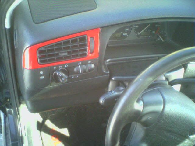

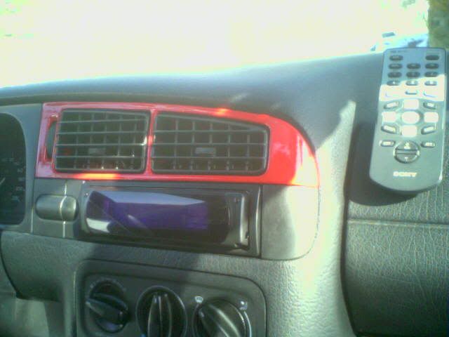

da var ting på plass i bilen igjen..
har ikke bilder av selve arbeidet..
pusset ned alt med 150 papir (vet d er grovt, men ville at lakken skulle henge)
lakk og klarlakk
ca 5 strøk med lakk, så klarlakk.
da blir d sånn:
også skruene, siden jeg har lakket inni:
ferdigmontert ble det slik! :titties: porno.. hehe
Beklager dårlige bilder!
tatt med mobilen!
