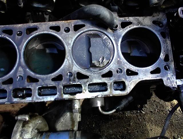

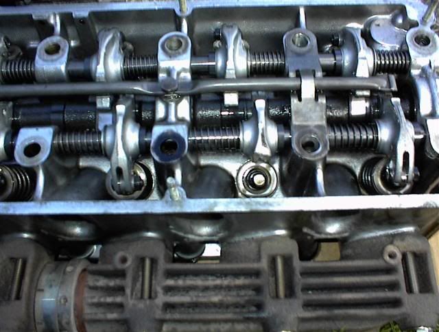

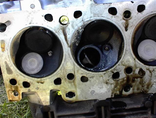

Nå er dommen klar. En knekt vippearm, en knekt ventil og et veldig hakkete stempel. Nå ryker vi på motorbytte, og i den forbindelse hever vi lista et par hakk. Den nye motoren skal kompsenkes, freses spor til pianotråd i blokka og generelt sett gåes over 100%. Så skal vi skru dritten sammen igjen og lade 1 bar. Vårt nye mål er fullt hjulspinn på 3. gir uten problemer...
Ventilen:
Ventil på tvers i setet:
Vippearmen:
Stempelet etter møtet med ventilen:

Frostvæske/kjølevæske som ligger i sylindrene?
Toppen er fra 745 eller? Tenkte bare på om ventilene var laget for turbo...
Det er en blanding av olje og kjølevæske som ligger i sylindrene.
Toppen er original 528-topp. 745-motoren sparer vi på til vi skal bygge noe ordentlig gromt.
