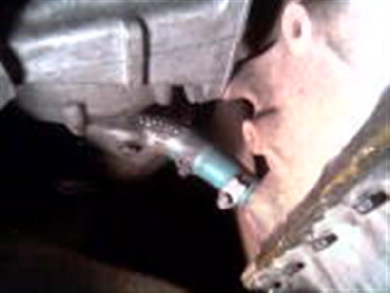

Det ble dessverre ikke noe kjøring på oss likvel. Vi kom sent igang, og ting tar som kjent tid. Beklager at du tok turen for ingen nytte Henrik H! Vi fikk imidlertid gjort følgende:
- Bygget om oljeretur. Denne går nå inn i blokka. Borret og herja med et 13mm borr til vi fikk et 14mm hull. Så kappet vi av toppen på et peilepinne-rør vi hadde og stappet dette inn i hullet. Ser nesten originalt ut.

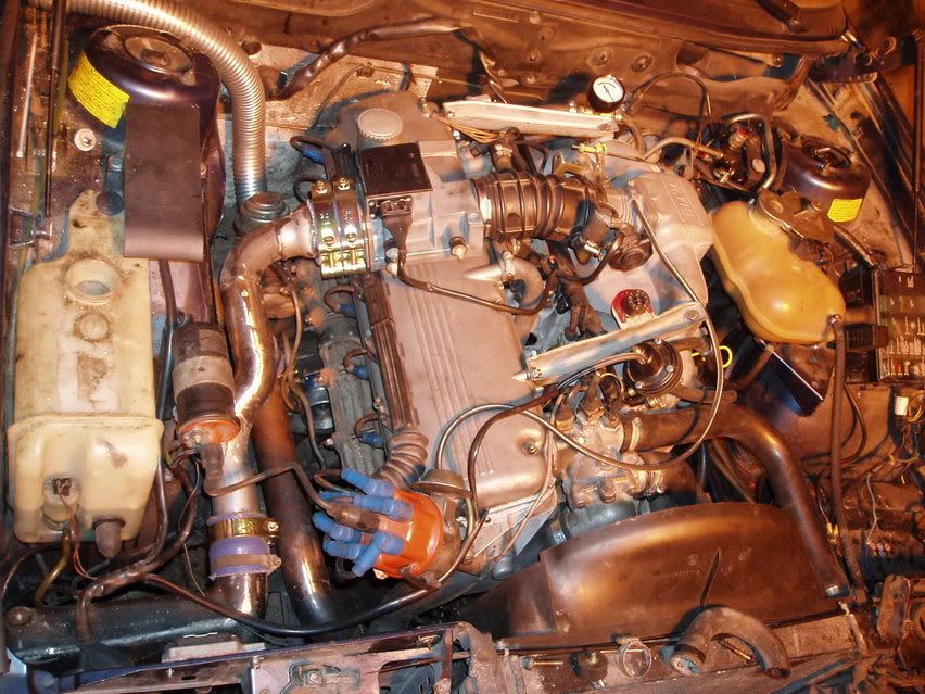

- Montert IC-rør. Lett blanding av rustfrie rør, eksosrør, silikonslanger og slangeklemmer. Bilder kommer...

Legger ved et bilde av den nye oljereturen. Beklager at bildekvaliteten er ræva, men Skrotnisse dro tidlig om tok med seg kameraet sitt så bildet er tatt med mobil...
