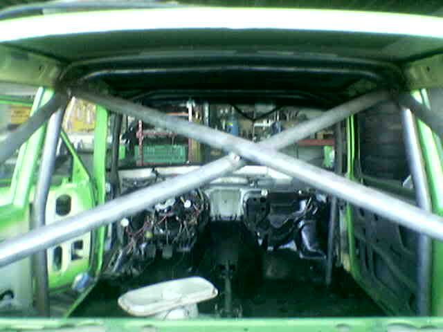

holder på med en 82 mod 242,nysveisa bur,gule koni,18"compomotive med gate slicks,alt av foringa er powerflex,tjukke kregnings stag,motor:volvo s 80 t6 med 1stk stooor singelturbo,elektromotiv tech3,vinola smidde stempel,verdi råder+++girboks:3meck 5trinns heilt ny kasse=dyyyrt ja...tilton 2 platers klutsj...+++++
litt oppdatering:handleliste for denne uka:
sabelt stoler å 4 punkts seler,superflexforinger komplett til hele understell.opphengskuler og styrekuler.forsterka bakbruer.motorfester.fikk felgene,18"compomotiv:)
fuel cell.skall få tatt bilder å legge ut imårra:)

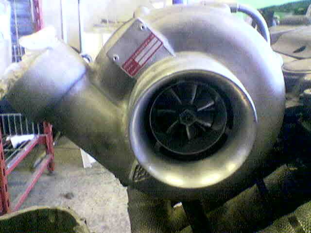

slenger inn ett bilde av motorn å ny turbon som sto i 960 vogna mi som æ va på vaaler å rudskogen med ifjor
