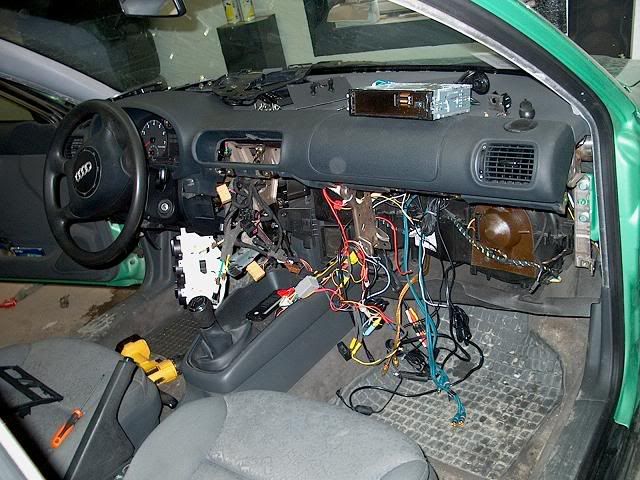

Bilde over hvordan det så ut før jeg begynnte
Her har jeg plukka ut varmeutblåsern midt på dassh`n, å plukka den sund.
Modifisert varmeutblåser`n litt mere.

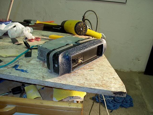

Her har jeg fått fersta cd spiller ramma i utblåser`n med 4 skruer å sparkel.
Kaos!
Her har sparkelet tørka. å jeg har begynnt på glassfiber. (det er cd spillern som ligger inni stretch lakenet)
Å så var glassfibern tørr å jeg har skjert vekk det som ble overflødig, samt pussa vekk ujevnheter

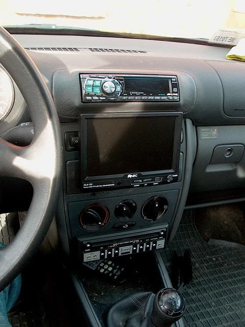

å voila. ferdig montert. tok 7 timer.
Fett!! Det med cd-spilleren ble bra altså. Integrere TV'n?;)
Hva gjorde du med rørene til varmeapparatet?

hehe. skal integrere skjermen å ja! men trenger ny skjerm først! den der er litt for stor til å få plass imellom varmejusterings bryterne. å cd spillern! så ble bare sånn midlertidig løsning det der.

rørene bak spillern reiv jeg ut. var bare 1. så kobla jeg av vaieren som åpna spjeldet på akkurat den kanalen. så den står alltid i lukka posisjon

Hva gjorde du med kanalen på varmeapparatet da? Ikke helt kult å blåse varmluft på spilleren...
har plukka ut kanalen bak spillern, å kobla av vaieren til åpne\lukke spjeldet til den kanalen så den alltid står lukka.

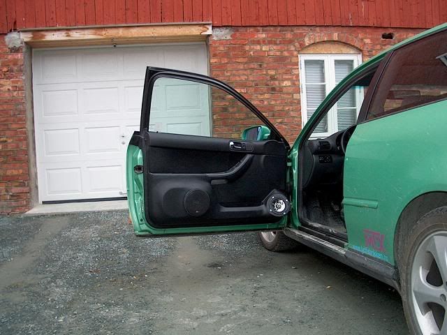

har mange planer på timeplanen! men blir i mai. har nettopp modda dørene mine igjenn nå. ble ferdig i dag. så er sånn passe dritlei av å pusse pusse. så trenger en liten pause før jeg hiver meg over neste prosjekt! men bilder kommer selvfølgelig.
her er 2 bilder av nyeste modifikasjon for di som ikke har fått med seg det. (bilder ligger på en annen tråd)
Før:
Etter: (ikke 100% ferdig. mangler gitter)
