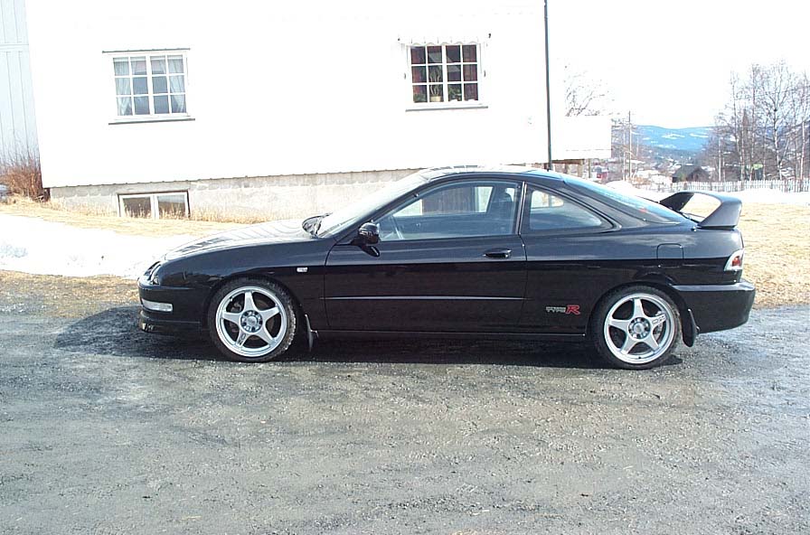

Kaller du dette å lide for skjønnheten ?
Jeg har forøvrig de felgene i 15" på min. Ikke de tyngste 17" på markedet for å si det slik.
