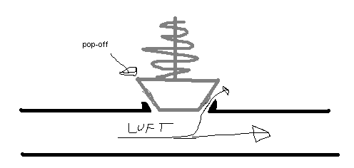

pop-off ventilen er en fjærbelastet ventil som sitter mellom turbo og innsug. Når trykket her når en viss grense (f-eks 1,5) bar klarer ikke fjæra å stå i mot. Da "blør" pop-offen luft ut i det fri til trykket synker igjen og fjæra lukker pop-offen igjen. Slik blør pop-offen sånn at ladetrykket blir jevt. Pop-off er bla. brukt på BMW 2002. Wastegate er mye bedre fordi her regulerer man luften før turboen og turboen slipper å lade maks hele tiden (noe en motor med pop-off "regulert" ladetrykk må) Nå brukes pop-off som en sikkerhetsventil og i div. motorsport slik at man ikke får ladet mer en maks lovlig ladetrykk.
enkel tegning av en pop-off ventil:
Fet tegning! ;)
Men hvordan gjorde de det med bensinblanding da?
Satt det sensorer som målte luftmengden etter blødingen da?
Hvis ikke måtte den ha gått veldig fett når en god del av luften forsvinner ut av røra?
Eller roter jeg nå?
Luftmengdemåleren må ha sittet etter "bløderen"... Ellers må den jo ha gått veldig fett som du sier. Det er ikke noe jeg vet, men virker mest sannsynlig!
