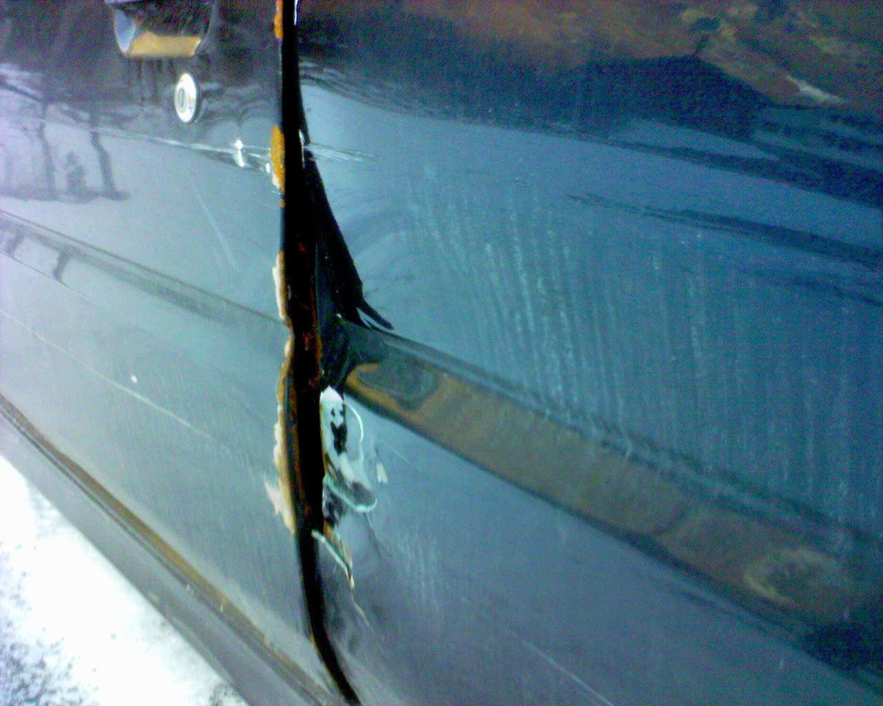

krassja litt i vinter å fikk en bulk i døra å litt av panelet bak

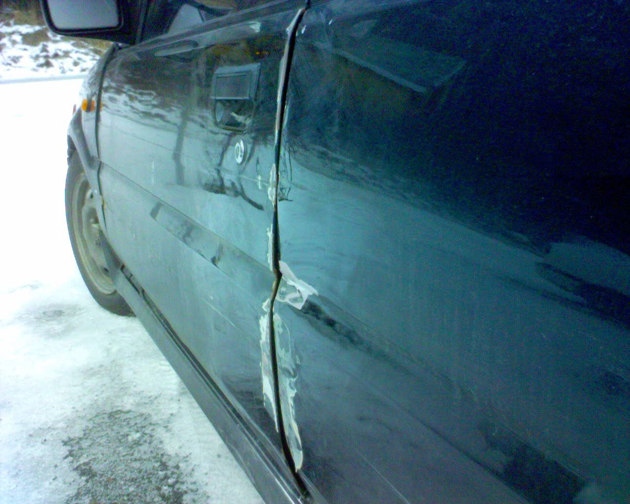

har nå retta d ut igjen så d ser slik ut:
men d trengs fortsatt litt sparkel for å få d helt bra igjen...så mitt spørrsmål er: hvordan går jeg frem??

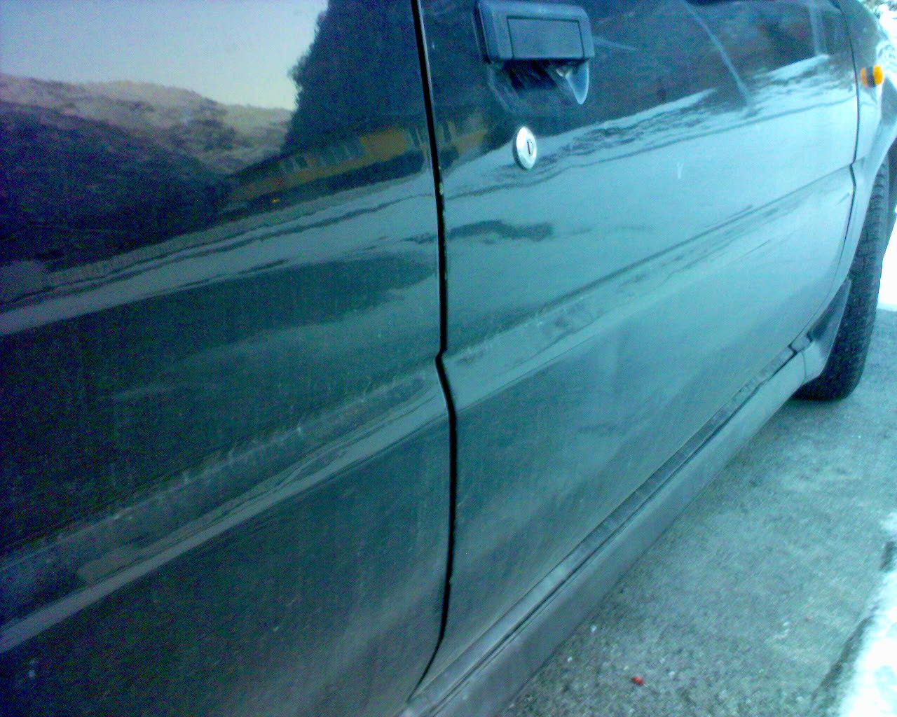

BTW: dette er sånn d egentli skall se ut:
