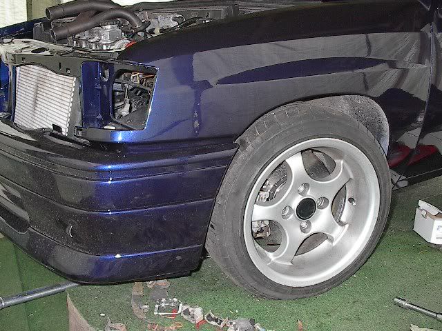

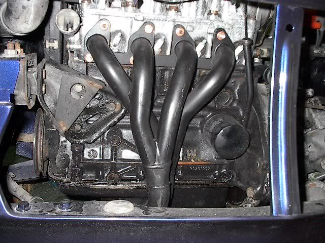

Laget grenerør ut fra c20xe rør.
Laget flens på jobben og korta inn røra i alle retninger.

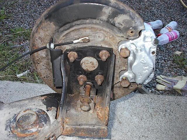

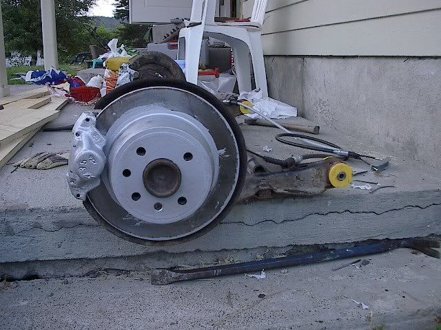

Laget nye ankerplater og fester for montering av skiverbremser bak.Laget alt selv.

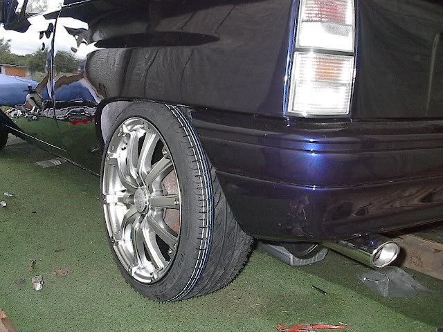

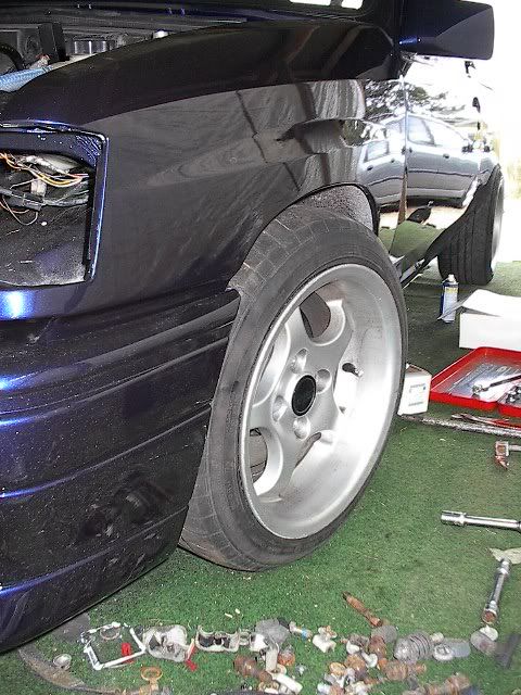

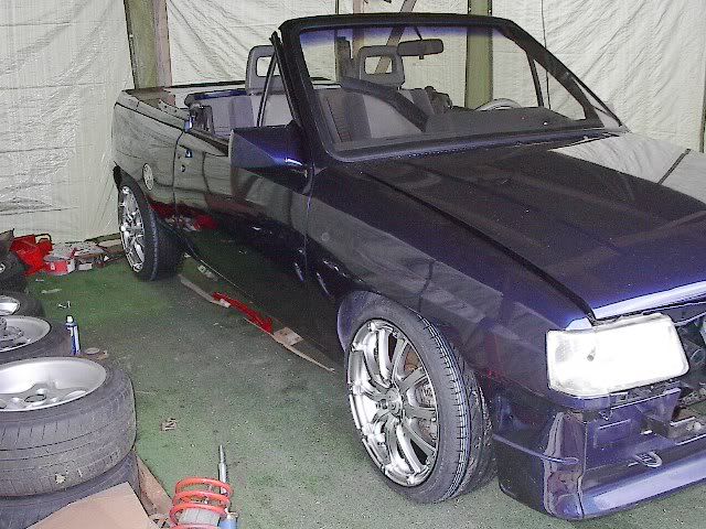

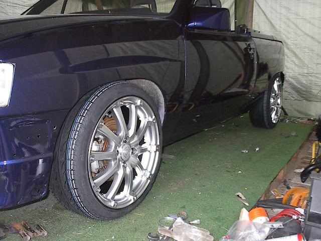

Siden disse felga ble for breie/feil ET er dem solgt.
Her er de nye felga.
Ble 7X16 og pirelli PZeronero 195/40-16
Så får se hva jeg rekker denne uka.
