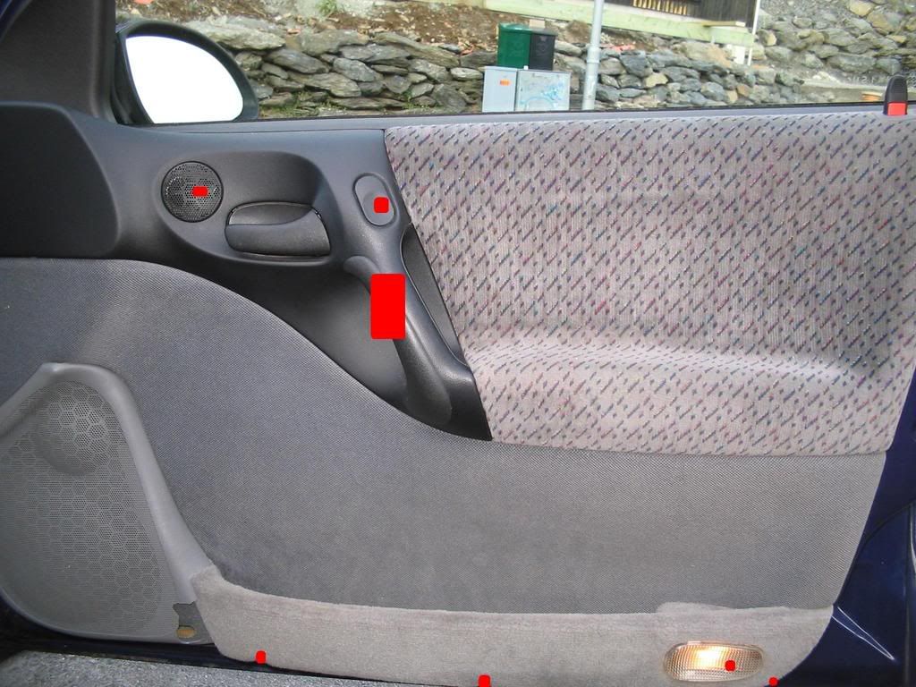

går fint det barre pass på litt =)
er en skrue rett ved diskanten på døra (av med dekslet )
er ca 3 skruer nede ved døra . må oxo av med lampen ned ved døra
resten er klipset fast . håntak på insidden av døra skal du vri av et deksel der er oxo 1 skrue . vedlegger bilde det med rødt er der skruer =).
