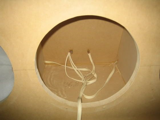

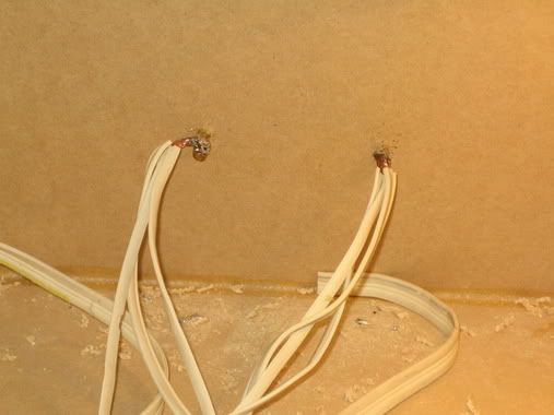

Taggen Skrevet Desember 21, 2005 Rapporter Share Skrevet Desember 21, 2005 kunne noen forklart om gjennomføring av kabler i lukket kasse? Jeg har gjort det på denne måten,,skrudde 2 skruer igjennom bakveggen.. Da blir det kun to små hull, tror det skal være tett ja. Har ikke merkanoe annet.. Siter Mvh. Terje Hansen. @ Facebook # Mazda 6 / X Audi A6 / X Volvo 850 / My CarDomain Lenke til kommentar Del på andre sider More sharing options...
BeemerZ1 Skrevet Desember 21, 2005 Forfatter Rapporter Share Skrevet Desember 21, 2005 Jeg har gjort det på denne måten,,skrudde 2 skruer igjennom bakveggen..Da blir det kun to små hull, tror det skal være tett ja. Har ikke merkanoe annet.. Jepp, borre hull og skru gjennom sånn passe maskinskruer funker fint det. Skru fra innsiden, så er det bare å buke noe passende til å feste på utsiden. Vingemutre er kjapt og enkelt om man vil endre på koblingen uten verktøy :) Mvh Stian Siter Mvh Stian Mål for 2008: Passere 15? dB i Street C... Oppnådd: 152,5 dB. Deler til Golf 3 selges: Nytt panser, originale hovedlykter og lysbryter. Lenke til kommentar Del på andre sider More sharing options...
