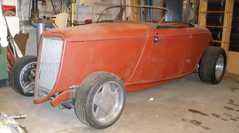

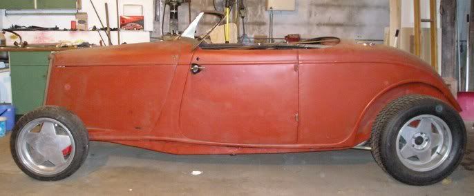

FunkyHunk Skrevet Oktober 26, 2007 Rapporter Share Skrevet Oktober 26, 2007 Nydelig Nydelig Nydelig :) Åssen har du tenkt deg skjermene skal se ut på bilen? Bruker du originalskjermene eller? Ser du mye på American Hotrod på discovery for inspirasjon eller? Jeg elsker ihvertfall den serien :p Dette er Norwegian Hotrod - The Forum Thread :respect Stå på! Jeg følger spent med! Siter '66 Mustang, '75 Taunus, '75 mk2 RS2000, '77 Transit, '86 XR3I, '95 Scorpio. "Gamle ford lekker ikke olje, de bare markerer territoriet!" Lenke til kommentar Del på andre sider More sharing options...
Hot Rod Skrevet Oktober 28, 2007 Forfatter Rapporter Share Skrevet Oktober 28, 2007 Takker for skryt! Framskjermene blir av "mc-type" som følger hjulets fjæringsbevengelse. Bak blir det originale skjermer. Har liggende et par dårilge original-bakskjermer som blir montert slik at de enkelt kan tas av. Bakskjermene vil nok se rimelig originale ut, men vil måtte modifiseres endel for at det ikke skal se stygt ut med manglende bakplate og manglende stigtrinn. Har hørt om American hotrod, men aldri sett det, siden vi har kun 2,5 kanaler her i huset. (NRK, TV2 og 0,5 med TV-Norge med konstant snøvær). Siter Don't listen to old racers who never won. Lenke til kommentar Del på andre sider More sharing options...
MK1RACER Skrevet Oktober 29, 2007 Rapporter Share Skrevet Oktober 29, 2007 Takker for skryt!Framskjermene blir av "mc-type" som følger hjulets fjæringsbevengelse. Bak blir det originale skjermer. Har liggende et par dårilge original-bakskjermer som blir montert slik at de enkelt kan tas av. Bakskjermene vil nok se rimelig originale ut, men vil måtte modifiseres endel for at det ikke skal se stygt ut med manglende bakplate og manglende stigtrinn. Har hørt om American hotrod, men aldri sett det, siden vi har kun 2,5 kanaler her i huset. (NRK, TV2 og 0,5 med TV-Norge med konstant snøvær). Løp og kjøp deg sånn porno panne å heng på veggen! American hot rod må sees av en fyr som deg.... Nydelig prosjekt du har her. Elsker å se ordentlig plåt og nada plast!! Siter Lenke til kommentar Del på andre sider More sharing options...
Hot Rod Skrevet Oktober 30, 2007 Forfatter Rapporter Share Skrevet Oktober 30, 2007 Løp og kjøp deg sånn porno panne å heng på veggen!American hot rod må sees av en fyr som deg.... Nydelig prosjekt du har her. Elsker å se ordentlig plåt og nada plast!! En fyr som meg har ikke tid til å stirre på glanekassa... :aug: :boxing :ex_machin :D Siter Don't listen to old racers who never won. Lenke til kommentar Del på andre sider More sharing options...
_240_turbo_ Skrevet November 1, 2007 Rapporter Share Skrevet November 1, 2007 En fyr som meg har ikke tid til å stirre på glanekassa...:aug: :boxing :ex_machin :D Den går på Discovery og er å anbefale for en sånn kar som deg. Har en kompis som og driver emd amerikanere og han sitter konstant og ser disse episodene og har ikke til dags dato gått glipp av noen. Enda han sierat han aldri ser på tv. :p Siter -01 V40 1,8i -Bruksbilen- -86 245 -Prosjektbilen- -80 244 2,2 TIC -Evighetsprosjektet- Har hatt mange andre bilmerker men ender alltid opp med Volvo.... Lenke til kommentar Del på andre sider More sharing options...
OlaroaRacing Skrevet November 1, 2007 Rapporter Share Skrevet November 1, 2007 American Hotrod var bra i starten, men har utvikla seg til å bli en såpeserie etter min mening. Handler mer om interne konflikter, enn bil :-/ Siter Min 242 ønsker seg sårt en B230FK/FT, så hvis du har en til salgs så sleng på ei melding :) Lenke til kommentar Del på andre sider More sharing options...
Hot Rod Skrevet November 1, 2007 Forfatter Rapporter Share Skrevet November 1, 2007 Vel. Som tidligere sagt: Tror jeg har mer igjen for å være ute i garasjen å bygge selv enn å se på at andre gjør det... Er nettopp det som er problemet med parabol-TV: Det er så mye bra programmer det at man heller blir en passiv tilskuer :zzzz: til andres liv og moro, enn å løpe ut og skaffe seg et liv og more seg sjøl.:cheers: TV titting venter jeg med til jeg kommer på gamlehjemmet. Siter Don't listen to old racers who never won. Lenke til kommentar Del på andre sider More sharing options...
JHU Skrevet November 1, 2007 Rapporter Share Skrevet November 1, 2007 En liten time med American Hot Rod før man går ut i garasjen har alle tid til... ellers stresser man for mye ;-) Begynner å se ut som en rod nå!! Noen år siden jeg kikket sist. Bilen blir visuellt høy med så "små" hjul, men det er kansje midlertidlig. Siter Lenke til kommentar Del på andre sider More sharing options...
Hot Rod Skrevet November 1, 2007 Forfatter Rapporter Share Skrevet November 1, 2007 Jeg tror nok ikke den vil endre seg særlig rent visuelt fra nå og til den er ferdig. Problemet er forhjulene som er for små ift felgene. Det er 205/40-16. 205/45-16 er 2 cm høyere. Det er de jeg burde hatt, og jeg kommer til å bytte til de. 1 cm mer gummi vil gjøre en merkbar forskjell når det er så tynt med gummi i utgangspunktet. Neste trinn blir 205/50-16. De dekkene blir 4 cm høyere totalt enn hva jeg har idag. Da begynner jeg å få problemer med "stuket", Den vil da bli for høy i fronten ift bak. Selvsagt kan jeg heve den bak litt også, men da vil stuket uansett bli høyere, og det er jo nettopp jeg ikke ønsker. Siter Don't listen to old racers who never won. Lenke til kommentar Del på andre sider More sharing options...

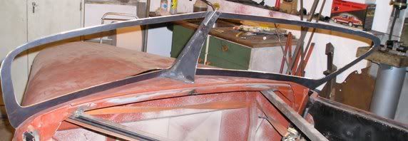

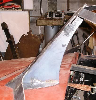

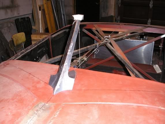

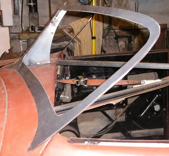

Hot Rod Skrevet Mars 26, 2008 Forfatter Rapporter Share Skrevet Mars 26, 2008 En liten oppdatering. Har kommet i gang med frontruta: Siter Don't listen to old racers who never won. Lenke til kommentar Del på andre sider More sharing options...
