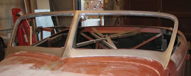

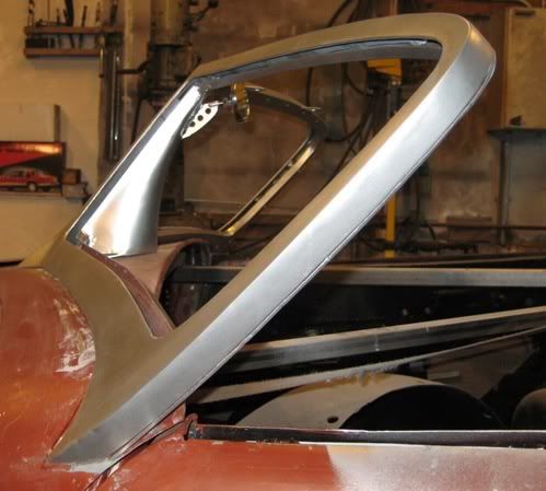

Da var den ruta endelig bra nok. Super ble den ikke, men det får holde.
Forgasseren er jo det reneste smykket! Dermed ble det også en skikkelig vulgær luftfilter-trakt slik at alt blir ordentlig synlig! Luftfilteret er 9" i diameter. Dermed bør det ikke være så veldig restriktivt.
Burde selvsagt vært enda større, men det var det største jeg fant i kombinasjon med trakt. Litt får man lide for skjønnheten. Nå ble resten av motoren seende helt forjævlig ut i sammenligning...

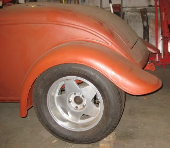

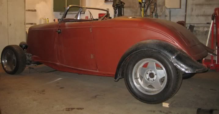

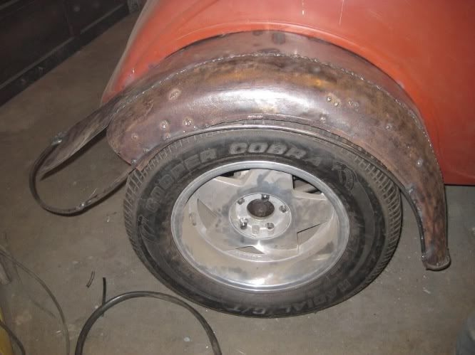

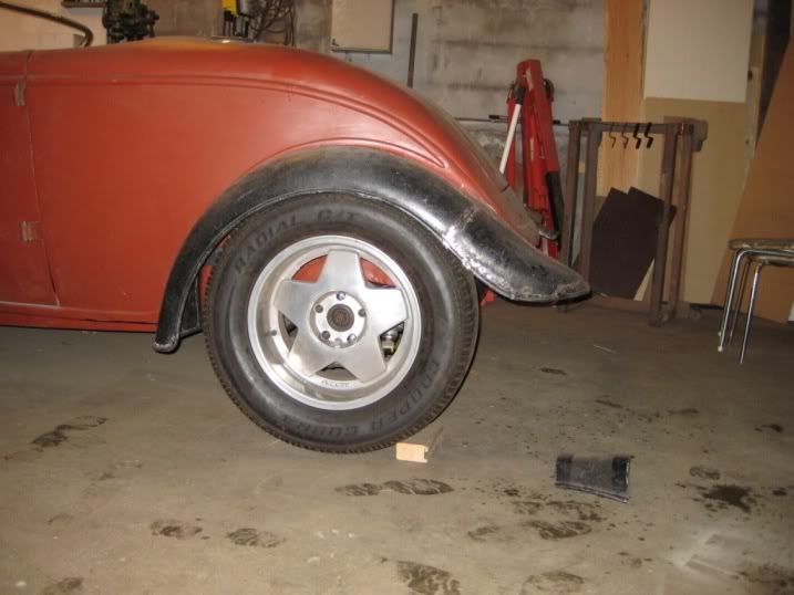

Arbeidet med bakskjermene går SAKTE fremover. Det er mye jobb:

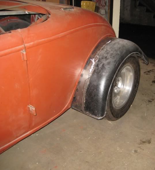

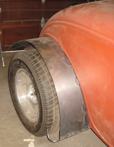

Lappeteppet på venstre side var lettest, så det gjorde jeg først. Dermed kunne jeg bruke den som mønster når jeg støtte på problemer i arbeidet med høyre skjerm:

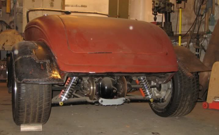

Den er bobbet(= kortet i bakkant) en god del. Se platebiten som ligger på gulvet bak skjermen. Så mye av lengden på bakskjermen er fjernet. Men jeg ville ikke ha en "butt" avslutning på skjermene. 32 og eldre kler det helt fint, men ikke de senere, etter min mening.
Selv om jeg ikke skal ha noen tankplate, ser jeg ingen grunn til at bakskjermene absolutt MÅ stoppe likt med den nye, høye avslutningen på karosseriet? Masse eldre årsmodeller funker jo helt fint med bakskjermer som slutter mye lavere enn resten av karosseriet bak, så hvorfor ikke 33-34 Ford også?
Her sees også den spede begynnelsen på høyresiden.

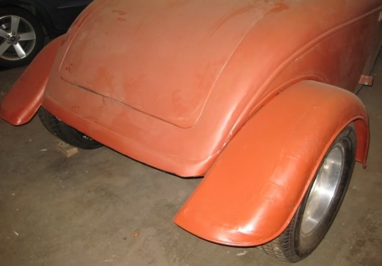

Her er mer:
Og det viktigste: De sitter bom fast - med EN skrue pr skjerm. Tas av på 0,5 min.

Begge bakskjermene er ferdige, men har ikke bilder av de enda.
