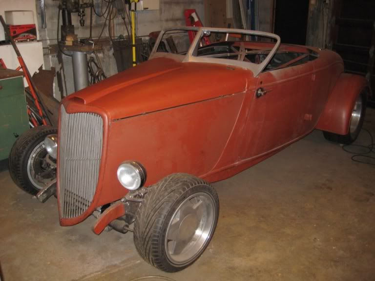

Hot Rod Skrevet Oktober 26, 2008 Forfatter Rapporter Share Skrevet Oktober 26, 2008 Takker for tilbakemeldinger! Forhåpentligvis blir det mye kjøring både med og uten skjermer.:thumb Derfor jeg lagde de såpass greie. Målet var at de skulle se ok ut når de var på, men at de også skulle være lette å fjerne. Siter Don't listen to old racers who never won. Lenke til kommentar Del på andre sider More sharing options...

Hot Rod Skrevet Oktober 28, 2008 Forfatter Rapporter Share Skrevet Oktober 28, 2008 Går litt seint for tida. Er mye å gjøre på hjemmefronten. Men vi har byttet ut to gamle bruksbiler ('94 Carina og '96 Chevy Astro) med en 2007 mod Ford S-Max, så det blir ikke mer garasjemekking der ihvertfall. Har begynt på fintilpasningen av panseret på hot rodden. Tror ikke det blir lenge før jeg kan legge ut noen bilder. Siter Don't listen to old racers who never won. Lenke til kommentar Del på andre sider More sharing options...

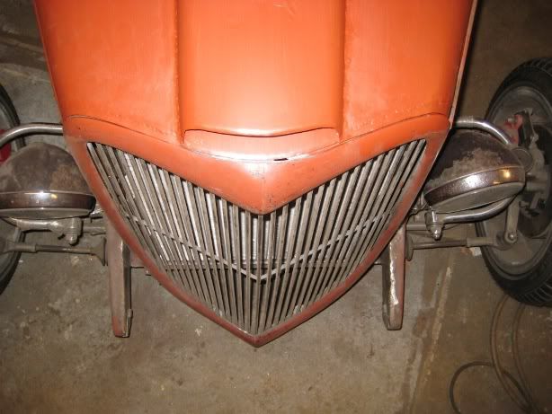

Hot Rod Skrevet Desember 16, 2008 Forfatter Rapporter Share Skrevet Desember 16, 2008 Da var "nytt" panser på plass. Måtte bare modifisere det litt for å gi litt ekstra kald-luft til motoren. Det er et velkjent problem på slike biler at dt blir for varmt i motorrommet. Først modifiserte jeg luftfilter trakten med en rustfri plate under selve luftfilteret: Så lagde jeg en "boks" på undersiden av panseret som passet akkurat rundt denne platen. Rundt innerkanten på boksen kommer jeg til å lage ei gumi leppe som vil tette bra når panseret er på. Motoren må jo få plass til å bevege seg og panseret må kunne åpnes uten at boksen tar borti luftfilteret når den passerer det på vei opp: Mange liker ikke panserscoop på hot rods og mange vil sikkert ikke like dette heller. Men jeg mener det ble såpass diskre at det ikke ødelegger linjene på bilen. Siter Don't listen to old racers who never won. Lenke til kommentar Del på andre sider More sharing options...

classic Skrevet Desember 17, 2008 Rapporter Share Skrevet Desember 17, 2008 likte løsningen med kjøling til filter, men synes kanskje scoopet kunne munnet ut på undersiden av panseret. så det ville fått luft igjennom grillen. Siter '01 Alfa 147 2.0TS SS '76 Ascona 16v Lenke til kommentar Del på andre sider More sharing options...
classic Skrevet Desember 17, 2008 Rapporter Share Skrevet Desember 17, 2008 hvor skal forresten all luften ta veien? skal du ha gjeller foran framdørene? Siter '01 Alfa 147 2.0TS SS '76 Ascona 16v Lenke til kommentar Del på andre sider More sharing options...

Ghost. Skrevet Desember 17, 2008 Rapporter Share Skrevet Desember 17, 2008 men likte desværre ikke skjermene bak =( dumme norske regler Siter .:Let no man who is not a VAG owner judge the elements of my ride:. Lenke til kommentar Del på andre sider More sharing options...
Hot Rod Skrevet Desember 17, 2008 Forfatter Rapporter Share Skrevet Desember 17, 2008 hvor skal forresten all luften ta veien?skal du ha gjeller foran framdørene? Ta veien??? Har du hørt om en forbrenningsmotor som ikke bruker luft??? Hehe, bare tulla. Skjønner poenget ditt. Det skal ha gjeller på pansersidene. Men for hver liter bensin som forbrennes, går det med (ideelt sett) 14,7 liter luft, så noe av den lufta som kommer inn i scoopet skal ikke "slippe unna" noen steder. Egentlig er det bare bra dersom det skulle bli litt overtykk med kald luft inne i scoopet. Har laget en patent slik at skjermene henger bra i kun en bolt pr skjerm. Dermed er det kjapt å fjerne de. Det blir små framskjermer også. Festet på samme måte. Man får ikke godkjent bilen uten skjermer. Det er ikke plass til noe kald-luft kanal mellom undersiden på panseret og toppen av radiatoren. Panseret ligger så og si nedpå toppen av radiatoren. Og radiatoren går ikke lengre ned. Da krasjer den med tannstaget. Siter Don't listen to old racers who never won. Lenke til kommentar Del på andre sider More sharing options...
