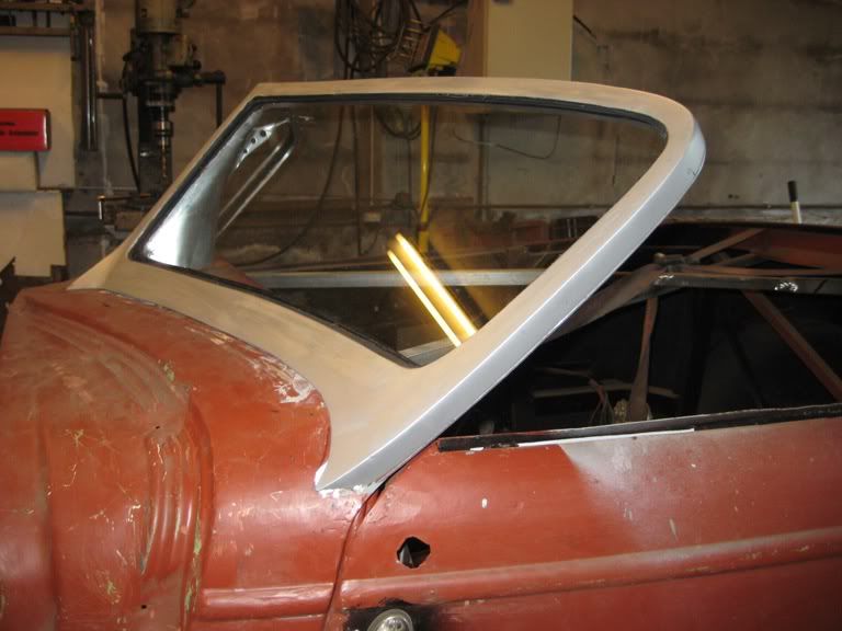

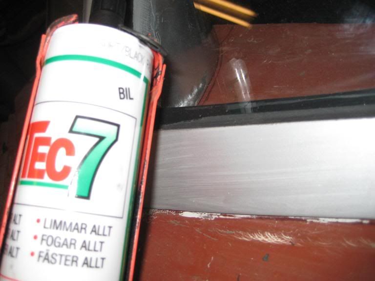

Hot Rod Skrevet Juli 11, 2009 Forfatter Rapporter Share Skrevet Juli 11, 2009 Ikke mye å melde, men nå er glasset i frontruta på plass. Laminert, selvsagt og laget på mål av en lokal "alt-mulig-forretning". under 1000kr for begge rutehalvdelene må sies å være en helt grei pris. Tenkte herdt & lenge på hvordan jeg skulle få glasset til å sitte i ruteramma. Sistnevnte er som tidligere vist helt hjemmelaget, så det er smått med falser og div til å holde ferdige pakninger osv. Var veldig redd ruta skulle komme i bend og/eller i direkte kontakt med metallet i ruteramma på noen sted. Da vil den jo sprekke ganske kjapt. Valgte tilslutt å gå for Tec7. En fyllmass/lim som håndtverkerne bruker endel. Limer "alt", blir ikke påvirket av sol, regn eller alder og ikke minst: Den forblir fleksibel etter herding. Med Ramma fastskrudd på karosseriet og glasset løst på plass inni ramma støttet opp slik at det ikke tok borti metallet noe sted, fylte jeg rett og slett opp hele ramma innvendig med Tec7. Maskerte ramma og vinduet noen millimeter innenfor ramma, smørte fingeren med såpevann og dro den langs overgangen mellom glass og ramme. Etter dette fjernet jeg maskeringstapen og det ble egentlig ganske bra. Om det er slik proffene gjør det, er en annen sak, men så har vel også de gjerne innkjøpt ramme, men tilhørende glass og pakning... Eksosanlegget er også endelig på plass: Biltilsynet kommer 13/8.... :o Kryss alt dere har av fingre, folkens! Interiøret blir i mørkebrunt skinn, blandet med børstet stål og litt treverk. Og ha ellers en riktig god sommer folkens! :D Siter Don't listen to old racers who never won. Lenke til kommentar Del på andre sider More sharing options...

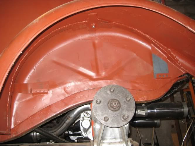

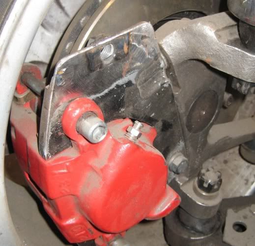

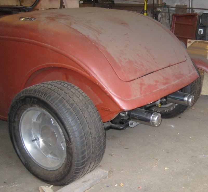

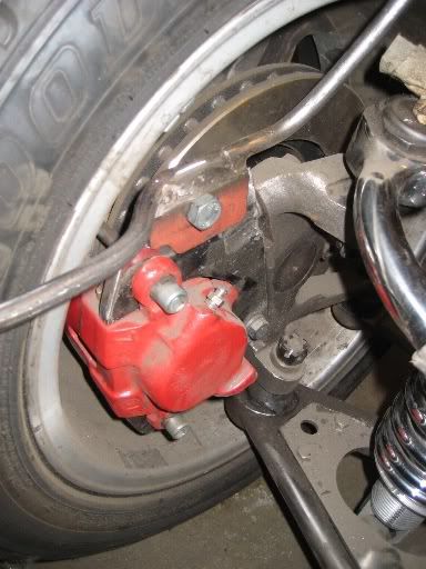

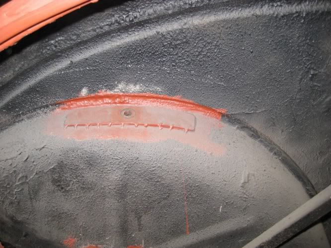

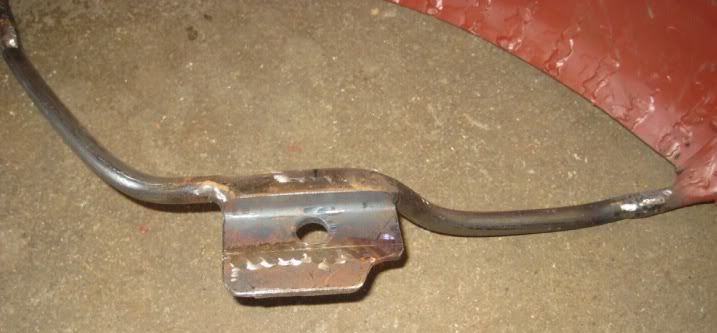

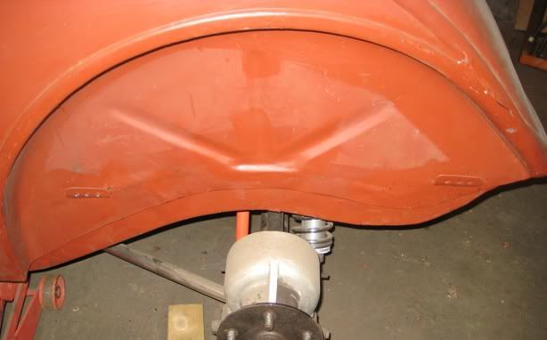

Hot Rod Skrevet August 1, 2009 Forfatter Rapporter Share Skrevet August 1, 2009 Har fått noen spørsmål om hvordan jeg har hengt opp skjermene med kun en bolt pr skjerm, så her kommer litt info om det: Først foran: Sveiste på ei 3mm plate på toppen av braketten som fester bremsekalipperen til Mustang II spindelen. Midt på denne plata borret jeg et hull og sveise ei mutter på baksiden: På framskjermens bøyle lagde jeg ei tilsvarende plate med en ekstra vinkel på toppen: Når disse skrus sammen, legger kanten på framskjerm-plata seg akkurat over øvre kant på den andre, slik at de ikke kan vri seg i forhold til hverandre: Bak: På innerskjermene bak lagde jeg to "holdere" pluss et festehull i toppen. Festehullet forsterket jeg med ei 3mm plate, slik at kreftene skal fordele seg litt: På bakskjermene lagde jeg to braketter til holderne i innerskjermene. På den fremste braketten har jeg laget en liten utsikkende hake, så den ikke kan gli bakover i holderen. Mulig jeg kommer til å lage slike haker også på den bakre braketten. Langs hele indre kant av bakskjermene har jeg en 3 mm plate for å hindre at de vrir seg og/eller blafrer. I toppen, der festebolten kommer gjennom er det en fastsveist mutter, pluss et lite kryss i 3 mm for å fordele krefter: Bakskjermen på plass: Alle festeboltene er for 19 mm fastnøkkel som er det samme som på hjulboltene. Dermed trenger jeg ikke drasse rundt på ekstra verktøy. Ikke se på finishen på bildene. Selv om bilen ikke blir en utstillingsbil, skal det bli bedre finish enn jeg har på den nå. Bakskjermene er ikke stive nok til at passasjerer som skal sitte i svigermorsetet kan trå på de, så der må jeg finne på et eller annet. Siter Don't listen to old racers who never won. Lenke til kommentar Del på andre sider More sharing options...

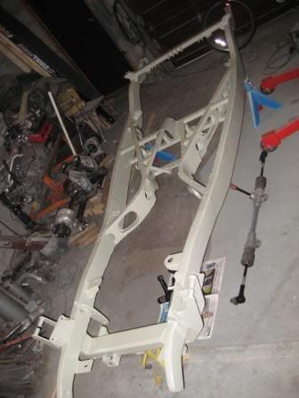

Hot Rod Skrevet Januar 30, 2010 Forfatter Rapporter Share Skrevet Januar 30, 2010 Ikke mye å melde, men ramma er ihvertfall epoxyprimet. Siter Don't listen to old racers who never won. Lenke til kommentar Del på andre sider More sharing options...

Hot Rod Skrevet Januar 30, 2010 Forfatter Rapporter Share Skrevet Januar 30, 2010 Takk takk! Brukte Biltema's såkalte proff sprøyte med overliggende kopp. En kamerat av meg som har hobby-lakkert med sprøyte i mange år hjalp med med å blande primeren riktig. Han ble forresten positivt overrasket av Biltema-sprøyta. Selv om jeg er helt ny med dette "kjentes" biltema sprøyta helt ok ut. Ingen problemer med dosering, dråper eller annet. Kompressoren kunne nok vært hakket større, den durte og gikk nesten hele tiden mens jeg lakkerte (V2 motor på 2,8 hk), men 50 liters tanken på den var stor nok til at trykket ikke varierte i takt med at kompressoren slo seg på og av, så det var ikke noe problem bortsett fra bråket. Siter Don't listen to old racers who never won. Lenke til kommentar Del på andre sider More sharing options...
