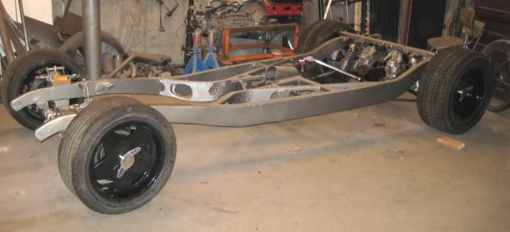

Hot Rod Skrevet Juni 29, 2010 Forfatter Rapporter Share Skrevet Juni 29, 2010 Nå er ramma snart klar for karosseri-montering. Har kun en H-forbindelse på eksosanlegget og håndbrekk mekanismen igjen - og så gikk jeg selvsagt tom for sveisegass.... I mellomtida lekte jeg litt med Singer skomaker-maskinen fra 1899 som jeg arvet etter min bestefar. Lykte deksler hører jo med på en "ræserbil". Og på en amerikansk hot rod passer det jo bra med slike i mørkebrunt skinn, dekorert med tidsriktige merker. Skinnet er fra en gammel sofa som jeg flådde før vi kjørte'n på søpla. Merkene er kjøpt på Ebay for en hundrings inkludert frakt. Noe må'n jo finne på når alle andre sitter å stirrer på foppal i glanekassa.... Siter Don't listen to old racers who never won. Lenke til kommentar Del på andre sider More sharing options...
VCE Skrevet Juni 29, 2010 Rapporter Share Skrevet Juni 29, 2010 Har du utstyrt bilen din med hijab? :respect Nydelige lyktekåper. Virkelig imponerende arbeid, det er en glede å følge med på oppdateringene dine. :) Siter Mvh. Hans - Det er ikke fart som dreper, det er smellet. It's not the fart who kills, it's the smell! Lenke til kommentar Del på andre sider More sharing options...

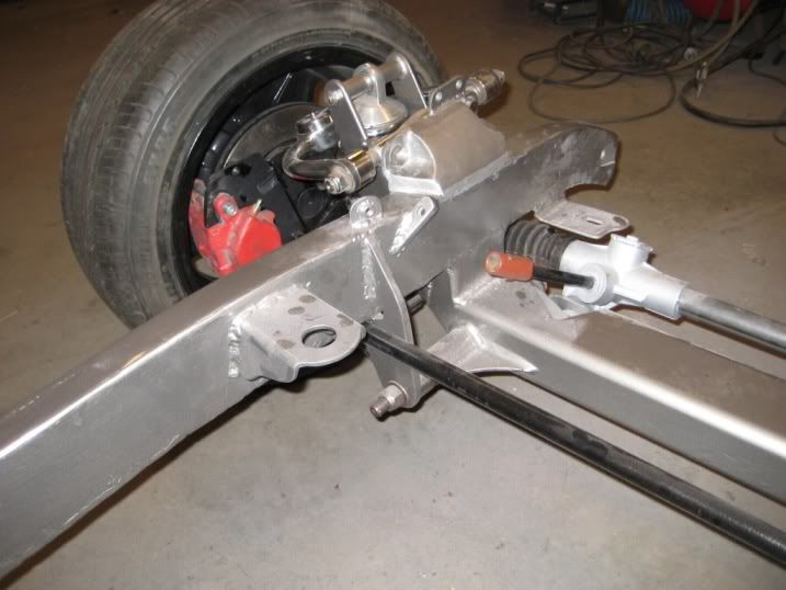

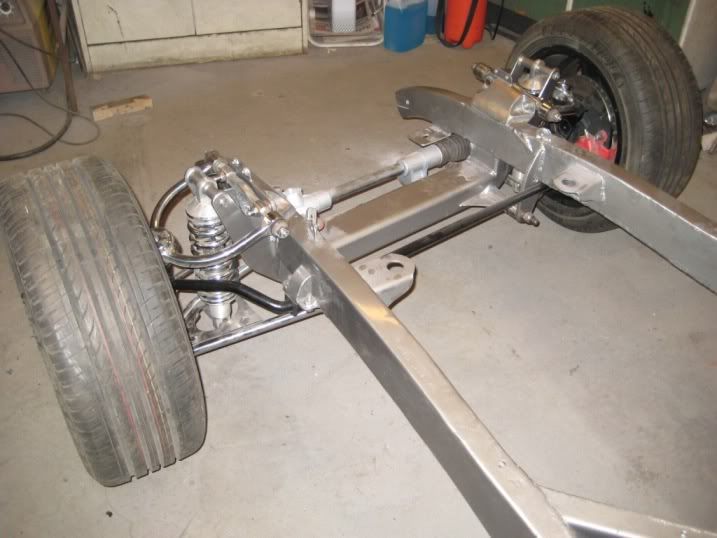

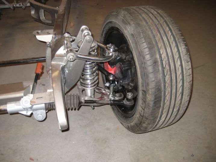

Hot Rod Skrevet Juli 8, 2010 Forfatter Rapporter Share Skrevet Juli 8, 2010 Nå er chassiet endelig klart for å få påmontert karosseriet. Bensinpumpa og filteret har fått en beskytelsesplate under seg, for å motvirke uhell av typen Thomas var utsatt av (noe tok oppi og kuttet av koblingene på undersiden av benisnpumpa.) Alle festehullene på chassiet er renset for tykk epoxyprimer og lakk. Tenk å måtte ta av igjen karosseriet fordi man ødela gjengene i de tre siste av x antall festebolter!!! ??? Bumb stop'ene på demperne er på plass. Bump stop'ene som skal treffe på toppen av hub'ene er på plass. 2 pr side for å fordele støtet og forhåpentligvis unngå at hub'en sprekker. Ny slavesylinder til clutchen med modifisert, vinklet kobling er på plass (j*** trangt, men det ER litt klaring der nede...) Håndbrekk fra en vrak-bil (Ford Sierra, man er da merketro, må vite...) på plass. Vaierskjøten skal gjøres penere når karosseriet er på plass, fordi strømpa må festes på undersiden av gulvet, og jeg vet ikke nøyaktig hvor, før gulver ER der... Dobbelt 2,5" eksosanlegg består på hver side av grenrør, resonatorbokser (tomme potter) med tverrforbindelse/trykkutjevner. Lengre bak kommer de egentlige lydpottene, og helt bakerst er det supertrapp enderør. Eneste delen av eksosanlegget som er lavere enn ramma, er tverrforbindelsen, men den er lett flatklemt for å spare noen ekstra mm med klaring. Og tverrforbindelsen er ikke laveste punkt. Det er den tykkveggede front traversen som er laveste punkt. Siter Don't listen to old racers who never won. Lenke til kommentar Del på andre sider More sharing options...

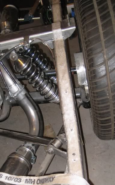

Hot Rod Skrevet Juli 11, 2010 Forfatter Rapporter Share Skrevet Juli 11, 2010 (endret) Fattigmanns frame webbing = kassert lastestropp. Kommer til å sette den inn med olje før karosseriet settes oppå. Dermed trekker den ikke vann. Endret Juli 11, 2010 av Hot Rod Siter Don't listen to old racers who never won. Lenke til kommentar Del på andre sider More sharing options...
