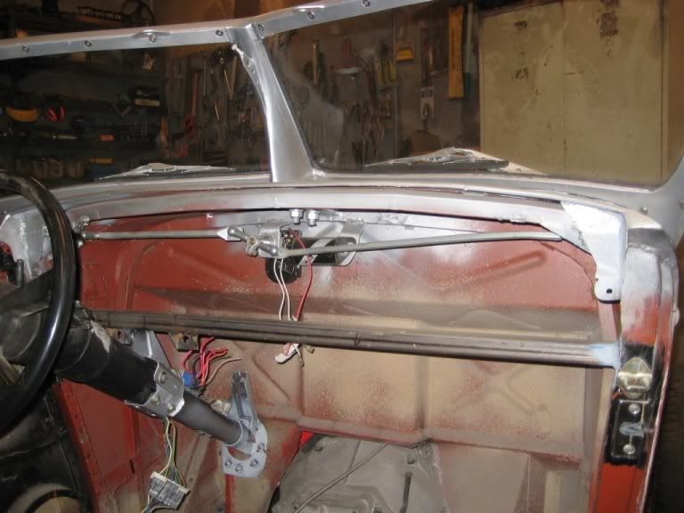

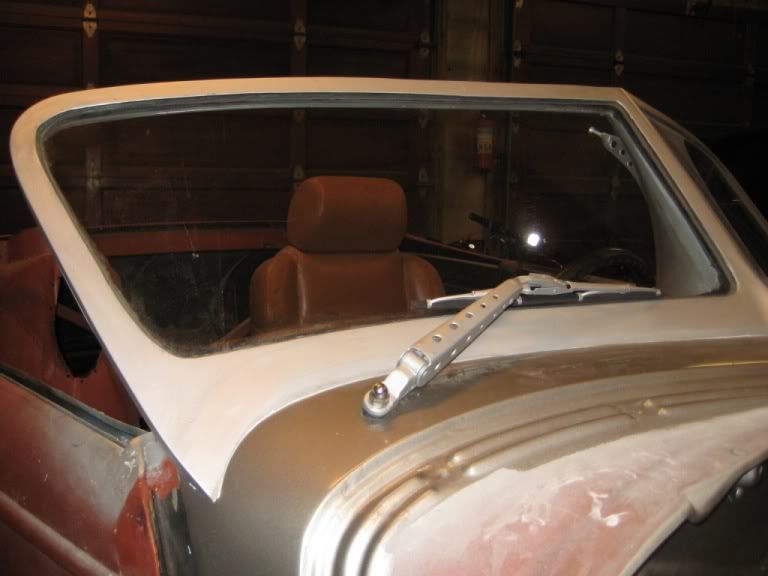

Hot Rod Skrevet November 3, 2010 Forfatter Rapporter Share Skrevet November 3, 2010 Da er vindusviskere og rattstamme på plass. Viskerne har enkeltvis justerbar utveksling, pluss at også pusservinkelen på begge kan finjusteres til å stemme 100%. Dette har jeg fått til ved å bruke kuleledd med innvendige gjenger i hver ende av stengene som overfører bevegelsen fra pussermotoren. Pussermotoren er en båt-greie med to hastigheter, selvparkering og pusservinkel justerbar i flere posisjoner. Pusser-armene og dreiehjulene er fra en åttitalls Mazda 323. Stil-politiet kommer kanskje løpende, men ærlig talt, de rustfrie båtvisker-armene jeg hadde tenkt å bruke var noen kleine greier. Selve pusserne også. På en ræser-bil mener jeg man man må ha skikkelige "skovler" som effektivt skyver unna insekter, regnskyll, katter og andre uhumskheter som kan finne på å krysse ens vei... Så "like it or not". Men de er jo enkle å demontere også da. Rattstammen fra en 1990 modell Chevrolet Astro er også på plass. Selve rattet skal SELVSAGT byttes etterhvert... Stolen er den som skal brukes. Den er kun prøve-plassert foreløbig, for å finne korrekt posisjon for rattstammen. Jeg prioriter a ha en bra kjørestilling. Innbiller meg at det ikke blir moro å kjøre egen rod hvis man sitter feil... Neste nå er clutch og bremsepedaler. Det er smalt som fy der fremme i gulvet. Tenk om jeg ikke får plass til gasspedal... :shock: Siter Don't listen to old racers who never won. Lenke til kommentar Del på andre sider More sharing options...
