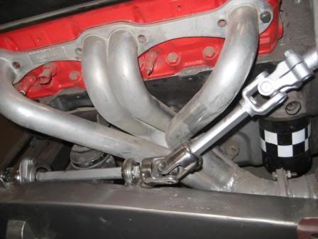

Bremsesystemet er nå så og si klar til å fylles med væske. Kun et kort strekk fra T-koblingen fra forhjulene og bak til fordelingsventilen, som jeg plasserte på torpedoveggen. Den skal dekkes med et deksel etterhvert. Dels for syns skyld og dels for å unngå at overnyssjerrige tilskuere eller klåfingrede småunger skal kunne dreie justerings skruen "ved det uhell".
Styreopplegget er ENDELIG på plass. Ærlige 30 graders vinkel på det skarpeste og TO støttekoblinger på den midterste stangen. Her var det MASSE jobb før det funket, men nå er det bra. Klaring på mer enn 6-7 mm mellom grenrør og styrestang.
Leddet mellom rattstangen og første rustfrie ledd er fra Chevrolet Astro. Den passer rett på rattstangen i ene enden, har ett ledd og enden i en ca 10 cm lang stang som er i kurant dim 3/4" DD.
Drivstoffsystemet er på plass, og dette er jeg spent på tilbakemeldinger om. Forgreningen til forgasseren står baklengs. Disse peker jo vanligvis forover.
Siden jeg har elektrisk drivstoffpumpe nede i rammen bak på bilen, bortfaller behovet å trekke drivstoffrør på innsiden av rammen, tett inntil grenrørene, og foran motoren. Jeg har valgt å legge det opp langs torpedoveggen i stede. Det ble veldig trangt med både filter, regulator og trykkmåler. Derfor måtte jeg lage en loop på slangen for å gi den nok slakk til å følge motorens vibrasjoner. Trykkmåleren kunne selvsagt stått på selve forgreningen ute ved forgasseren, men jeg har lest om flere som påstår at disse målerne ikke lever særlig lenge i vibrasjonene som blir ute ved forgasseren. Derfor valgte jeg denne plasseringen.

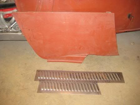

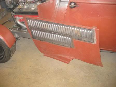

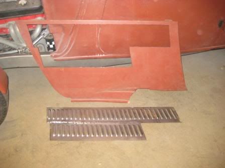

Jeg skal lage panserlås med vaier og håndtak gjennom torpedoveggen. For å vite nøyaktig hvor den vaieren skal gå, må jeg gjøre pansersidene ferdig, slik at panserlåsen kan plasseres. Dermed måtte jeg "hoppe" litt i arbeidsrekkefølgen og få på louvers'ene jeg kjøpte i "metervare" på Ebay for ca 1000 NOK alt inkludert.
Det kan se ut som pansersiden har fått en stygg bule etter all sveisingen, men det er (heldigvis) ikke tilfelle. Jeg brukte veldig lang tid på dette. Punktsveiste - banket - punktsveiste - banket osv osv.
Helt til det var hel sveis hele veien rundt.
