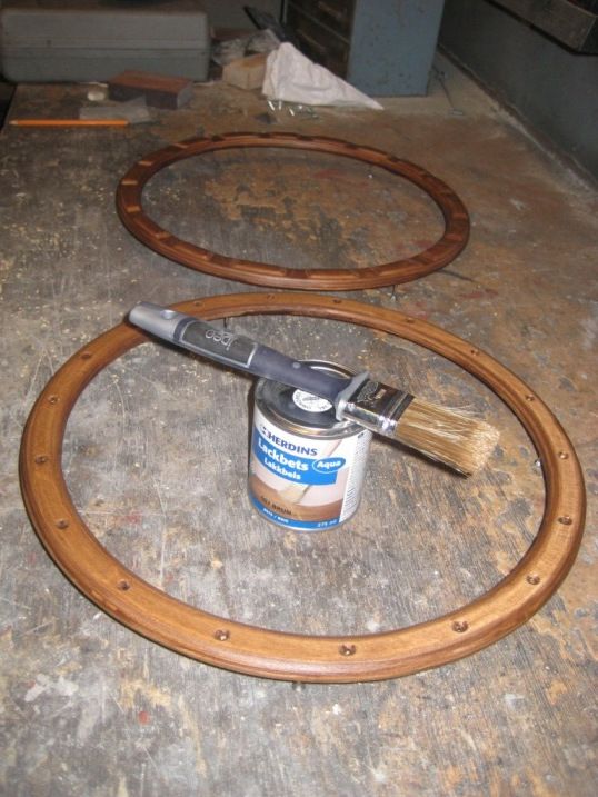

Hot Rod Skrevet August 21, 2011 Forfatter Rapporter Share Skrevet August 21, 2011 Takker for hyggelige tilbakemeldinger! Et tips når det skal borres i trekringlene er at man forsenker hullet først og så borrer etterpå. Da blir det ingen fliser langs kanten på hullet. Her har kringlene fått et strøk med vannbasert lakkbeis. Valgte vannbasert fordi denne skal overmales med polyester etterpå. Med oljebasert lakkbeis øker faren for reaksjon med polyesteren med bobler / avflassing som resultat. Siter Don't listen to old racers who never won. Lenke til kommentar Del på andre sider More sharing options...

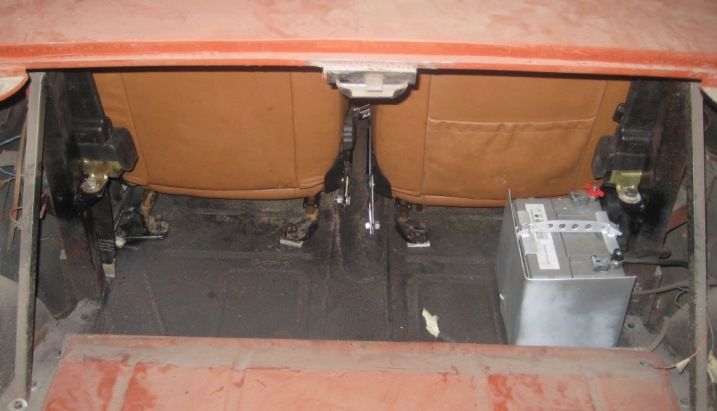

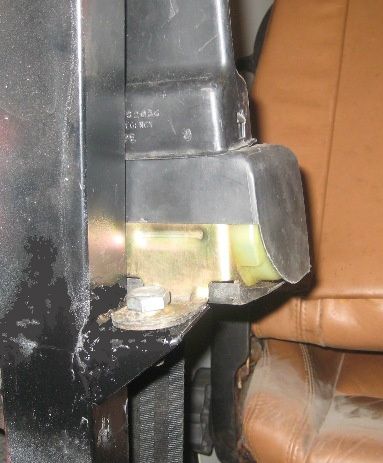

Hot Rod Skrevet November 19, 2011 Forfatter Rapporter Share Skrevet November 19, 2011 Da er 3 pkt belter på plass. Det er baksetebelter fra en 1989-93 Mustang cab. Og høyre/venste side er byttet om ift på donorbilen. Fordelen med baksetebelter er at de ofte ikke har det typiske øvre festet. De har kun en plastgjennomgang som har vært festet ett eller annet sted ifm bakseteryggen eller c stolpen. Dermed blir det enklere å tilpasse beltet. Med et vanlig øvre feste ville det ikke vært mulig å feste beltet så høyt opp som det jeg har gjort, og det er jo nettopp øvre festet som er vanskelig å få plassert pent og korrekt på en åpen bil. Om installasjonen holder i en kollisjon? Tja... Materialene i 3 mm stål vil jeg tro er tykke nok. Alle festebolter er grade 8, og de står i strekk konfigurasjon alle sammen. Beltet er ikke kontakt med annet enn sine originale deler noe sted, og det løper lett og fritt. låsefunksjonen fungerer, og snella står med loddrett festebolt, akkurat som på donorbilen. Dermed er det kun sveisene igjen. Om jeg stoler på de? Vel...Så mye som jeg har sveist på denne bilen, kan jeg ikke kjøre den en eneste meter dersom jeg ikke stoler på sveisene mine. Tror det må være svar godt nok. Noen av dere synes sikkert at de oppstikkende nakkeputene er stygge og at setene generelt sett er for moderne for bilen, og jeg er helt enig. Det blir litt feil på en sånn bil. Dette en av tingene hvor jeg har valgt et kompromiss. Jeg liker rett og slett ikke å kjøre uten nakkeputer. En bagatellmessig kollisjon bakfra, og livet blir aldri mer det samme. Særlig med den karosserikanten bak nakken. Rene giljotinen. Angående setene, er kjøreglede for meg forbundet med å sitte godt. Derfor blir det slik. Men seter er jo uansett ting som er enkle å bytte senere. Her er også den nye batterikassen. Hjemmlaget. Drivstofftanken skal lages på mål. Den blir så flat som mulig og skal ned ved siden av batteriet. Man kan se papirbiten som er stappet inn i enden på drivstoff slangen som skal kobles til tanken. Siter Don't listen to old racers who never won. Lenke til kommentar Del på andre sider More sharing options...
