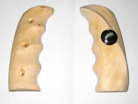

Hot Rod Skrevet Desember 4, 2011 Forfatter Rapporter Share Skrevet Desember 4, 2011 Det neste blir en rat rod inspirert gearstang. En kompliserende faktor er at på T56 gearkassene er det elektrisk revers lockout. Derfor vil jeg ha en bryter oppe på kula. Mange velger å kjøre uten lockouten innkoblet, og kan da i prinsippet bomgeare til revers når som helst. Det er riktignok et ekstra "hakk" når stanga går i revers, men jeg liker ikke å kjøre med locouten åpen. Jeg har alltid hatt sansen for pistol grip gearstengene fra Mopar. Kunne selvsagt kjøpt ferdige tre-lignende plastikk håndtak, men det blir litt for - plastikk. Håndtakene er også å få håndlagde i tre, men koster da gjerne 70-80 USD. Dessuten vil jeg ha de i samme type tre som rattet, bjørk. Dermed er løsningen å lage de selv. Trekubben er en vedkubbe jeg hogde for flere år siden, som jeg la til side med tanke på noe slikt som dette. Den har ligget og tørket oppe på loftet rett ved der pipa passerer ca 5-6 år. Begynte med et flatjern som jeg kappet i riktig lengde og form. pluss et rør med 3 mm innvendig dim. Ytterdiameter på røret er lik tykkelsen på flatjernet. Så sveiste jeg røret fast langs kanten på flatjernet. Slipte vekk sveisen: Hulborret flatjernet, hulte ut toppen hvor pistol grip halvdelene skal være, lagde topp og bunn i metall for trehåndtakene, og begynte på håndtakene: Ene halvparten begynner å ta form: Samme halvparten ferdig pusset: Andre halvparten er mer komplisert, for her kommer knappen for revers lock out'en. Her begynner den å ta form: Når gearstanga er ferdig, blir ledningen til brytere ført opp via det tynne røret. Andre ledningen jordes i selve stanga. Siter Don't listen to old racers who never won. Lenke til kommentar Del på andre sider More sharing options...
madskk Skrevet Desember 4, 2011 Rapporter Share Skrevet Desember 4, 2011 Må si jeg er imponert av arbeidet ditt! Siter "Du er ikke full hvis du klarer å ligge på gulvet uten å holde deg fast" Lenke til kommentar Del på andre sider More sharing options...
Hot Rod Skrevet Desember 4, 2011 Forfatter Rapporter Share Skrevet Desember 4, 2011 Det neste nå blir litt finpussing før påføring av lakkbeis og epoxy, slik som på rattet. Siter Don't listen to old racers who never won. Lenke til kommentar Del på andre sider More sharing options...
VCE Skrevet Desember 4, 2011 Rapporter Share Skrevet Desember 4, 2011 Er ikke beregnet for venstrehendte det håndtaket der. :P hehe Siter Mvh. Hans - Det er ikke fart som dreper, det er smellet. It's not the fart who kills, it's the smell! Lenke til kommentar Del på andre sider More sharing options...
Rustenchrysler Skrevet Desember 4, 2011 Rapporter Share Skrevet Desember 4, 2011 Du må aldri si at det er et rør sveiset på spaken der! Si at du boret det, så får folk noe å lure på :) Er utrolig imponert av pågangsmotet ditt og håndarbeidet. Siter Maskinbutikken, dreiebenker og fresemaskiner 1972 Volvo 144 DL 1995 Stratus som er eu godkjent i flere uker til. Lenke til kommentar Del på andre sider More sharing options...
Hot Rod Skrevet Desember 5, 2011 Forfatter Rapporter Share Skrevet Desember 5, 2011 Er ikke beregnet for venstrehendte det håndtaket der. :P hehe Er faktisk venstrehendt selv, men hvem gearer med venstrehånda på en venstrerattet bil? ;) Siter Don't listen to old racers who never won. Lenke til kommentar Del på andre sider More sharing options...

Hot Rod Skrevet Desember 11, 2011 Forfatter Rapporter Share Skrevet Desember 11, 2011 Da var gearstanga ferdig og på plass - i et ikke altfor komplett interiør dessverre... Siter Don't listen to old racers who never won. Lenke til kommentar Del på andre sider More sharing options...
