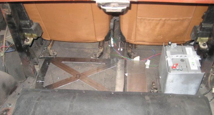

Da er jeg kommet godt i gang med tanken.
For at passasjerene i svigermor setet skal få plass til beina, må tanken være så flat som mulig. Universal tankmålerne har en begrensning på minimum 6 tommers høyde på tanken.
Fant først ut hvor lang og dyp den måtte være for å få et volum på rundt 40 liter med 6 tommers høyde. Jeg har plass til max 72 cm lengde, siden batteriet også står bak passasjersetet foran.

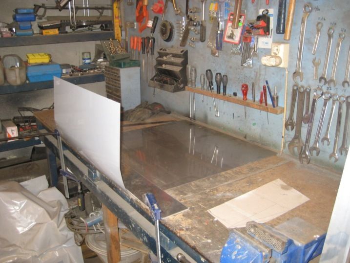

Når jeg hadde kontroll på målene lagde jeg en papp-mal av ønsket tverrsnitt, og brukte denne til å kontrollere at alt ble som planlagt når jeg begynte å bøye plata, som er 1,25 mm rustfritt stål.
Beholdt beskyttelsesplasten på mest mulig mens jeg jobbet, for å unngå altfor mange riper.

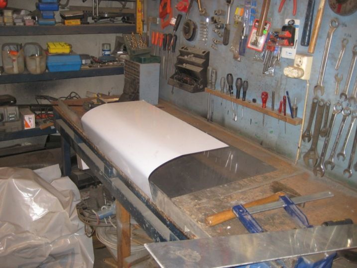

Her har jeg laget første bøyen. Papp-malen med ønsket tverrsnitt ligger til høyre.Jeg festet platen til arbeidsbenken med 2 tvinger og en 5 mm aluminiums strimle mellom. Selve bøyingen gjorde jeg med håndmakt:
Her har jeg bøyd litt til:

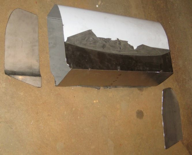

Her er den ferdig bøyd og punktsveist i sammenføyningen. Det som skal bli endene er også ferdige, men ikke festet ennå.
Satte inn et skvalpeskott i midten:
Etter at bildene ble tatt lagde jeg også et ”mini-skvalpeskott” akkurat rundt koblingen for utgående slange, pluss en ekstra kobling på toppen, i fall jeg trenger retur slange engang, pluss en ”roll over valve” sikkerhetsventil for lufting, påfyllingstut, og selvsagt uttak for tankmåleren. For sistnevnte sveiste jeg på en krave med muttrer på innsiden for å lette montering og demontering av tankmåler.

Noen mener at 1,25mm er for tynt, mens andre mener det er helt ok. For å motvirke at tanken blir stående i spenn mot et ujevnt underlag, har jeg laget en ramme i 3mm aluminium som tanken blir stående på. I tillegg legger jeg en tynn gummimatte mellom rammen og tanken, før alt stroppes fast i gulvet.

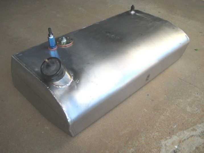

Da var tenken ferdig TIG sveist.
Er kanskje unødvendig å si det, men jeg ble svært fornøyd med resultatet. Den passer perfekt, og rommer ca 40 liter.
Sveiseren jeg brukte jobber med komponenter til offshoreindustrien og har i løpet av mer enn 20 års gjennomlysing av arbeidene til dags dato ikke fått underkjent en sveis. Regner derfor med at tanken er tett.

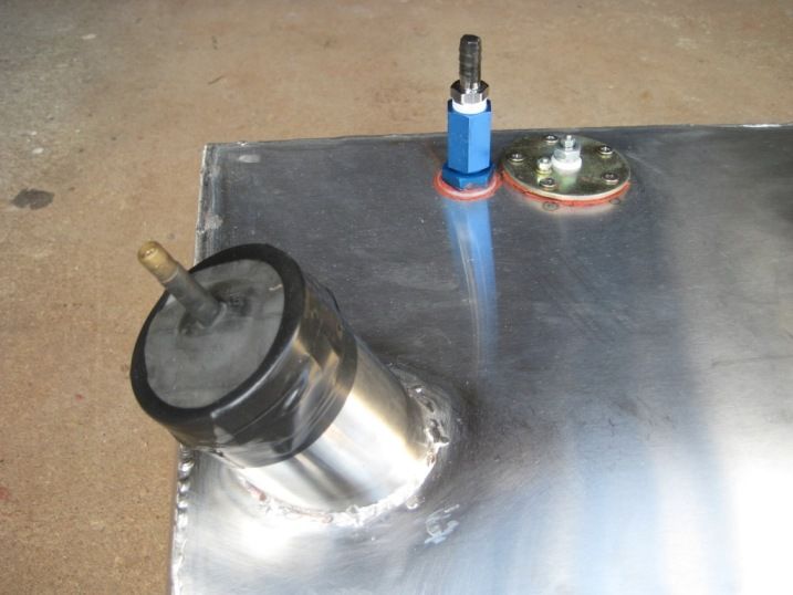

Men jeg ville forsikre meg om at den var tett også rundt tankmåler og lufte/sikkerhetsventil, som jeg har installert selv.
Ved hjelp av en kassert sykkelslange tapet grundig fast på påfyllingstuten, kunne jeg kjøre litt trykk inn i tanken.
NB! Hvis andre skal gjøre det samme, så HUSK: Det skal IKKE mye trykk inn! faren for at tanken kan eksplodere/revne er stor. Den vil revne FØR sykkelslangen ryker!!!
Jeg fylte inn så lite at det vistes ikke på måleren engang. Vil tro ca 2 pund er mer enn nok. Etterpå senket jeg den ned i badekaret. Enkelt og effektivt.
Legg merke til skruene som holder tankmåleren på plass. Det lekker rundt de. Det er stjerneskruer med forsenket hode. Jeg tenkte ikke over det på forhånd, men selvsagt vil det lekke rundt de. Forsenkingen blir jo som en kon, mens kanten på hullet ikke er konet. Det går ikke. Bruk vanlige sekskant/umbrako bolter som slutter flatt mot overflaten på tankmåleren for å unngå lekkasje.

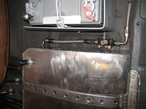

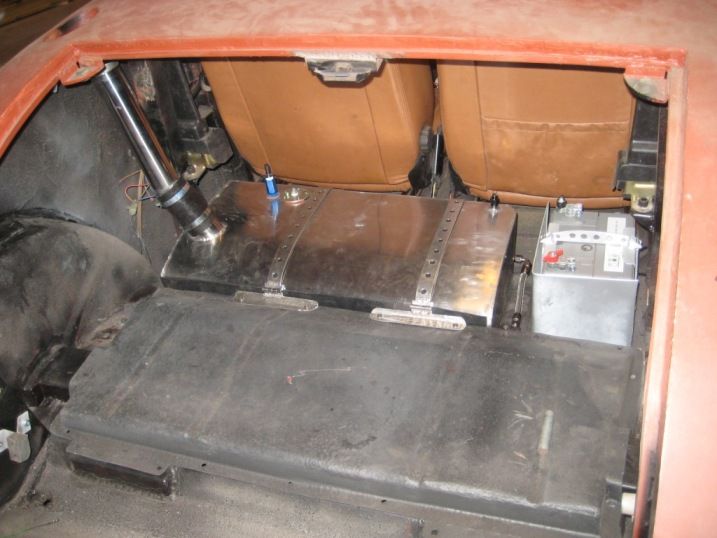

Tanken montert.
Den står på en tynn gummimatte som igjen ligger oppå aluminiumsramma som er vist høyere opp i tråden. Mellom festebåndene og tanken er det også tynn gummi.
Det vil senere bli en aluminiumsvegg mellom stolene og tanken.
Monterte en stoppekran på bensinslangen. Greit ifm med bytte av filteret under bilen. Den pluggede koblingen oppå tanken er i tilfelle jeg bygger på en returslange engang. f.eks ved ombygging til injection.
Festebåndene er hengslet i bakkant, slik at de enkelt kan vippes opp når de fremre festene er løsnet.
