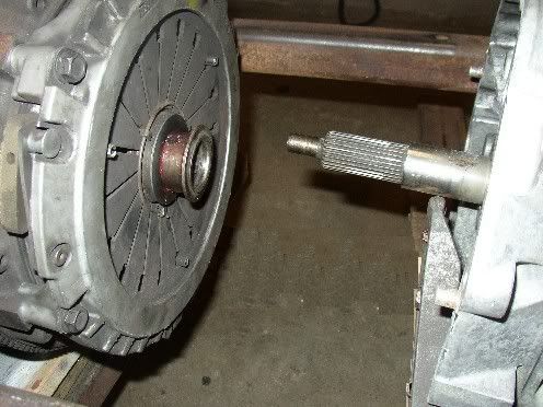

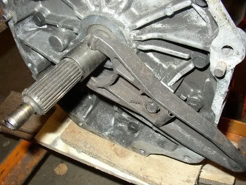

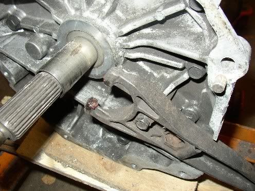

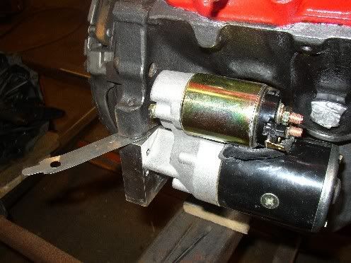

Hot Rod Skrevet September 16, 2006 Forfatter Rapporter Share Skrevet September 16, 2006 Her er litt om montering av gearkassa. Mange sliter visstnok med å få sammen dette fordi clutch gaffelen henger i selve gearkassa, men skal gripe rundt senter-lageret på pressplata når alt er satt sammen. Er delene er så nærme hverandre at gaffelen når tak i lageret i midten, er det så trangt at man ikke får imellom fingrene for å styre den på plass, og lager man åpningen stor nok, når ikke gaffelen bort. Men her er det en smart og enkel patent. Hullet midt på gaffelen som festeskruen går gjennom er et langt spor. Sammen med skruen i sporet er det et slags klips. Sporet i gaffelen er laget slik at klipset kan "låse" gaffelen i begge ender av sporet: Gaffelen "låst" i ytre posisjon: Gaffelen "låst" i indre posisjon: Det er denne siste posisjonen gaffelen skal stå i når kassa er montert. Da vil senter lageret på pressplata befinne seg der "klørne" på gaffelen er på bildet. Teknikken er at man setter sammen kassa med gaffelen i den ytre posisjonen. Da blir den stående slik etter at kassa er satt sammen: Så dytter man rett og slett gaffelen innover med fingeren: Helt til den står slik: Man kjenner/hører at gaffelen faller på plass. Nå griper klørne på gaffelen rundt lageret på pressplata. Den runde fordypningen i enden på gaffelen er til kula på enden av staget til slavesylinderen for clutchen. Det staget dytter gaffelen innover/fremover med stor kraft. Klørne vil trekke lageret og clutchfjærene bakover og frigjøre clutchen. Men FØR alt dette bør startmotoren monteres og justeres. Man får ikke justert den med clutch huset montert: Her er forsiden av starteren. Det lille tannhjulet står jo tilbaketrukket når startmotoren ikke er i bruk. For å få justert korrekt klaring må man derfor vippe det frem ned en skrutrekker el. Justering av starteren skjer ved shimsing mellom motorblokka og starteren: Siter Don't listen to old racers who never won. Lenke til kommentar Del på andre sider More sharing options...
