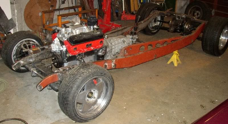

Hot Rod Skrevet Mars 7, 2007 Forfatter Rapporter Share Skrevet Mars 7, 2007 Akkurat nå har jeg løftet ut igjen motoren fordi rammekrysset også må bokses slik som ramma ("tette" den åpne C-profilen slik at det blir som et firkantrør)Som man kan se av bildene er rammekrysset hullborret. Jeg vurdret lenge å tette alle hullene og å bokse med en hel plate, men dette blir svært tungt. Derfor kommer jeg til å hullborre bokseplata på samme måte som krysset er allerede. Dette kommer til å bli en gedigen rustfelle, siden alle hullene gjør at drit & lort vil legge seg inni. For å bøte på dette vil jeg lage flere dreneringshull på undersiden av profilen. I verste fall kan jeg jo bare spyle det rent innvendig. Selvsagt vil jeg behandle profilen innvendig med Rust Bullet pluss tectyl også. Hullene gjør jo at man kommer greit til med en smal lang pensel. Ble litt styrete dette. For å få sveist bokseplatene langs nedre kant må jeg antakelig snu hele ramma på hodet og for å få til det igjen må jeg demontere både for- og bakstillingen. Men jeg turte ikke å bokse rammekrysset før motorfestene var på plass pga at det er så trangt for gearkassa. Og jeg kunne ikke sveise på motorfestene før for- og bakstillingen var på plass slik at bilen hadde korrekt høyde og rake (helling) Dermed måtte det bare bli sånn. Siter Don't listen to old racers who never won. Lenke til kommentar Del på andre sider More sharing options...
