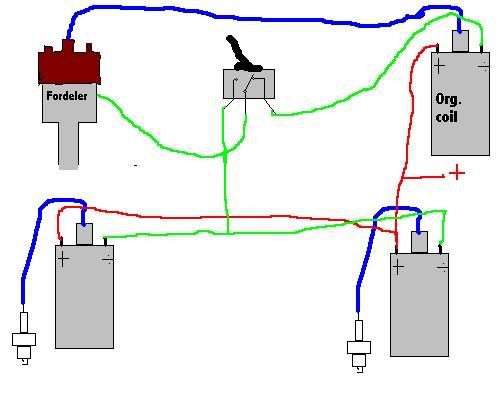

hansa Skrevet Mars 30, 2005 Rapporter Share Skrevet Mars 30, 2005 Har mekka flametrowers på rocketn min! ;) Funker ok, men er så pinglette gnist fra pluggene. Hva kan gjøres for å få bedre gnist? Bruke no mostander eller kondensatorer el.l.? Brukes på følgende vis: Gass på til ca 3-4000rpm (8er), vipp over bryteren og pump på gassen, slipp gasspedalen å vipp brytern tilbake like før motoren dør ut. Måten det er kobla på er følgende: Bryteren velger kontakt mellom fordeler og org.coil, eller kontakt mellom fordeler og coilene baki. Siter CustomCowboys '77 B-ascona 2.4i '64 a-kadett selges '53 Oldsmobile Rocket 88 '54 Triumph Chopper Lenke til kommentar Del på andre sider More sharing options...

hansa Skrevet Mars 30, 2005 Forfatter Rapporter Share Skrevet Mars 30, 2005 en kondensator vil kunne gi deg en rikelig mengde med strøm i en puls... men om det er nok det er en annen ting...hadde nok satt i en tennplugg med 3 elektroder for å få en skikkelig gnist... Er jo en kondensator på fordelern, men den er vel der for å redusere gnisten over stiften...!?Er bosch super4 plugger som står i. (er bare 1elektrode på de og, men 4 armer) Siter CustomCowboys '77 B-ascona 2.4i '64 a-kadett selges '53 Oldsmobile Rocket 88 '54 Triumph Chopper Lenke til kommentar Del på andre sider More sharing options...
2r-e-rik Skrevet Mars 30, 2005 Rapporter Share Skrevet Mars 30, 2005 har du egen dyse som spruter bensin inn i eksosen? eller hvordan har du tenkt dette?? Siter eneste vi stoler på er gud! resten betaler cash!!! Øl er også greit. Lenke til kommentar Del på andre sider More sharing options...
Yoneck Skrevet Mars 30, 2005 Rapporter Share Skrevet Mars 30, 2005 har du egen dyse som spruter bensin inn i eksosen? eller hvordan har du tenkt dette?? ser ut som han skrur av de vanlige tennpluggene, og derved vil jo masse uforbrent bensin rusle bakover i eksosanlegget hvis jeg har skjønt det riktig. Dette antennes av tennpluggene der bak. Siter -fS Lenke til kommentar Del på andre sider More sharing options...
AfroAlien Skrevet Mars 30, 2005 Rapporter Share Skrevet Mars 30, 2005 jeg har sett no tegninger på detta før.. å der brukte de gass ut i ei dyse i eksosen, en plugg og en coil for å få strøm på detta... en må jo nesten ha motoren i gang syntes nå jeg.. ellers brenner det vel bare fremover å litt ut bak... det skal ligge endel tegninger på detta på nett.. google it... Siter Racing your civic is like the special olympics, even if you win, you are still retarded... Never underestemate stupidity. Renault 5 GT Turbo 86 *solgt* Suzuki GSXR 750 98 *borte* Lenke til kommentar Del på andre sider More sharing options...
hansa Skrevet Mars 30, 2005 Forfatter Rapporter Share Skrevet Mars 30, 2005 Har "googla" det MYE!!! Videoer Hvordan lage Brenner fra pluggene i røret (ca 15cm fra enden) å bakover. Motoren presser jo masse gassblanding bakover/ut, så det brenner ikke framover i rørene. Motoren går jo irundt selv om den faller på turtall. Ikke nødvendig med gass. Setter man på choke, så har man MASSE bensin!! Jeg har fått det til å funke, men ikke alltid de tenner, så mitt spørsmål er fortsatt: Hvordan få bedre gnist?!? :P Siter CustomCowboys '77 B-ascona 2.4i '64 a-kadett selges '53 Oldsmobile Rocket 88 '54 Triumph Chopper Lenke til kommentar Del på andre sider More sharing options...
AfroAlien Skrevet Mars 30, 2005 Rapporter Share Skrevet Mars 30, 2005 varmere plugg? bytte til sånn magisk med tre gnist`er på.... evt putte på en plugg til... tipper jeg... det er jo ikke no morro med flammer når en sakker av da.. er jo når en gir på det skal være action.... putt på gass :D Siter Racing your civic is like the special olympics, even if you win, you are still retarded... Never underestemate stupidity. Renault 5 GT Turbo 86 *solgt* Suzuki GSXR 750 98 *borte* Lenke til kommentar Del på andre sider More sharing options...
hansa Skrevet Mars 30, 2005 Forfatter Rapporter Share Skrevet Mars 30, 2005 Hvordan får man til 3 gnister samtidig?! Er jo ikke muli det :P Strømmen går jo korteste vei over til gods... Har vært inne på tanken med en plugg til i hvert rør. Må på skrotn å hente et par coiler til. Kan få flammer når man akser og, men da må jeg koble litt annerledes... Er vel begrenset hvor mange coiler stiften i fordelern klarer å gi strøm til. eller?! Siter CustomCowboys '77 B-ascona 2.4i '64 a-kadett selges '53 Oldsmobile Rocket 88 '54 Triumph Chopper Lenke til kommentar Del på andre sider More sharing options...
FE3T Skrevet Mars 30, 2005 Rapporter Share Skrevet Mars 30, 2005 sjekk med wellemann eller din lokale hobby/elektronikk butikk om det er mulig å få fatt i en vippe som kan slå av og på 12v 300 ganger eller mer i minuttet og bruk denne til å drive coilene. Ps du kan også se etter info om hvordan gutta som leker seg med pulsjet motorer bygger tennings systemet sitt. Siter Lenke til kommentar Del på andre sider More sharing options...

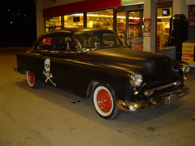

hansa Skrevet April 27, 2005 Forfatter Rapporter Share Skrevet April 27, 2005 Da var filmer lagt ut... http://customcowboys.no/upload/rocketnatt.MPG http://customcowboys.no/upload/rocketdag.MPG Siter CustomCowboys '77 B-ascona 2.4i '64 a-kadett selges '53 Oldsmobile Rocket 88 '54 Triumph Chopper Lenke til kommentar Del på andre sider More sharing options...
Gran Skrevet April 27, 2005 Rapporter Share Skrevet April 27, 2005 Da var filmer lagt ut... http://customcowboys.no/upload/rocketnatt.MPG http://customcowboys.no/upload/rocketdag.MPG "Pen" bil! :D Siter - 90 Mercedes E 300 TDT - 84/87 Pontiac Transam - 84/90 Ford Bronco - 82 Ford Granada 5.0 Ghia V8 Prosjektet No Turbo Shit, Just Real Power! Lenke til kommentar Del på andre sider More sharing options...
hansa Skrevet April 27, 2005 Forfatter Rapporter Share Skrevet April 27, 2005 Øl-pen! ;) Siter CustomCowboys '77 B-ascona 2.4i '64 a-kadett selges '53 Oldsmobile Rocket 88 '54 Triumph Chopper Lenke til kommentar Del på andre sider More sharing options...
