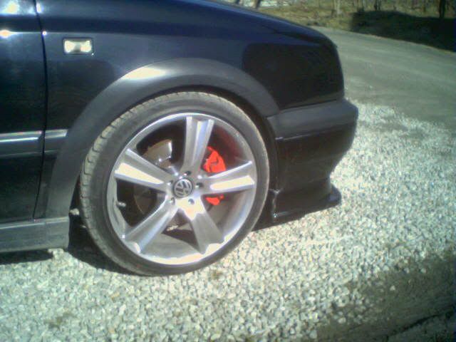

hei..
jeg har 205/40-17 på sommerdekkene mine..
men jeg er ikke helt med på ka d går i med 7" eller 7.5"
jeg vet hvertfall at hjulbuene er høvlet på min bil, for å få plass til den dekk/felg dimensjonen!
(bilen er senket 40mm)

Har felger på min Vento som er 18x7,5" så jeg vil tro at det skal gå greit med 17x7,5 Vento og Golf3 er jo samme bil........stortsett!
Jeg kjører med 225/35-R18,det går.....!Så du får nok plass til 17" med 7,5" bredde og de dekka du har tenkt å bruke.

Sier det samme som MNX,205 passer fiiiiiiiiiint på 7" felg.Og ser passe stort ut også. :)
Blir nok så jeg går for 205/40 på en 7" felg tenker jeg, men akkurat nå sitter jeg å spekulerer på å gå opp til 18"..
