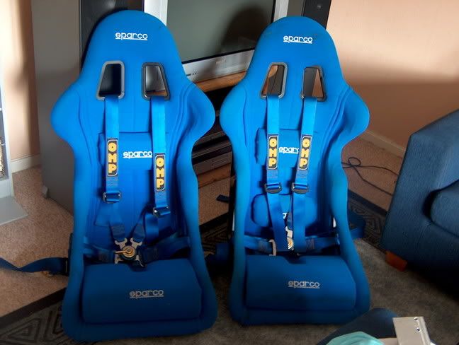

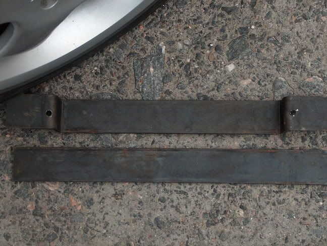

safoll Skrevet April 2, 2005 Rapporter Share Skrevet April 2, 2005 Hei. Tenkte jeg skulle legge ut et lite prosjekt ang. montering av Sparco seter og 4-punktsbelter i Mazdaen. Er vel ikke akkurat det største prosjektet på forumet, men de som vil må bare følge med. :) Montering vil skje 2.-3. april. Stolene skal etter planen monteres på det originale stolunderstellet, med et firkantjern i mellom. Firkantjernet: Stolene og beltene: Bilen stolene skal monteres i: Siter Lenke til kommentar Del på andre sider More sharing options...

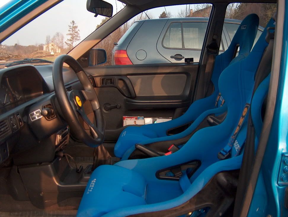

safoll Skrevet April 3, 2005 Forfatter Rapporter Share Skrevet April 3, 2005 Etter 3-4 timer med tilpasning, feiling og banning, ble jeg omsider ferdig. Bilder av resultatet: Siter Lenke til kommentar Del på andre sider More sharing options...

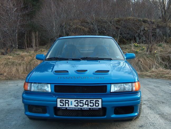

speedfile Skrevet April 3, 2005 Rapporter Share Skrevet April 3, 2005 tøff den bilen din, sett den i byen mange ganger.. Ble bra med stoler ja.. Siter 1996 BMW 520i x 1992 VW Passat stv x 1984 Opel Senator 3.0E Lenke til kommentar Del på andre sider More sharing options...
c.worth Skrevet April 3, 2005 Rapporter Share Skrevet April 3, 2005 bei jp vældig bra det dær..har bestandig likt bilen din:)NICE car Siter Nissan Skyline GTR32 Vspec2 2wd og 4wd. VW transporter T5 (Streetdesign)Vurderes solgt Lenke til kommentar Del på andre sider More sharing options...
Mark1 Skrevet April 3, 2005 Rapporter Share Skrevet April 3, 2005 Tøff bil ja, synd med vingen og panseret, ellers kunne det vært en skikkeli sleeper =) Finnes det gt-r sedan originalt eller er denne ombygd? Du har vel ikke montert selene som går over skuldra rett ned i gulvet bak stolen? Siter NorskEscortRegister.Net Escort Mk1 og Mk2 register Lenke til kommentar Del på andre sider More sharing options...
safoll Skrevet April 3, 2005 Forfatter Rapporter Share Skrevet April 3, 2005 Takker for ros. :) Mark1: Liker du ikke panseret og vingen altså? Har egentlig lyst på faceliftpanser og -lykter fra 323 selv også. Jeg har ikke festet skulderbeltene ennå, går og venter på beltefester til dem. De blir mest sannsynlig dratt under seteryggen bak og festet i bagasjerommet. Finnes ikke sedan av GT-R originalt nei, er ombygd. Mest sannsynlig den eneste godkjente GT-R sedan i Norge. Siter Lenke til kommentar Del på andre sider More sharing options...
Andreas_1 Skrevet April 3, 2005 Rapporter Share Skrevet April 3, 2005 Jeg er litt enig angående den vingen! Passer liksom ikke inn! Ikke uten videre styling, og jeg ville personlig ikke hatt mer styling. Heller senket den litt mer og vært delvis sleeper. Mine meninger! :) Siter Biler: -Litt forskjellig, noe gøy og noe kjedelig. Lenke til kommentar Del på andre sider More sharing options...
Darkstar Skrevet April 4, 2005 Rapporter Share Skrevet April 4, 2005 Så jo bra ut dette. :) Vurderer nye stoler i min også, men vil ha med vipperygg. Plukket du bare feste fra original stolene og så festet du de nye stolene på ved hjelp av de 2 tversgående jernene? Legg gjerne ut noen mer detaljerte bilder av hvordan setene er festet på understellet. Siter 07' Audi A3 Sportback 2,0 TDI X - 96' Audi S6, X - 92' Mazda 323 GT-R, X - 99' Passat 1,8T Lenke til kommentar Del på andre sider More sharing options...
safoll Skrevet April 4, 2005 Forfatter Rapporter Share Skrevet April 4, 2005 Så jo bra ut dette. :) Vurderer nye stoler i min også, men vil ha med vipperygg. Plukket du bare feste fra original stolene og så festet du de nye stolene på ved hjelp av de 2 tversgående jernene? Legg gjerne ut noen mer detaljerte bilder av hvordan setene er festet på understellet. Brukte de tversgående jernene til å feste stolen på det originale understellet ja. Var dessverre for ivrig med å få stolene inni bilen, så det ble ikke tatt noen bilder av selve monteringen. Hvis du har sett bildene av hvordan TBI på forumet festet stolene sine, så er det samme prinsippet som jeg har brukt. Er egentlig fra de bildene jeg har "stjelt" idèen, bare at jeg har brukt tynnere jern, så jeg måtte bygge opp setet ved å legge noen skiver under skruene på understellet. Kan ta noen bilder senere i uka av hvordan det er montert, hvis interesse. :) Siter Lenke til kommentar Del på andre sider More sharing options...
safoll Skrevet April 4, 2005 Forfatter Rapporter Share Skrevet April 4, 2005 Jeg er litt enig angående den vingen! Passer liksom ikke inn! Ikke uten videre styling, og jeg ville personlig ikke hatt mer styling. Heller senket den litt mer og vært delvis sleeper. Mine meninger! :) Tror ikke jeg bryr meg om å senke bilen mer, er egentlig lav nok som den er. Vil bevare litt av "rallyfølelsen" som GT-R gir, samtidig som jeg bevarer gatebil-faktoren. Derfor beholder jeg vingen, sløyfer videre styling, og holder meg 'nøyd med 40 mm. senk. :) Siter Lenke til kommentar Del på andre sider More sharing options...
Ottesen Skrevet April 4, 2005 Rapporter Share Skrevet April 4, 2005 Halla :) Du har ikke flere bilder av monteringa\fester osv da ? skal gjøre dette selv snart i min og må si jeg gruer meg litt doh Hvor fikset du firkantjernet ? Mvh Ottesen sombrero Siter 82 Mustang 302 med 280/290 kam,porta topper, Speed-Pro Hypereutectic w/ Coated Skirt stempler,Accel/Malloy tenningssystem,osv osv 96 Mercedes E230 87 Bmw e30 325i. Var pen og trimmet, men ble knust av en "kamerat" :( Lenke til kommentar Del på andre sider More sharing options...
johnto Skrevet April 4, 2005 Rapporter Share Skrevet April 4, 2005 Når du skal feste selene så for all få dem som beint bakover som mulig, viss du tar dem nedover så vil selene trykke deg ned i stolen og brekke kragebeine ditt. Siter 97. BMW 520iA. 86. Ford Sierra 2.0 ombyggd til IS med 2.9i motor - OMP, Grayston. 92. VW Golf 2 1.6 TDSI. 78. Mitsubishi Galant Colt Sigma 1600. 80. Range Rover Classic 3.5 V8. Lenke til kommentar Del på andre sider More sharing options...
safoll Skrevet April 4, 2005 Forfatter Rapporter Share Skrevet April 4, 2005 Halla :) Du har ikke flere bilder av monteringa\fester osv da ? skal gjøre dette selv snart i min og må si jeg gruer meg litt doh Hvor fikset du firkantjernet ? Mvh Ottesen sombrero Heisann, skal få tatt noen bilder og slenge dem ut på torsdag. :) Fikset jernet på en sveisebedrift i nærområdet, fikk det faktisk gratis. (!) Fikk først bøyd meg til en kanal av aluminium, som jeg skulle sette mellom stolen og understellet, men denne ble for høy. Firkantjernet som skal under bakenden av setet, er kun bøyd i skrustikke. Siter Lenke til kommentar Del på andre sider More sharing options...
safoll Skrevet April 4, 2005 Forfatter Rapporter Share Skrevet April 4, 2005 Når du skal feste selene så for all få dem som beint bakover som mulig, viss du tar dem nedover så vil selene trykke deg ned i stolen og brekke kragebeine ditt. Vet det, er vel minst 45 grader de må strekkes fra seteryggen og ned. Siter Lenke til kommentar Del på andre sider More sharing options...
safoll Skrevet April 6, 2005 Forfatter Rapporter Share Skrevet April 6, 2005 Halla :) Du har ikke flere bilder av monteringa\fester osv da ? skal gjøre dette selv snart i min og må si jeg gruer meg litt doh Hvor fikset du firkantjernet ? Mvh Ottesen sombrero Hullene som er laget her, er de som selve stolene er skrudd fast i. Da får du så akkurat selve kùlen under setet ned i "rammen" mellom hullene. Borret hull lengre ut på armene på jernet, til festing på selve understellet. Har forøvrig lagt i mellom skiver under skruene, slik at stolen skulle komme litt opp i luften, samt at jeg skulle få dratt setet frem og tilbake. Siter Lenke til kommentar Del på andre sider More sharing options...
