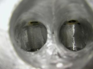

Henrik Skrevet Februar 12, 2003 Rapporter Share Skrevet Februar 12, 2003 Her et bilde av innsug Siter Lenke til kommentar Del på andre sider More sharing options...
Henrik Skrevet Februar 12, 2003 Rapporter Share Skrevet Februar 12, 2003 og et av exos Siter Lenke til kommentar Del på andre sider More sharing options...

Henrik Skrevet Februar 13, 2003 Rapporter Share Skrevet Februar 13, 2003 Som dere ser på bildene er ventilstyringene modifisert på innsugsiden og slipt bort på exossiden Lagd for å få best blanding inn og minst motstand ut Bildene er fra 16V golf topp Siter Lenke til kommentar Del på andre sider More sharing options...
