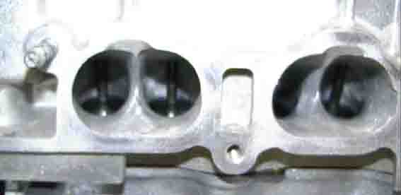

Quicksilver Skrevet Februar 15, 2003 Rapporter Share Skrevet Februar 15, 2003 her er et skrekk eksempel på hvordan det kan se ut hvid en som ikke vet bedre gjør jobben Siter 1996 R33 Skyline GTR LM T51R 900hk 1994 Supra Time Attack 3.4L GT4094R 800hk 2000 Supra TRD widebody GT45R Team Quicksilver Lenke til kommentar Del på andre sider More sharing options...
Håkon A Skrevet Februar 15, 2003 Rapporter Share Skrevet Februar 15, 2003 hva er det bilde av? :D Siter Lenke til kommentar Del på andre sider More sharing options...
Quicksilver Skrevet Februar 15, 2003 Rapporter Share Skrevet Februar 15, 2003 en topp som er mye mere ødelagt en min ;) Siter 1996 R33 Skyline GTR LM T51R 900hk 1994 Supra Time Attack 3.4L GT4094R 800hk 2000 Supra TRD widebody GT45R Team Quicksilver Lenke til kommentar Del på andre sider More sharing options...
maxgets Skrevet Februar 15, 2003 Rapporter Share Skrevet Februar 15, 2003 Originally posted by Quicksilver her er et skrekk eksempel på hvordan det kan se ut hvid en som ikke vet bedre gjør jobben Kan du si hva som er feil der? Jeg veit ikke hvordan det skulle sett ut og hva som skal slipes ned.. Siter X 1991 Toyota mr2 X 1994 Toyota Celica gt4 X 1977 Ford escort 2L Lenke til kommentar Del på andre sider More sharing options...
Quicksilver Skrevet Februar 15, 2003 Rapporter Share Skrevet Februar 15, 2003 dette kalles Romeriksporting.. det vil si at han har laget hulle så stort han over hode kunne klare. det er feilen, det skal ikke være størst mulig men riktig størrelse. JUN sa at min topp var helt feil portet, helt reil form dim på portene.. min er mindre portet en den du ser på bilde hehe Siter 1996 R33 Skyline GTR LM T51R 900hk 1994 Supra Time Attack 3.4L GT4094R 800hk 2000 Supra TRD widebody GT45R Team Quicksilver Lenke til kommentar Del på andre sider More sharing options...
