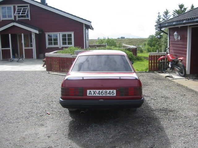

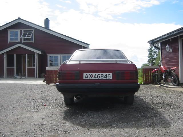

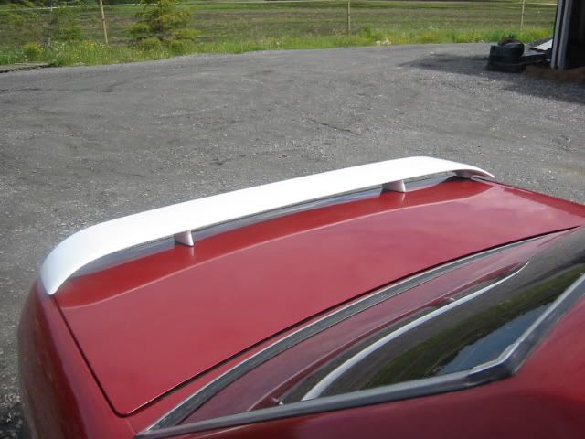

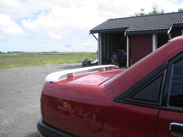

ok.. har en vinge på handa her i nærheten for 500kr her og så:)

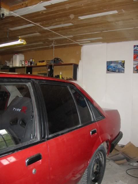

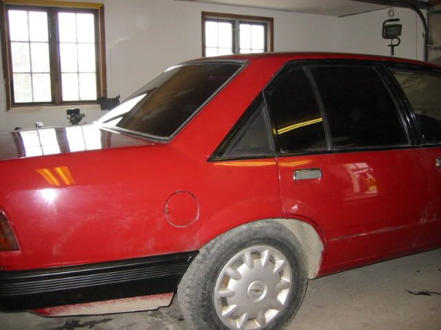

syns om sotinga og de andre detaljene folkens?

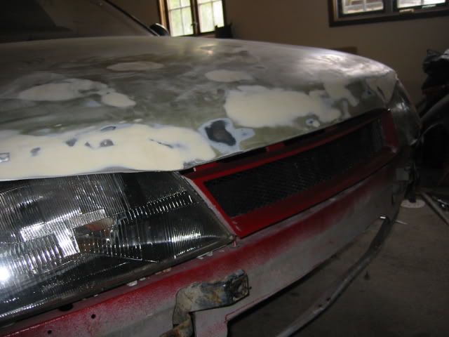

sotingen var jo bra den, så ikke ut som om det var mye feil der... panseret ble jo bra.. jeg synes dog du skulle sote siderutene foran å.. sombrero det lager liksom mer helhet i sotingen på en slik stor bil..

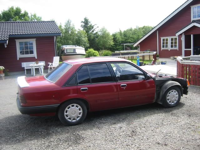

ja!! plana var å sote framrutene med 43% gjennomtrengings film!
slik at purken ikke legger så veldig lett merke til det!!

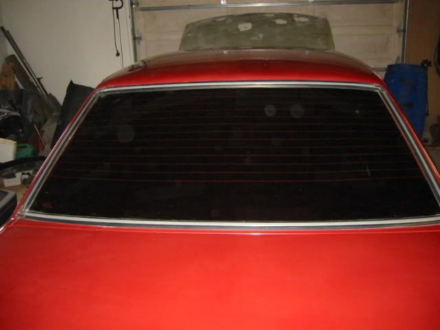

jeg prøvde meg på å sote rutene på min bil, men det gikk rett til helvette, er ikke på langt nær fornøyd med det... Rutene som satt på bakdørene fikk jeg ikke av om det smalt og bakruta så ikke ut etterpå? hva er trikset?
Jeg tror det er noe gass i forruskeren?
takk!! :D kult at noen syns det blir bra!! :D
det vi gjorde med siderutene var å ta av dørtrekket slik at vi fikk sotfilmen så langt ned som mulig!!
og så må du ha en spruteflaske med vann som er helt ren, og helst med noen dråper salo i!!
og så må ruta være rengjort med fettfritt middel!!(tynner feks)
når det er gjort klikker du helt med spruteflaska!! spray på masse på ruta og filmen og så får du en til å holde filmen inntil på midta mens du bruker skrapa for å presse lufta.. arbeid deg fra midta og ut mot sidene.. dette gjør at det blir lettest å få ut luftblører...
og ett lite tips til: hvis du har planer om å sveive ruta opp og ned anbefales å ta på litt gjennomsiktig neglelakk på toppen.. slik at filmen evt filmen løsner ved bruk!!
