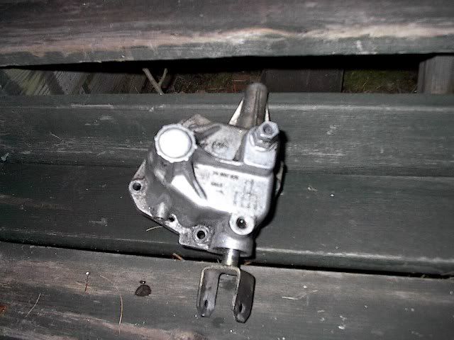

hmm, men hvordan vet jeg hvor mye som skal nedpå a? skal det ikke være en slags skrue til på siden av kassa et sted? sånn nivå greie?
og den skruen på toppen, er det den som er litt merkelig? har finni en på toppen av giroverføringa, men den er litt merkelig forma. ikke helt sekskanta utvendig som vanlige skruer og bolter, men litt avlang sekskanta liksom
Mener det skal 2.1L på F20 kassa.
Sitter en nivå skru på siden der drivakselen går inn, på motor side.
Hvis bilen står rett skal du fuylle til det akkurat renner ut, da er det nok.
Å du har nok finni riktig skrue for på fylling.
Skal ta noen bilder å legge ut etterpå jeg.
Her øverst til høyre er påfyllings skruen.
Her nede til venstre på kassa er nivå pluggen.
